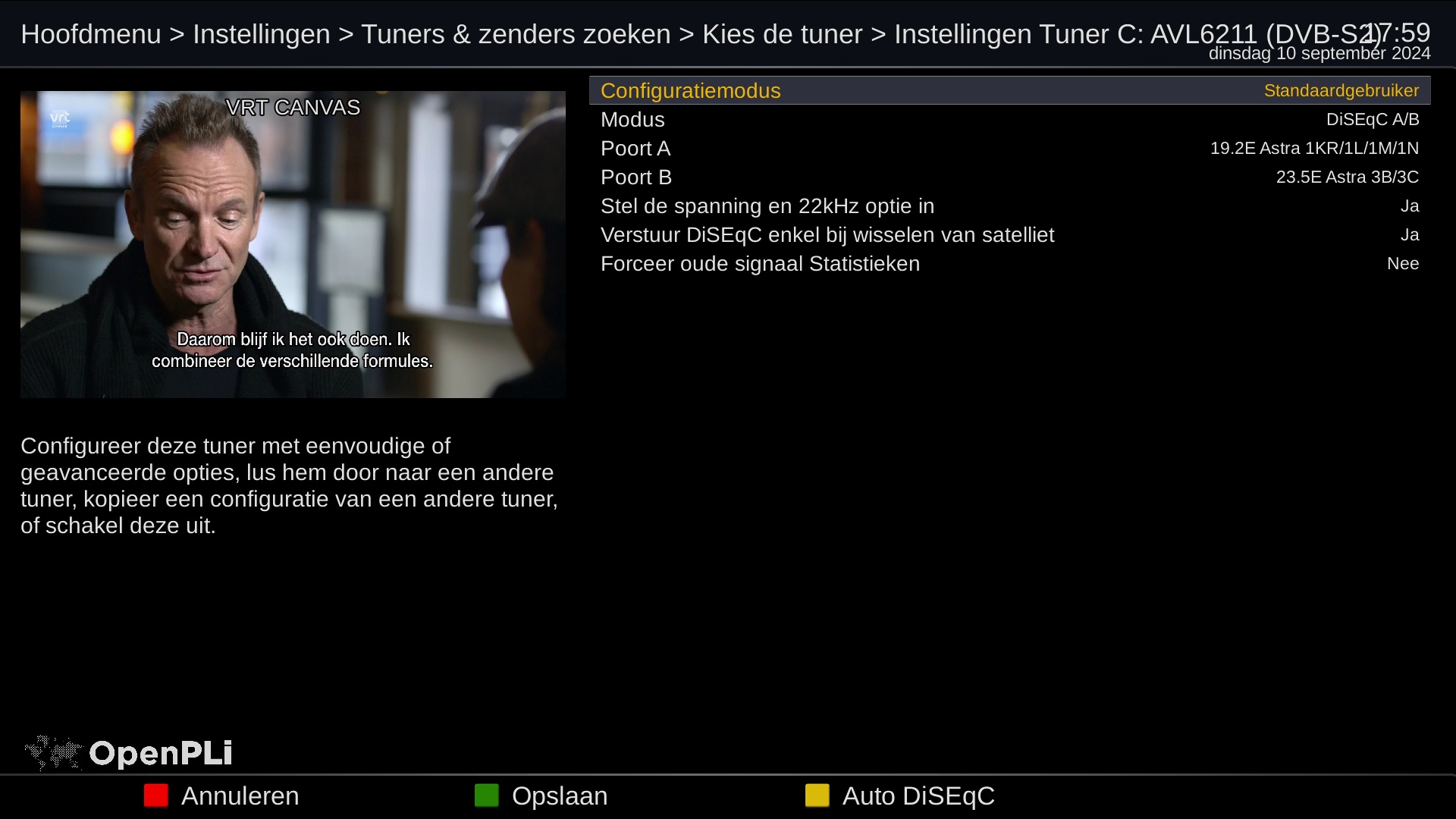

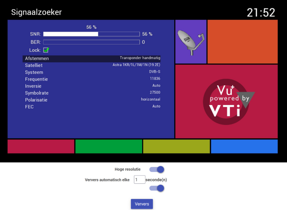

Charly Geplaatst: 16 september 2024 Auteur Geplaatst: 16 september 2024 (aangepast) Hallo Sprietje en Alex 1970. Ik heb jullie aanwijzigingen ingevoerd. Dus tuner B en C op Poort A resp Astra 19,2 en poort B op Astra 23,5. Nu dacht ik dat het mogelijk is/was op bij item Signaalzoeker alle andere gegevens handmatig invoeren. Werkt niet. Waar ga ik in de fout. Schotel uitrichten is iets lastiger, ik moet over balkonleuning hangen, dat ging 30 jaar geleden beter. Gaarne, indien ik fouten maak een nieuwe instruktie. Hartelijk voor de hulp. Gr Charly De VU werkt met Vti image 16 september 2024 aangepast door Charly
Alex1970 Geplaatst: 16 september 2024 Geplaatst: 16 september 2024 Maak eens wat duidelijker met screenshots. Van je tuner instellingen en die signaalmeter wat er niet werkt. Zorg dat je ontvanger up-to-date is. Maak eens een foto van de LNB. Dreambox DM920: 2x Triple tuner (2x DVB-S2X multistream + DVB-C/T2) OpenPLi 9 Xtrend ET10000: 1x DVB-S2, 2x DVB-C/T2, IPTV OpenPLi 9 VU+ Duo / Dreambox DM800 / TBS 5925 Channel Master 180cm offset: 39.0°E-37.6°W, Channel Master 120cm offset: 23.5°E-8°W SAB 97 schotel 45.1°E-60°E, 80cm vast: 28.2°E/23.5°E/19.2°E/13°E | DVB-T/DAB: VHFIII/UHF combi-antenne op zolder.

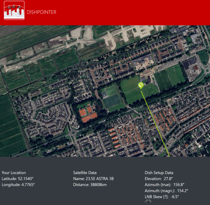

Charly Geplaatst: 29 september 2024 Auteur Geplaatst: 29 september 2024 Hallo Alex, ik heb enkele dagen nodig gehad om van gewrichtspijn klachten af te komen. Tussendoor overgestapt van VTI naar OpenPli. Of het wat uitmaakt weet ik nog niet. Ook in een nieuwe schotel en passende LNB geïnvesteerd. Alle instellingen zoals op jouw voorbeeld ingesteld. Bente satfinder gekocht, terug gestuurd, sat verkeerde software in. Gisteren en vandaag enkel uren aan de schotel zitten draaien. Gebeurt niet. Van iemand een satpieper geleend, ook hier geen geluid. Nu kijk ik al 35jaar schotel tv, dit heb ik nog niet eerder ondervonden. Er is ergens iets stuk. Wat in de satpieper moet als het goed is minimaal een lampje gaan branden. Ik heb de spanning op de lnb aangezet. Wat kan er kapot zijn. De Lnb, of de Tuners. Hoe kan ik eea testen. Kun jij mij of een andere specialist een tip geven. Hartelijke dank Charly Morgen weer een nieuwe dag.
