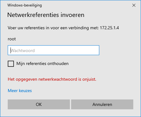

Alex1970 Geplaatst: 26 januari 2025 Geplaatst: 26 januari 2025 Ik wil de mappen op mijn Dreambox (ook) kunnen benaderen via Windows Verkenner, mede om via command line bestandsnamen te kunnen hernoemen. Ja, er zijn andere mogelijkheden om de bestanden te benaderen (WinSCP, DCC, PuTTY), maar dan kan ik geen bulk rename doen. Maar sowieso moet dit werken, het werkt op andere boxen wel. Ik heb samba moeten installeren, maar bij het verbinden wordt om een wachtwoord gevraagd en het wachtwoord wat ik voor de applicaties hierboven gebruik wordt niet geaccepteerd. Waar definieer of vind ik dit wachtwoord? Van de bestanden in /etc/samba/ word ik ook niet veel wijzer. Dreambox DM920: 2x Triple tuner (2x DVB-S2X multistream + DVB-C/T2) OpenPLi 9 Xtrend ET10000: 1x DVB-S2, 2x DVB-C/T2, IPTV OpenPLi 9 VU+ Duo / Dreambox DM800 / TBS 5925 Channel Master 180cm offset: 39.0°E-37.6°W, Channel Master 120cm offset: 23.5°E-8°W SAB 97 schotel 45.1°E-60°E, 80cm vast: 28.2°E/23.5°E/19.2°E/13°E | DVB-T/DAB: VHFIII/UHF combi-antenne op zolder.

Alex1970 Geplaatst: 27 januari 2025 Auteur Geplaatst: 27 januari 2025 5 uren geleden, Zilverhippie zei: Heb je al geprobeerd om zonder wachtwoord op OK te klikken? Ja, werkt ook niet. Dreambox DM920: 2x Triple tuner (2x DVB-S2X multistream + DVB-C/T2) OpenPLi 9 Xtrend ET10000: 1x DVB-S2, 2x DVB-C/T2, IPTV OpenPLi 9 VU+ Duo / Dreambox DM800 / TBS 5925 Channel Master 180cm offset: 39.0°E-37.6°W, Channel Master 120cm offset: 23.5°E-8°W SAB 97 schotel 45.1°E-60°E, 80cm vast: 28.2°E/23.5°E/19.2°E/13°E | DVB-T/DAB: VHFIII/UHF combi-antenne op zolder.

Alex1970 Geplaatst: 27 januari 2025 Auteur Geplaatst: 27 januari 2025 (aangepast) 4 uren geleden, jeevanhoof zei: Ben je zeker dat je met je box bent verbonden. je IP adres is een niet alledaags adres. Zeker, anders krijg je die vraag voor het wachtwoord niet. Verder heb ik op dezelfde computer ook verbinding met OpenWebIF, OSCam webif, SSH, DCC, noem maar op. 172.16.0.0/12 (IP addresses: 172.16.0.0 – 172.31.255.255) zijn normale interne IP-adressen. 3 uren geleden, Mojo zei: Is gewoon een ip adres voor intern net als 192.168.xxx.xxx en 10.xxx.xxx.xxx Ook in de juiste range van 172.16.0.0 tot 172.31.255.255 Inderdaad. 1 uur terug, Zilverhippie zei: Eens proberen via ftp om issues met ip-adres of wachtwoord uit te sluiten. Hoe bedoel je? 58 minuten geleden, jeevanhoof zei: Zit de dreambox in dezelfde group (werkgroep - werkgroup) dan je computer? Staat er een paswoord ij je box. Voor benadering van buitenaf moest er een paswoord ingevuld worden dacht ik. mvg Waar definieer je die werkgroep in de settopbox? Er is een password gemaakt via het commando passwd in PuTTY met een SSH verbinding. Daarna had ik uiteraard ook dat wachtwoord nodig om in te loggen. Ik kan van buiten (via een VPN) ook overal bij wat ik al omschreven heb, maar dit is ook niet buitenaf. Laptop zit op dezelfde switch en heeft ook een adres in de 172.25.1.0/24 reeks. 27 januari 2025 aangepast door Alex1970 Dreambox DM920: 2x Triple tuner (2x DVB-S2X multistream + DVB-C/T2) OpenPLi 9 Xtrend ET10000: 1x DVB-S2, 2x DVB-C/T2, IPTV OpenPLi 9 VU+ Duo / Dreambox DM800 / TBS 5925 Channel Master 180cm offset: 39.0°E-37.6°W, Channel Master 120cm offset: 23.5°E-8°W SAB 97 schotel 45.1°E-60°E, 80cm vast: 28.2°E/23.5°E/19.2°E/13°E | DVB-T/DAB: VHFIII/UHF combi-antenne op zolder.

Alex1970 Geplaatst: 27 januari 2025 Auteur Geplaatst: 27 januari 2025 4 minuten geleden, jeevanhoof zei: Het is allemaal zo lang geleden, maar heb je al een paswoord in de box gezet via het menu van de box? Zie je via het menu van netwerkinstellingen niet welke naam hij heeft voor de groep? Vroeger verscheen de box gewoon in mijn verkenner, maar sinds mijn DM Two heb ik me er niet meer mee bezig gehouden. Die neemt rechtstreeks op naar mijn NAS en die kan ik zo benaderen. mvg Ik heb nog nooit het wachtwoord via het menu gewijzigd, volgens mij moet je daar ook een plugin voor installeren, dat zit niet standaard in OpenPLi. Maar zoals ik al schreef heeft de box uiteraard een wachtwoord. Bij de netwerkinstellingen staat geen workgroup instelling. Vroeger was het ook geen probleem. Ik neem ook op op mijn NAS, maar ik doe ook andere dingen met mijn ontvanger en daarvoor heb ik wel eens toegang nodig vanuit Windows. In /etc/samba/samba.conf staat workgroup = WORKGROUP Alleen waar staat dat ook alweer in Windows (10)? 4 minuten geleden, Tonskidutch zei: plaats gewoon eens de inhoud daarvan en Windows 10 ~11 wil al heel lang geen SMB 1.0 meer verbinden wegens de veiligheidsrisico's dus de samba versie op de dream is van belang wat is dit voor nadere uitleg? daar snapt toch niemand iets van Ik denk dat het venijn in de verkeerde DNS adressen zit omdat je met VPN wel een verbinding kan maken. Nou als je alles gelezen heb, heb ik al twee keer geschreven dat ik toegang heb op de Webinterface, SSH via PuTTY en WinSCP, DCC enz. En er is ook verbinding vanuit de Windows Verkenner, anders wordt er niet om een wachtwoord gevraagd, alleen het root wachtwoord wordt niet geaccepteerd. SMB 1.0 zit ook allang niet meer in OpenPLi. Maar hoe kom erachter welke versie gebruikt wordt? Wat heeft DNS er mee te maken als je alleen IP-adressen gebruikt? En ik bedoelde dat ik via VPN verbinding kan maken met eerder genoemde applicaties, maar ook niet met Windows Verkenner. Dreambox DM920: 2x Triple tuner (2x DVB-S2X multistream + DVB-C/T2) OpenPLi 9 Xtrend ET10000: 1x DVB-S2, 2x DVB-C/T2, IPTV OpenPLi 9 VU+ Duo / Dreambox DM800 / TBS 5925 Channel Master 180cm offset: 39.0°E-37.6°W, Channel Master 120cm offset: 23.5°E-8°W SAB 97 schotel 45.1°E-60°E, 80cm vast: 28.2°E/23.5°E/19.2°E/13°E | DVB-T/DAB: VHFIII/UHF combi-antenne op zolder.
Tonskidutch Geplaatst: 27 januari 2025 Geplaatst: 27 januari 2025 (aangepast) 1 ) als je met DCC via het telnet een nieuw root wachtwoord invoert zul je zien dat na herstart van de dreambox je toegang krijgt met dat wachtwoord maar daarvoor wil ik vooraf je smaba Samba config zien of je user aanmeld of root? 2 ) de DNS heeft er altijd mee te maken inzake een verbinding van buitenaf of intern , dat als uitleg kost een hoop tekst regels 27 januari 2025 aangepast door Tonskidutch blauw Fat Freddy's Drop Bohannon
Alex1970 Geplaatst: 27 januari 2025 Auteur Geplaatst: 27 januari 2025 12 minuten geleden, Tonskidutch zei: plaats gewoon eens de inhoud daarvan Oh ja, je vroeg om de inhoud van /etc/samba/ Ik heb wat zitten vergelijken met dezelfde bestanden op een andere ontvanger waar het wel werkt. Ik heb het bestand /etc/samba/private/smbpassword van deze ontvanger gekopieerd naar de andere en nu werkt het wel. Is dus geen antwoord waarom het niet gewoon ging, maar het werkt. Voor de volledigheid de inhoud van de map (zoals-ie eerst was) toegevoegd. DNS zorgt voor omzetten van hostnamen naar IP-adressen, als ik dus wil verbinden naar \\DM920\root\ dan heb ik DNS nodig, maar ik verbind naar \\172.25.1.4\root\ en dan is er geen DNS die daar aan te pas komt. etc_samba.zip Dreambox DM920: 2x Triple tuner (2x DVB-S2X multistream + DVB-C/T2) OpenPLi 9 Xtrend ET10000: 1x DVB-S2, 2x DVB-C/T2, IPTV OpenPLi 9 VU+ Duo / Dreambox DM800 / TBS 5925 Channel Master 180cm offset: 39.0°E-37.6°W, Channel Master 120cm offset: 23.5°E-8°W SAB 97 schotel 45.1°E-60°E, 80cm vast: 28.2°E/23.5°E/19.2°E/13°E | DVB-T/DAB: VHFIII/UHF combi-antenne op zolder.
Tonskidutch Geplaatst: 28 januari 2025 Geplaatst: 28 januari 2025 # default security settings security = user guest account = root guest ok = yes map to guest = Bad Password [global] # additional settings to improve security guest account = nobody guest ok = no null passwords = No disable netbios = Yes min protocol = SMB2_02 smb ports = 445 guest account = root guest ok = yes guest account = nobody guest ok = no dat kan niet kloppen in die oude / originele config Fat Freddy's Drop Bohannon
