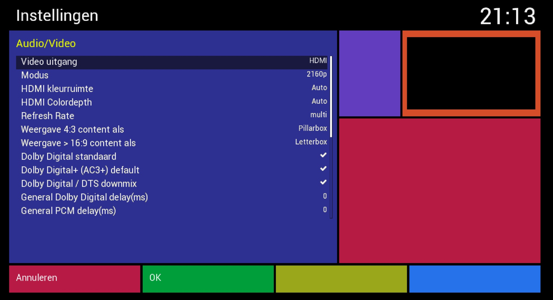

Jan Ambers Geplaatst: 4 februari 2025 Geplaatst: 4 februari 2025 Enkele weken terug zei m'n vrouw dat ze geen geluid meer had op ned en duitse TV zenders???? Ik druk gele toets op AV en dan rode toets (dolby/dtsdownmix) en alles terug ok Een dag nadien zelfde probleem( VuDuo zonder standby voeding). De STB slaat blijkbaar die audiosetting niet meer op in z'n geheugen ??? Betreft: VuDuo op VTi 8.0 Hoe sla ik de audio setting op in de Duo zijn geheugen?????
Moderator ceesv Geplaatst: 4 februari 2025 Moderator Geplaatst: 4 februari 2025 Dat doe je in het menu bij de audio settings. Daar kan je de voorkeur instellingen aangeven. Gaat niet bestaat niet! 65" 4-K OLED, Vu+ Duo 4K SE BT, Vu+ Solo 4K, Rebox-8500, Rebox-8000, Wavefrontier T-90, Satlook Digital NIT, Megasat HD5 Combo Gebruik je een advertentie blocker? Maak dan een uitzondering voor onze website. Zonder advertentie (inkomsten) kan deze site niet voortbestaan.

Moderator ceesv Geplaatst: 5 februari 2025 Moderator Geplaatst: 5 februari 2025 Standaard Audio instellen doe je in dit menu Gaat niet bestaat niet! 65" 4-K OLED, Vu+ Duo 4K SE BT, Vu+ Solo 4K, Rebox-8500, Rebox-8000, Wavefrontier T-90, Satlook Digital NIT, Megasat HD5 Combo Gebruik je een advertentie blocker? Maak dan een uitzondering voor onze website. Zonder advertentie (inkomsten) kan deze site niet voortbestaan.
