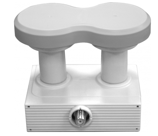

Sprietje Geplaatst: 2 september 2025 Geplaatst: 2 september 2025 Ach, er is zoveel mogelijk met een monoblock of duo-lnb. Dat weet bijna niemand, ook de handelaren niet. Maar het is zo simpel. De afstand van de koppen is evenredig aan de afstand van de satellieten. Een bekend gegeven is dat bij een duo-lnb voor een schotel van 60cm, de hart op hart afstand van de koppen 38mm is. Hoeveel moet de afstand van de koppen dan zijn als de satellieten geen 4,3 graden uit elkaar staan (23,5-19,2) maar 6,2 graden (19,2-13,0)? Dat is heel simpel, 38 x 6,2 / 4,3 = 54,8mm (afgerond 55mm). En dat is nu precies de afstand die de koppen hebben bij een duo-lnb voor de ontvangst van de Astra 19,2 en 23,5 voor een schotel van 80cm. Zie deze site van Inverto: https://inverto.tv/lnb/451/twin-monoblock-23mm-lnb-430-for-80cm-dish-with-40mm-adaptor-1920e-sat-a-2350e-sat-b Op de linker tekening zien we dat de koppen 55mm van elkaar staan (115-60=55mm). Op de rechter tekening zien we 34mm tussen de pijpjes van 22mm = 56mm h.o.h., dus beide uitkomsten ongeveer hetzelfde. Het enigste wat iets af kan wijken is de schuinstand van de antennes maar dat kan slechts een minimaal signaalverlies opleveren. Waar je wel rekening mee moet houden is de disecq-volgorde. Bij een normale 4,3 graden duo-lnb is de Astra 19,2 bijna altijd positie 1 en de 23,5 positie 2. Ga je die nu gebruiken voor de Hotbird 13 en Astra 19,2, dan is dus de Hotbird diseqc-positie 1 en de Astra 19,2 diseqc-positie 2, iets wat bij een 6,2 graden monoblock nog wel eens kan verschillen. Bij een monoblock of duo-lnb kun je altijd kiezen welke kop je in de klem zet. De schuinte waarop je het monoblock in moet stellen is niet hetzelfde. In principe richt je de schotel altijd uit op de zwakste satelliet. Als ik de Hotbird en de Astra 19,2 met elkaar vergelijk, is de Hotbird het zwakste maar het is niet erg op de schotel toch op de Astra 19,2 uit te richten.

Sprietje Geplaatst: 2 september 2025 Geplaatst: 2 september 2025 27 minuten geleden, Sandra- zei: Helaas wijk ik af van het onderwerp van topic starter, maar wat ik las is onverwacht zo interessant dat ik toch wil reageren. Bedankt @Sprietje. Ik waardeer jouw waardevolle informatie en uitgebreide uitleg enorm, en leer veel op dit forum door het volgen van interessante topics. Die graden zegt mij wel iets want bij een Hybride monoblock duo LNB stond eens 4,3 graden voor een 60 cm schotel en 3 graden voor een 80 cm schotel. De afstand in graden van de satellieten begrijp ik maar hoe deze berekening op verschillende maten van schotels uitkomen is voor mij nog ingewikkeld. Over welke bij een duo LNB in de klem moet staan is mijn logische gedachten dat dit degene is waarop uitgericht wordt. Als ik lees over een duo van 19.5 en 23.5 gaat 23.5 in de klem en moet daarop uitgericht worden. Ja bij een 3 graden monoblock voor een schotel van 80cm staan de koppen net zover van elkaar als bij een 4,3 graden duo-lnb voor een schotel van 60cm en die kunnen dus ook door elkaar gebruikt worden. De koppen staan h.o.h. 38m van elkaar. Maar wat is nu een schotel van 80cm? Is dat de breedte of de hoogte van de schotel? Als we het hebben over een schotel van 60cm, dan weten we allemaal dat het om een schotel van 60cm breed gaat en 64cm hoog want schotels van 60cm hoog bestaan niet. Maar als we het hebben over een schotel van 80cm. Wat bedoelen we dan? Als er gesproken wordt over een schotel van 80cm, dan wordt een schotel bedoeld van 80cm hoog inclusief de rand want een schotel van 80cm breed bestaat niet. De breedte van die schotel is dan 70cm zonder rand. Maar het 3 graden monoblock is helemaal niet bedoeld voor een schotel van 70cm breed en 80cm hoog. Dat kun je ook snel uitrekenen. 4,3° x 60cm = 3° x 86cm. De schotel moet dus 86cm (afgerond 85cm) breed zijn en dat is bijv. de Triax 88 die 85cm breed is een 95cm hoog zonder rand (spiegelmaat). Tegenwoordig heet die een Triax 100 die 85cm breed is en 95cm hoog. Die hoogte van 100cm is gemeten inclusief rand boven en onder. Je wordt dus zomaar verkeerd voorgelicht door al die websites die er zelf de balle verstand van hebben. Dat scheelt zomaar een schotelmaat. Of je nu een Triax 78 schotel wordt aangesmeerd of je hebt een Triax 88 nodig.
