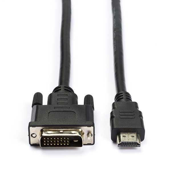

smetje limb.BE Geplaatst: 14 november 2025 Geplaatst: 14 november 2025 het is wel een DVI naar HDMI kabel origineel Db. 900UHD 2X. 4x twin lnb 1x bosat 1.50m .Dreambox 7020hd v2 . Dreambox 800 Db 8000 1x. Db 800se Db 2X 500HD Sab unix triple 2x. Xsarius Galaxy 4K. Gigablue trio. Gigablue Quad Plus. Zgemma H7 Cabel en Sat Samsung UE65MU7070 4K Ultra HD Smart LED Samsung UE46F6650SSXXN led 1x LG 60"lb 870v

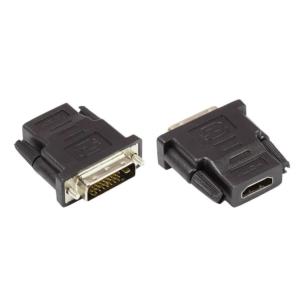

Funfreak Geplaatst: 15 november 2025 Auteur Geplaatst: 15 november 2025 (aangepast) Ik gebruik inderdaad een kabel als hierboven op een foto is aangegeven. Ik weet dat bij deze Dreambox nieuw in de doos een verloopstukje meegeleverd werd, waar je dan een HDMI kabel in kon steken. Ik zal binnenkort eens een andere kabel gaan regelen. Dit is een Dreambox van 2009 (omgeruild voor één uit de begintijd door Dream Multimedia onder garantie). Is best wel veel gebruikt en elco's die aan hun einde komen klinkt mij niet vreemd in de oren. Ik reviseer nog weleens een oude Philips CD-speler, waar je dan tegen hetzelfde probleem aanloopt. Moet ik bij deze dreambox dan ook denken aan de elco's in de voeding? Specifieke exemplaren of allemaal? Heeft iemand een schema van de voeding of van de hele DM8000hd? Ik zou deze ook gewoon kunnen vervangen als het probleem zich te vaak voordoet. 15 november 2025 aangepast door Funfreak
smetje limb.BE Geplaatst: 15 november 2025 Geplaatst: 15 november 2025 dit stekkertje dvi naar hdmi Db. 900UHD 2X. 4x twin lnb 1x bosat 1.50m .Dreambox 7020hd v2 . Dreambox 800 Db 8000 1x. Db 800se Db 2X 500HD Sab unix triple 2x. Xsarius Galaxy 4K. Gigablue trio. Gigablue Quad Plus. Zgemma H7 Cabel en Sat Samsung UE65MU7070 4K Ultra HD Smart LED Samsung UE46F6650SSXXN led 1x LG 60"lb 870v
