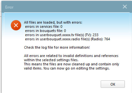

Na de fastscan op de VU+ Uno 4K heb ik wel de Nederlandse Radiozenders staan. Als ik met DreamboxEdit de zenderlijst (Boeketten enz.) overbreng naar de VU+ Duo 4K SE krijg ik de foutmelding dat de Radiozenders niet overgezet zijn.

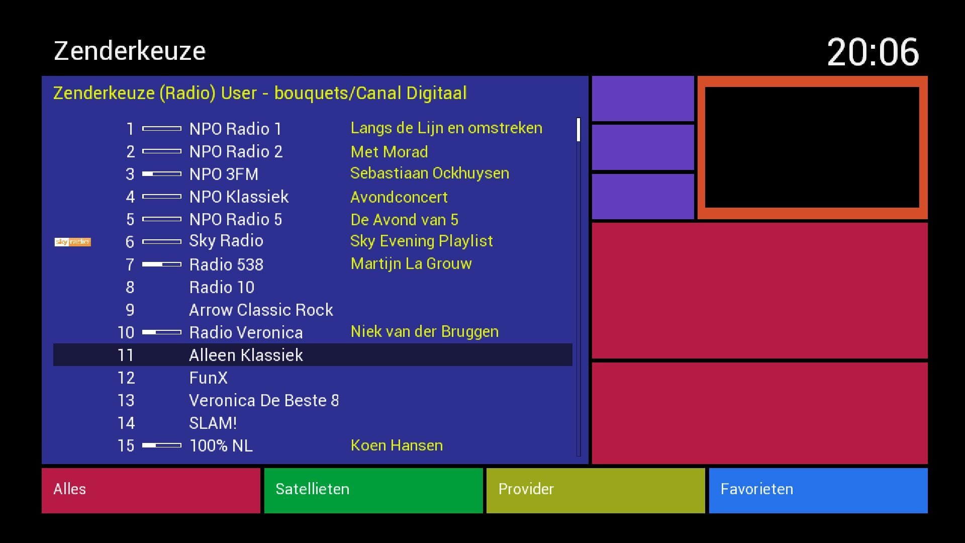

maar geen radiozenders op de VU+ Duo 4K SE.   Op de VU+ Uno 4K wel!
zet die services eens hier op het forum, dan kunnen we even onafhankelijk kijken of er inderdaad fouten in de lijst zitten.

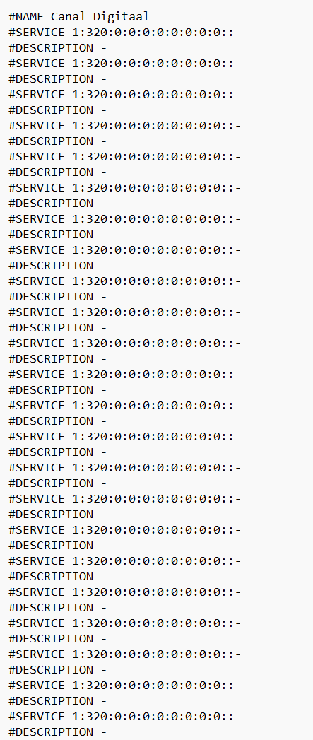

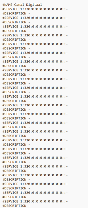

Ik zie dat het boeket CanalDigitaal radio 'leeg' is.
Kan ik zo het 'boeket CanalDigitaal radio' van de andere ontvanger (Uno) kopieren en dat m.b.v. DreamboxEdit uploaden  naar de VU+ Duo 4K SE?

die was er toch die werkende zenderlijst?
tja en die txt daar heb ik niks aan, ik benodig de lamedb om te controleren
Fat Freddy's Drop
Bohannon
