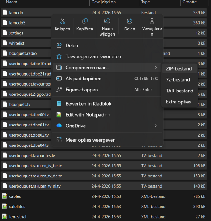

Tonskidutch Geplaatst: 21 mei Geplaatst: 21 mei Misschien kan ik je helpen; als je dan de lijst van jouw nu even in een zipje comprimeert en welke webcams je erin wilt hebben staan... @Geuze dan maken we der iets moois van. Of misschien dat @oldebroek even voorbij komt woont in de buurt van jou. Fat Freddy's Drop Bohannon
Moderator ceesv Geplaatst: 21 mei Moderator Geplaatst: 21 mei 17 minuten geleden, Tonskidutch zei: Of misschien dat @oldebroek even voorbij komt woont in de buurt van jou. Noorwegen is in de buurt? Gaat niet bestaat niet! 65" 4-K OLED, Vu+ Duo 4K SE BT, Vu+ Solo 4K, Rebox-8500, Rebox-8000, Wavefrontier T-90, Satlook Digital NIT, Megasat HD5 Combo Gebruik je een advertentie blocker? Maak dan een uitzondering voor onze website. Zonder advertentie (inkomsten) kan deze site niet voortbestaan.
Tonskidutch Geplaatst: 21 mei Geplaatst: 21 mei Oh ja vergeten die zit in Noorwegen, dacht aan Elburg en Oldenbroek Nederland stupid me Fat Freddy's Drop Bohannon
Geuze Geplaatst: 21 mei Auteur Geplaatst: 21 mei Hallo Tonskidutch Ik zou het leuk vinden dat wij dit kunnen oplossen. ik werk al vanaf het begin met Hans zijn lijsten. Hierbij de lijst die ik gebruik. e2_hanssettings_9e_13e_19e_23e_28e_AND_rotating, mei.zip Mijn privé lijst krijg je nog moet even zien hoe ik die comprimeer. Hans Visiosat Big Satellite schotel met 10 quad LNB's voor Astra 1, 2, 3, Hotbird, 9 oost, 4.8 oost, 5 west, 39 oost, 42 oost; 1 Spaun 4-v. uncom. disecqschak. + 3 Spaun 4-v. disecqschak.; 1 Spaun 2-v. uncom. disecqschak. + 2 Spaun 4-v. disecqschak; 2 losse Spaun 4-v. disecqschak. - Triax schotel, 78 cm voor 23.5 E met quad LNB (voor hogere regenreserve) - Triax schotel, 64 cm voor Eutelsat 5.0 W voor alle Franse zenders die vrij zijn. Bekabeld via bestaande Spaun schak.
