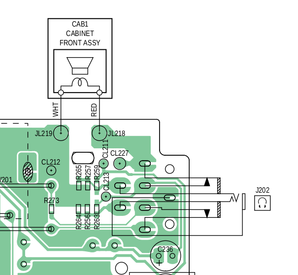

  7. @Noordzee: Dat is de gebruiksaanwijzing, die had ik ook al gevonden. Helaas vond ik nog niet de servicemanual. Maar bedankt voor je zoeken. @ceesv: Dat zou inderdaad goed kunnen, dat er daar iets mis is. In de servicemanual van de Sony XDR-S40 (een ander type, dus) vond ik deze koptelefoonaansluiting in het schema: Helaas kun je in de XDR-S60 niet heel makkelijk bij dit plugje, het zit helemaal in het plastic. En de aansluitingen zitten iets anders dan in dit plaatje, zo te zien. Ik zal kijken of ik bij dit plugje verder kan foutzoeken. Groet, A33

  9. Ik kreeg een defecte Sony DAB radio, XDR-S60DBP in handen. Hij geeft gewoon geluid over de hoofdtelefoonuitgang, maar niet over de luidspreker. Waardoor zou dit kunnen komen? De luidspreker meet gewoon ongeveer 5 ohm, dus is niet doorgebrand, Helaas vind ik voor dit type geen servicemanual op de site van @Steve. Steve, heb jij misschien een link naar de manual? Of kent iemand dit probleem, bij deze radio? Groet, A33
