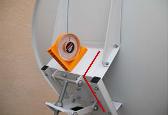

Dat gat tussen de twee moeren zou het scharnierpunt voor de elevatie-instelling moeten zijn. Bij constructies als deze heb ik het meegemaakt, dat het scharnierpunt moeilijk te fixeren was op dat punt. En dan kloppen de schaalwaarden natuurlijk niet meer. Wellicht is dat aan de hand bij jouw pogingen om de goede elevatiehoek te vinden? Je fotoos geven daarover geen duidelijkheid, en het is sowieso vaak lastig te zien. Groet, A33 -
Overigens zou mijn vermoeden zijn, dat het instellen van de elevatiehoek van de T90 met behulp van de plaat van de schotelbevestigingals indicator van de elevatiehoek, alléén geldt voor de mount met de bout en twee moeren voor de elevatie-instelling. Uitgaande van de haakse hoek, die ik in mijn eerdere plaatje heb ingetekend. Voor de mount met een aparte elevatieschaal, waarvan @Sprietje de tekening gehad gebruikt om de 38 graden in te tekenen, geldt volgens mij dus niet dat die plaat de elevatiehoek vertegenwoordigt. Maar ik weet niet wat er vroeger over de verschillen tussen de twee mounts gezegd en geschreven is. Als ik zelf aan de hand van plaatjes probeer de offsethoek te bepalen, kom ik uit in de buurt van 33 graden, of van 28 graden; per plaatje c.q. per methode is dat verschillend... Groet, A33
En het equatoriale vlak met de satellieten is niet meeverhuisd? Heftig! Ik twijfel (met reden!) aan de correctheid van de tekening. En dus ook aan conclusies, op basis van de tekening. Als je de offsethoek precies wilt meten en berekenen, dan moet je wel eerst de multifeed tilt naar 0 graden (terug)brengen (of heet dat bij deze schotel 90 graden?). Anders meet je een andere hoek dan de offset-hoek, en moet je in je berekening weer voor die tilt corrigeren. Groet, A33
Ik twijfel wel aan de correctheid van de tekening. Bij zo'n multifeedschotel staat het rotatievlak voor de schotelskew-instelling loodrecht op de richting van de elevatie (boresight). Zodat de rode lijn op deze tekening een haakse hoek vormt: In de tekening is die hoek alleen geen 90 graden, maar zo'n 100-101 graden, als ik het zo zie. Dus dan zou er iets aan de tekening niet kloppen. Wat er niet klopt aan de tekening, en hoe groot de offsethoek dan precies is, weet ik niet. Maar ik kwam de vraag naar de offsethoek tegen op een ander forum, en ik checkte eens even wat ik hier vond. Groet, A33.
Ik moet hier toch op terugkomen: Volgens mij had ik het hier fout, en Sprietje goed. Nadat een multifeedrail eenmaal in de goede multifeedhoek geplaatst is, en dus de LNB op het goede hoogteverschil met de centrale satelliet staat, wordt de schotel alleen nog een "domme" spiegel voor de LNB-skew. De schotelhorizon (belangrijk voor de berekening van de multifeedskew) is dan niet meer relevant, wat ik eerst dacht. De (theoretische) skew-waarde van een LNB is dan dus gewoon de waarde die uit al de calculatoren komt. En de conclusie van welke monoblock-LNB je centraal zet voor het minste skew-veschillen, is dan zoals Sprietje schreef. Groet, A33
