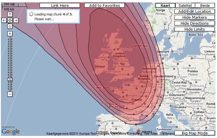

Gerard 76 Geplaatst: 22 mei 2011 Geplaatst: 22 mei 2011 Hier de footprint van de astra 2D. Volgens mij zitten daar de kanalen op die jij zoekt. In Z-Frankrijk moet je echt een grotere wok hebben hiervoor...

Gast 1664 Geplaatst: 22 mei 2011 Geplaatst: 22 mei 2011 Uit Nice komen ook wel ontvangstrapporten met 80 cm. Maar onbekend is wát voor 80 cm schotel en welke lnb. Met heel goede kwaliteit spullen zal het dan nét kunnen. De 80 cm schotels+lnb die in Frankrijk gratis weggegeven werden met een analoog setje van 30 Euro zijn weliswaar voldoende voor die enorm sterke analoge zenders, maar die schotelkwaliteit voldoet beter in een urinoir. ( van wie was de term 'pisbakkenstaal'? )
alleyoop Geplaatst: 22 mei 2011 Geplaatst: 22 mei 2011 Met deze setup kon ik vorig jaar Astra 2D kijken in de buurt van Valence (was wel een andere boom) Dit jaar wordt het echter een Triax 54 omdat die kan gebruikt worden met duo-LNB

Gast 1664 Geplaatst: 24 mei 2011 Geplaatst: 24 mei 2011 Je ziet ook hoe stijl de theoretische footprint afvalt. Valence zit nog in het 80 cm gebied, terwijl voor Nice 1,20 meter wordt aanbevolen.
