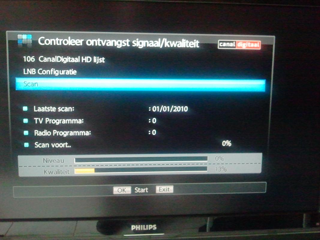

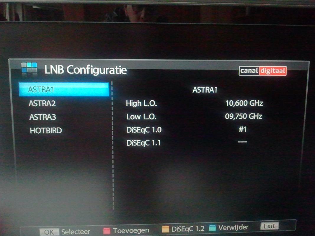

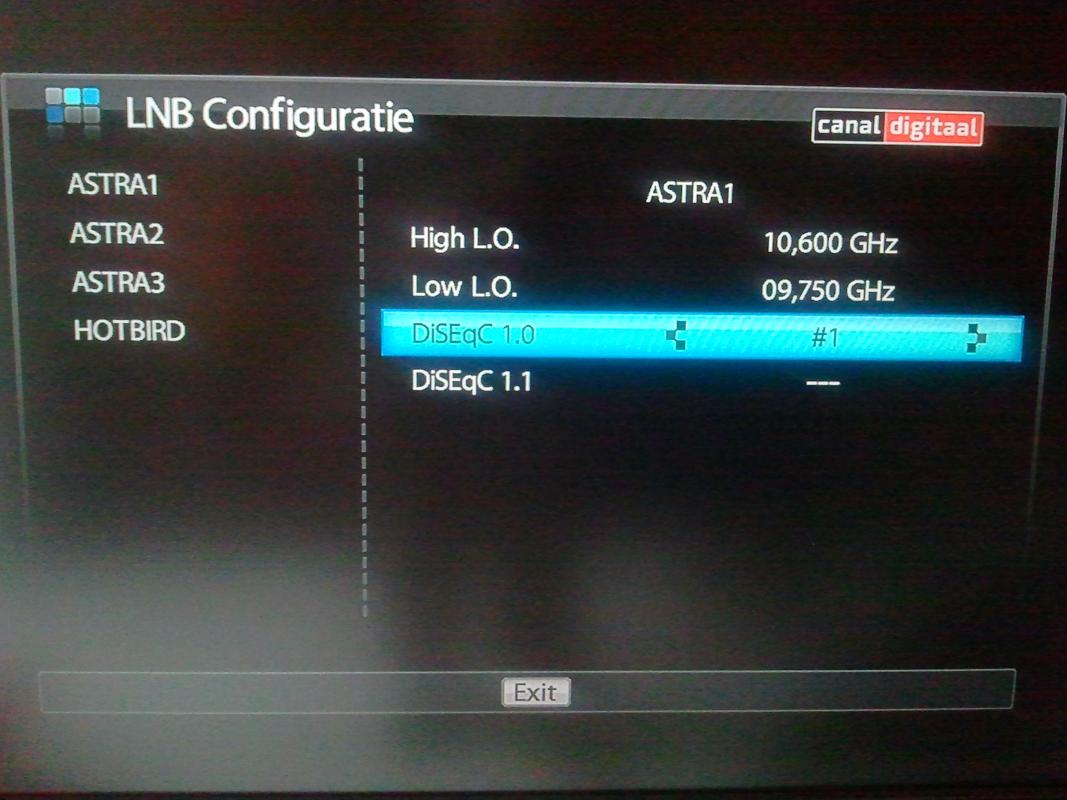

 ; ;  Hallo.Ik heb bij de in
stallatie van de M7 sat801
waarschijnlijk de LNB koppen verkeert ingevuld.
Wat moet er  staan ingevuld bij LNP koppen instellen.
Links staat
Astra 1
Astra 2
Astra 3
Hotbird
En rechts kun je dan e.e.a. ijzigen.
Wie kan mij helpen.
Fotootjes bijgevoegd voor uitleg.

Wat is het probleem??
Ik heb zelfde rijtje.
De disecq heb ik astra 1 #1, astra 2 #3, astra 3 #2, en hotbird #4.
Wat heb jij?
welke satelliet heb je geselecteerd bij foto 1? (geen ontvangst.)
IK zal nieuwe fotootjes maken.
En eerst controleren of jou gegevens overeenkomen.
Alvast bedankt.
Dat ik geen ontvangst heb komt dat ik op dat moment de schotel niet aangesloten had (ging om de opnames)
Hallo, Alles werkt.
De astra koppen en de software en de afstelling alles klopt.
