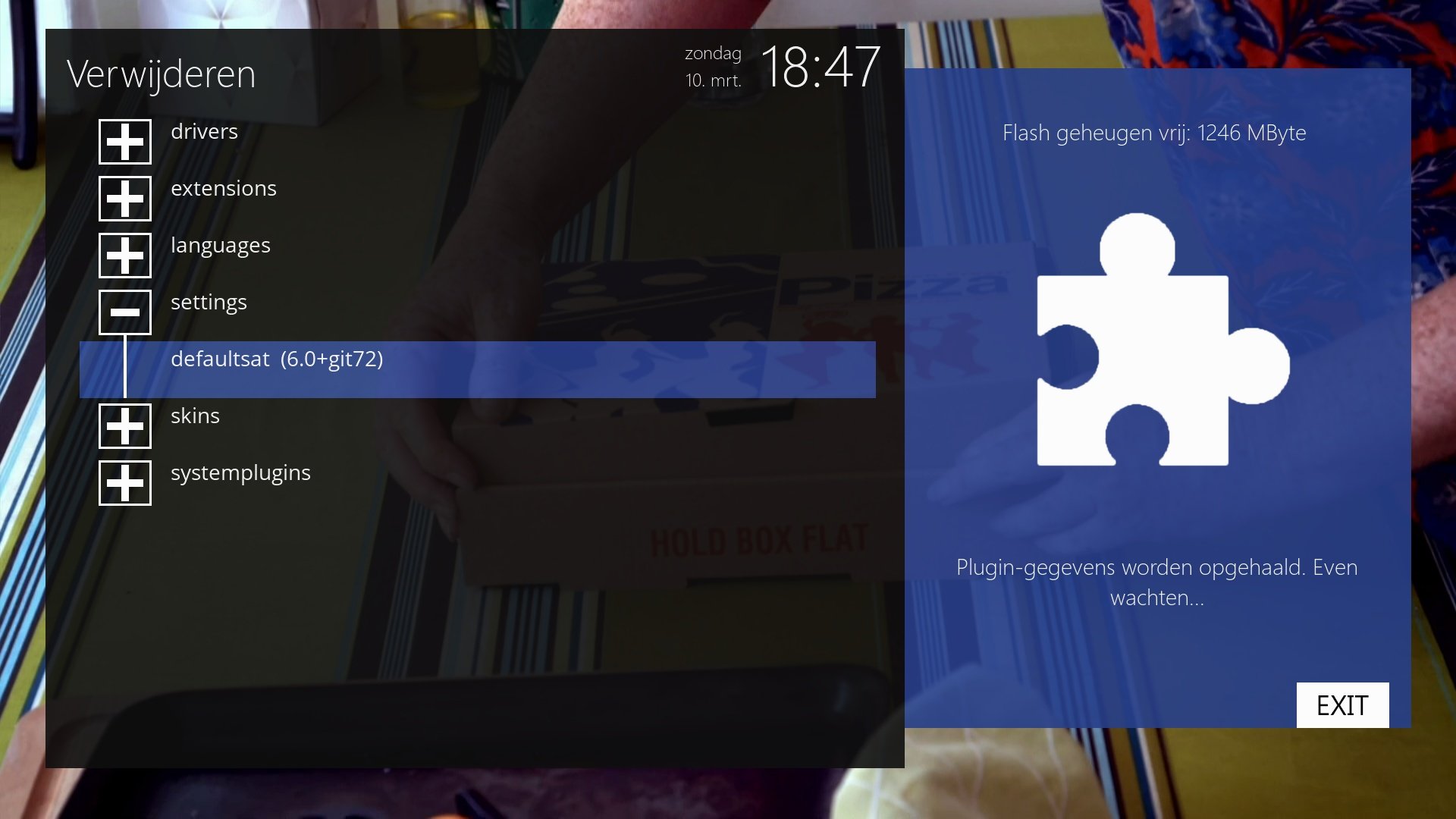

Kijk ook even bij de plugins of er geïnstalleerde Settings tussen zitten
Als dat zo is, verwijder die.
Menu - Applicaties - Verwijderen=rode toets - Settings

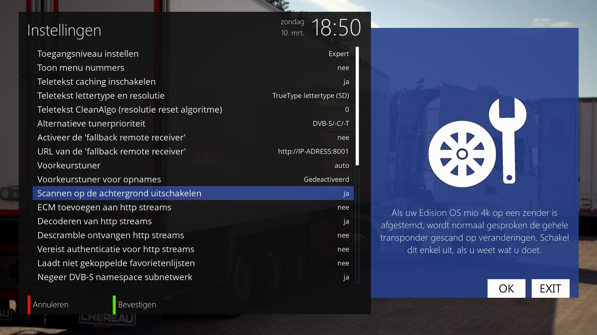

Achtergrondscan: (enkel als je het nodig vindt)
Als je niet wilt dat zenders die op dezelfde transponder zitten, automatisch gevonden worden,
zet je achtergrondscan uit. (wanneer je bepaalde zenders wist, komen die niet automatisch terug)
Menu - Instellingen - Bediening & GUI - Diverse Instellingen
Scannen op de achtergrond uitschakelen op JA zetten en bewaren
achtergrondscan uitschakelen , bevestigen ,
