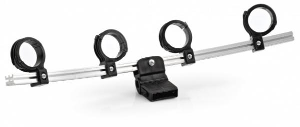

haramo Geplaatst: 27 november 2012 Auteur Geplaatst: 27 november 2012 Een vraagje, als ik de multirail ga kopen (zie bericht 8), dien ik dan hier ook verloopringen te gebruiken? of passen de LNB die ik heb(zie bericht 4) er perfect in? een ander vraagje, stel dat ik gewone LNB's (dikkere dan die ik heb) wil, en gebruik deze multihouder, zal het signaal voor astra 19.2 en astra 23.5 zonder problemen opgevangen kunnen worden? en dan hotbird uiteraard ook?

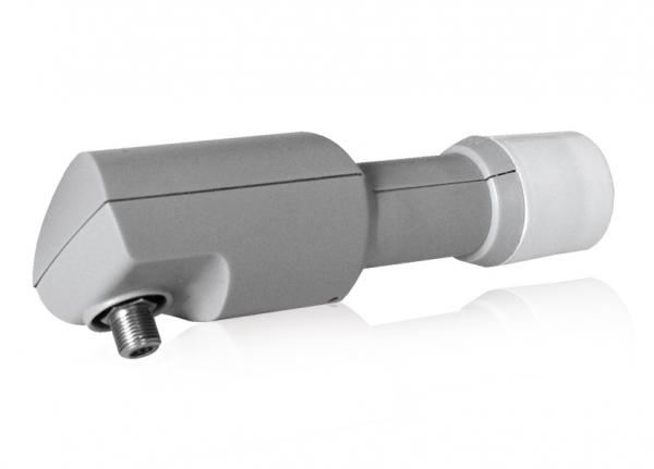

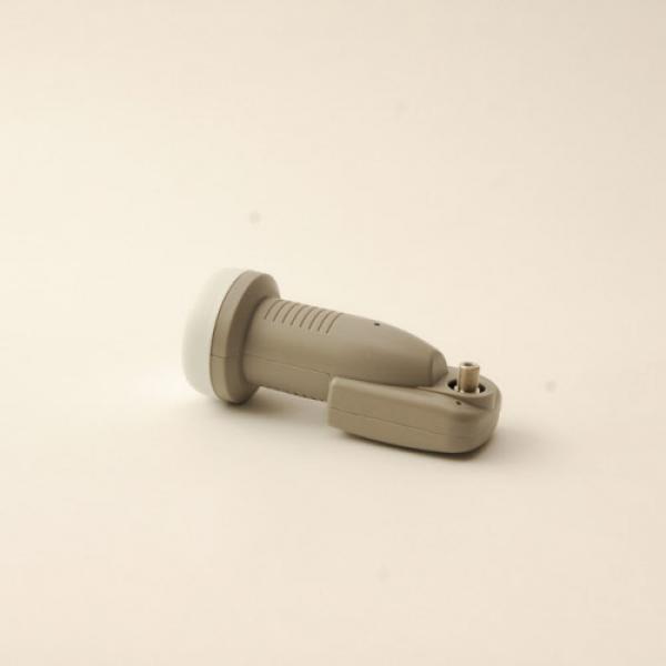

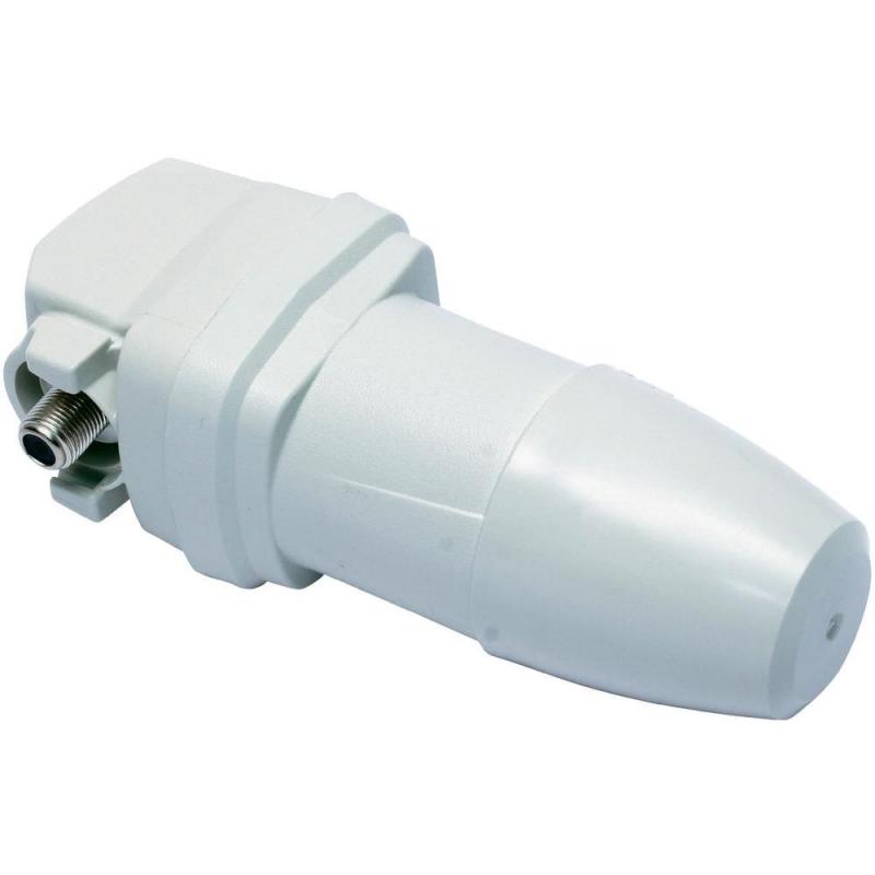

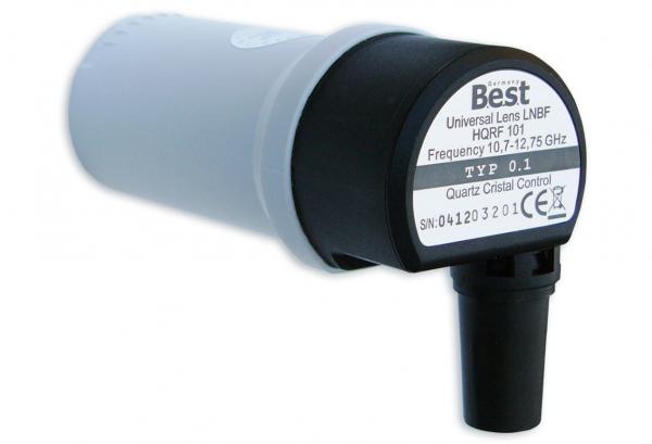

haramo Geplaatst: 27 november 2012 Auteur Geplaatst: 27 november 2012 (aangepast) zal deze LNBF's goed voor HD, is dus voor een offsetschotel hé (wil gewoon termen gebruiken, zodat ik ze onthou ) en ook goed om te gebruiken bij de multihouder? ALPS LNBF SINGLE (zie foto) GT LNBF SINGLE BEST LNBF SINGLE VISIOSAT LNBF SINGLE 23mm TECHNOMATE LNBF SINGLE op foto zie ik dat deze LNB iets kleiner is, en dat missschien geen plaats genoeg is als ik de de lnb heb vastgemaakt in de klem van de arm, om daarna nog de multihouder erop te zetten? 27 november 2012 aangepast door haramo
haramo Geplaatst: 27 november 2012 Auteur Geplaatst: 27 november 2012 Dit zijn de foto's, kon ze niet meer toevoegen toen ik bericht zat te bewerken. alleen de ALPS LNBF SINGLE geeft HDTv ready aan.
Eduard07 Geplaatst: 27 november 2012 Geplaatst: 27 november 2012 @Haramo, HD lnb's bestaan niet! Ze zijn allemaal voor HD geschikt. Er is wel kwaliteitsverschil.k De eerste van de reeks hierboven is de Alps en die is het meest geschikt voor een multirailsituatie waarbij 2 satellieten dicht op elkaar zitten. Bij jou gaat het dan om Astra 1 en 3. Met lnb's met dikkere koppen krijg je Astra 1 en 3 niet zuiver, omdat de koppen te breed zijn. Voor Hotbird en Astra 2 is wel genoeg ruimte om een rail, dus daar kun je ook andere merken gebruiken. Hoe smaller de kop, hoe meer gevoeligheid voor regen. De Alps zijn daarom een heel goed compromis. Vu+ Duo2 + PLi 4.0 + Fuba DAA110 + Stab 120Vu+Solo2 + Fuba DAA 850 + multifeed met 2 twin Alps + 1 quattro Alps + 1 twin MTI + PLi 4.0
haramo Geplaatst: 27 november 2012 Auteur Geplaatst: 27 november 2012 dus ik kan zonder problemen dikke lnb's en dunne lnbs van verschillende merken te samen gebruiken? dien ik ergens op te letten, MhZ ofzo? hotbird : dikke, dan astra 1 en astra 3 23.5° twee dunne lnb's? of twee dikke (hotbird en astra 1) en 1 dunnen voor astra 3? wil zo weinig mogelijk regengevoeligheid, zeker in België. Dus dunne LNB zijn gevoeliger voor regen? is wel erg dan niet? dus geen mogelijkheid om dikke LNB's te gebruiken voor astra 1 en astra 3? en waarom is Alps een goede compromis, die is toch ook dun (regengevoeligheid)?
haramo Geplaatst: 27 november 2012 Auteur Geplaatst: 27 november 2012 is deze multihouder universeel of niet? zie foto. Want stond bij de webshop onder universeel, maar het merk is SAB?
Eduard07 Geplaatst: 27 november 2012 Geplaatst: 27 november 2012 Lnb's zijn gewoon door elkaar te gebruiken. Het enige waar je op een multirail op moet letten is of je ze in focus kan krijgen. Met dikke lnb's gaat je dat bij Astra 1 en 3 niet lukken, die blijven ook stijf naast elkaar te ver uit elkaar staan. Dunne lnb's zijn inderdaad gevoeliger voor regen en uitval, maar de Alps is niet superdun en heeft bewezen dat ze goed kunnen concurreren met dikkere lnb's. En kwalitatief zeer goed en veel gebruikt voor Astra 1 en 3. Voor Hotbird en Astra 2 heb je zoveel ruimte dat je "gewone" lnb's kunt gebruiken. En dan is de Inverto Black Ultra een hele goede. Even googelen en je vindt er genoeg tests en discussies over. Vu+ Duo2 + PLi 4.0 + Fuba DAA110 + Stab 120Vu+Solo2 + Fuba DAA 850 + multifeed met 2 twin Alps + 1 quattro Alps + 1 twin MTI + PLi 4.0
Eduard07 Geplaatst: 27 november 2012 Geplaatst: 27 november 2012 is deze multihouder universeel of niet? zie foto. Want stond bij de webshop onder universeel, maar het merk is SAB? Je moet over de multirail even jouw discussie met Sprietje hierover teruglezen in dit forum. Hij heeft jou haarscherp uitgelegd welke rail jij moet hebben. Vu+ Duo2 + PLi 4.0 + Fuba DAA110 + Stab 120Vu+Solo2 + Fuba DAA 850 + multifeed met 2 twin Alps + 1 quattro Alps + 1 twin MTI + PLi 4.0
haramo Geplaatst: 27 november 2012 Auteur Geplaatst: 27 november 2012 ja dat weet ik, betreft uitleg van Sprietje, maar hij gebruikte de merknamen, maar wat ik wil weten is waarom de webshop deze multihouder onder universele multihouders zet.
Eduard07 Geplaatst: 28 november 2012 Geplaatst: 28 november 2012 Een universele houder kan passen op meerdere types schotelarmen, dus deze SAB ook. Primair past hij natuurlijk op een SAB schotel. SAB is trouwens in eerste instantie een merk van een importeur, niet een maker. Er zijn ook andere universele houders, zelfs die niet bij geen enkel merk horen. Het belangrijkste is, dat hij 100% past op een schotelarm. Zo niet, dan is hij niet geschikt, want dan is de kans groot dat de afstand tussen het brandpunt van de schotel en de gemonteerde lnb's niet klopt. Vu+ Duo2 + PLi 4.0 + Fuba DAA110 + Stab 120Vu+Solo2 + Fuba DAA 850 + multifeed met 2 twin Alps + 1 quattro Alps + 1 twin MTI + PLi 4.0
