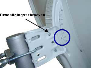

Sprietje Geplaatst: 13 november 2012 Geplaatst: 13 november 2012 Je hoeft de lnb-arm niet los te maken. Als je nog niet overtuigd bent of het een Triax- of een SAB-schotel is dan hier nog twee kenmerken. Om de elevatie van een SAB-schotel in te stellen moet je de bouten rond het scharnierpunt losdraaien, zie afbeelding 1 Om de elevatie van een Triax-schotel in te stellen moet je bouten van de beugel losdraaien en de schotel verschuiven over een gebogen groef, zie afbeelding 2.

Sprietje Geplaatst: 13 november 2012 Geplaatst: 13 november 2012 (aangepast) Beste haramo Als jij de Astra 1 goed ontvangt, dan moet je schotel op ongeveer 30 graden elevatie staan voor jou woonplaats. De Hotbird staat 1 graad hoger op 31 graden elevatie, de Astra 3 staat 1 graad lager dan de Astra 1, namelijk op 29 graden en de Astra 2 staat op 27,6 graden elevatie. Nu kan de juistheid van de schaalverdeling op je schotel best wat afwijken van de werkelijkheid maar als je de Astra 1 goed ontvangt en je wil de Astra 3 gaan ontvangen, dan zul je de schotel eerst 1 graad lager in moeten stellen om hem goed te kunnen vinden. 13 november 2012 aangepast door Sprietje

Sprietje Geplaatst: 13 november 2012 Geplaatst: 13 november 2012 Die elevatiewaardes gelden als je een lnb in de klem zet, dus zonder gebruik te maken van een multirail en de elevatiewaardes staan op de schotelbevestiging waarvan ik de afbeeldingen heb laten zien.

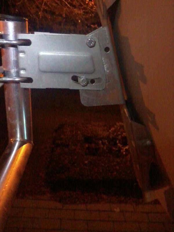

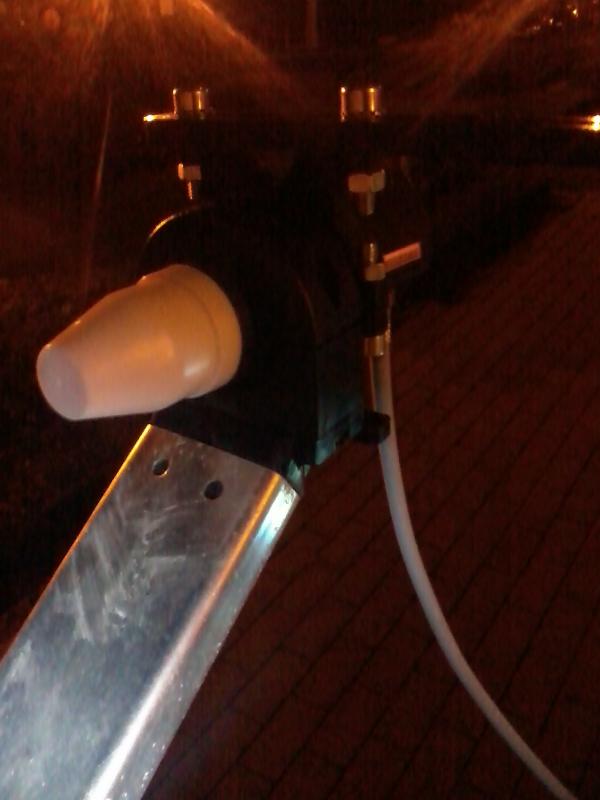

haramo Geplaatst: 13 november 2012 Auteur Geplaatst: 13 november 2012 hey iedereen, neenee, ik begreep het wel hoor over die elevaties maar was in de war, wist niet meer of ik nog lager ging of hoger, maar zat alles op te schrijven (heb 3.1 verschil betreft schaalverdeling, heb daar mee rekening gehouden), dus was goed bezig. De kans is groot dat ik toch wel juist zat met astra 3 maar omdat ik altijd bij het scannen bbc kanalen zag (die ik ook op 28.2 altijd vond) , stopte ik altijd met scannen. Nu heb ik hotbird in de klem gezet, dan heb ik wat tijd genomen in de kou om te puzzelen met de houder en ben erin geslaagd de houder van astra 3 dichter bij de houder van astra 1 te zetten. en heb het weer laten scannen na richten enzo, en krijg weer cbeebies, bbc te zien, maar omdat de lnb's zo dicht bij mekaar zijn, kon ik het niet geloven, dus liet het maar scannen... resultaat : ik heb kanalen van 23.5 kunnen bekijken!! moet ik joepiii zeggen of gewoon: ik ben kapot . anyway, hartelijk dank iedereen. maar misschien heb ik wel meer signaal nodig, wie weet, tot nu toe nog ok. de achterkant van mijn schotel: zie foto, ik denk niet dat het lijkt op de achterkant van de SAB schotel maar zeker niet de triax schotel zie ook foto voor de klem. deze middag ben ik tijdens mijn pauze gaan kijken in de winkel hoe de triax klem eruit zeg, aan de zijkanten van de arm zag ik een rubberen uitsteeksel, leek op een knop waar je hard op moet drukken om de houder eruit te halen. wel, ik heb op mijn schotel niets speciaal aan de zijkanten.
Sprietje Geplaatst: 13 november 2012 Geplaatst: 13 november 2012 Nou, die NUEVO schotel met life time warranty is dus geen van beide merken. Waar heb je die toch weer vandaan? Uit Spanje misschien? Ik ken tientallen merken schotels maar dit is weer iets aparts. Als de maat van het aluminium kokerprofiel van je schotel klopt met de maat die ik je op heb gegeven, dan kun je één van beide multirails gewoon gebruiken. Je zult op de juiste plaats even een gat in de zijkant van de arm moeten boren zodat die kunststof blokkeernok naar buiten kan komen. Om de keuze te maken welke rail het beste op je schotel past moet je even de hoogte opmeten van de lnb-klem die nu op je arm zit gemonteerd en controleren met welke rail die het beste correspondeerd (de pijl in de bijlage van bericht 73).
