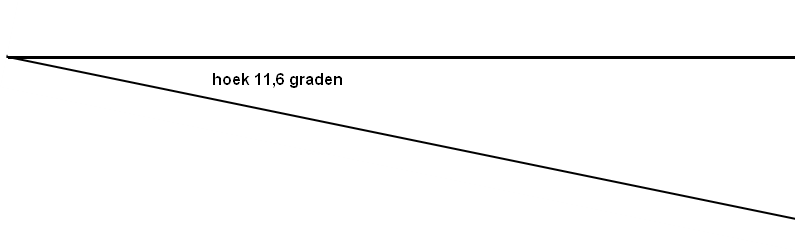

Stel je Triax 110 voor de 4 bekende satellieten in Nieuwe Niedorp als volgt af:
- monteer de rail met het gat in het midden in de onderste groef
- zet de rail 11,6 graden schuin, zie bijgevoegde hoek

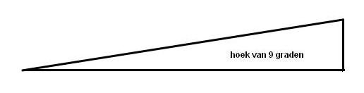

- stel de skew van de lnb's als volgt af:
* Hotbird 13 op   -3°
* Astra 19,2 op   -3°
* Astra 23,5 op   -6°
* Astra 28,35 op -9°
d.w.z. met de wijzers van de klok meegedraaid als je achter tegen de lnb's aan kijkt gemeten t.o.v. verticaal, niet t.o.v. de rail.
