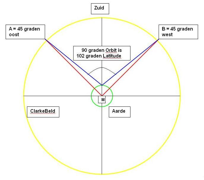

Sprietje Geplaatst: 29 mei 2013 Geplaatst: 29 mei 2013 Beste mebo870 Je hebt helemaal gelijk wat je schrijft maar ik heb het een aantal dagen geleden opgegeven om nog verder mee te werken aan deze oeverloze discussie die blijkbaar niet door iedereen wordt gesnapt ondanks alle aangedragen informatie. Ik zeg altijd maar zo, als je niet snapt waar je mee bezig bent, stop er dan mee en ga je eerst eensinlezen in de materie. Wel even een opmerking over de skew van de lnb. Die 1,2 graden afwijking van de skew valt in het niet als je bedenkt dat de skew van de Astra 1, 2 en 3satelliet 6 graden afwijken omdat de polarisatie 6 graden scheef wordt uitgezonden. Ook als je de schotel flink ver naar het oosten of westen laat draaien, klopt de skew van de lnb niet meeromdat de signalen van de satelliet altijd naar het midden van de aarde zijn gericht. Als draaibare schotelbezitter zit je echter op de aarde en niet midden in de aarde, vandaar dat je een steeds grotere skewafwijking krijgt naar mate je de schotel verder oostelijk of westelijk draait, zie bijlage.
gors Geplaatst: 29 mei 2013 Geplaatst: 29 mei 2013 Sprietje, betekent dit dat er met een draaibaar systeem geen optimale ontvangst gegarandeerd is of zijn er systemen die ook de skew aanpassen?
