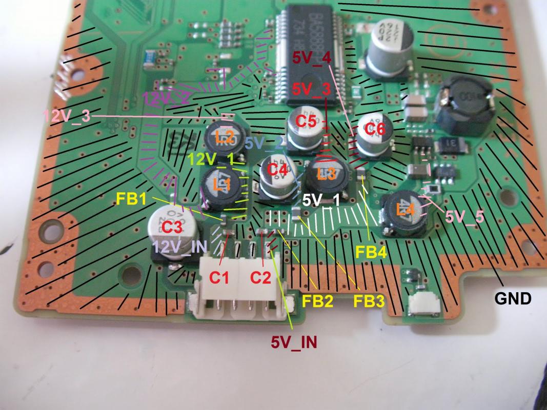

Ik heb bij montage schroefje laten liggen op print en er is een component doorgebrand. het is de FB1(zie bijlage).
Bij raadplegen service manual sony gaat het over FERRITE, EMI (SMD).
Weet iemand door wat ik dit kan vervangen?

Als er niet meer door gebrand is (meten!!) dan kan volgens mij gewoon een draadbrugje. Of je kijkt op een sloopprint of je dezelfde kan vinden. Zitten veel op videokaarten.

Hallo Daytrader, misschien hebt ge hier iets aan, FB's  worden gebruikt om eventuele stoorsignalen op de voeding af te vangen,het zijn in feite smoorspoeltjes, afhankelijk van de te voeren stroom in de voeding hangt evenredig daar de dikte van de smoorspoel vanaf, dus als ge de component wilt vervangen door een dun draadje om te zien of er nog andere componenten door de kortsluiting gesneuveld zijn ,? kunt ge dat op eigen risico uitproberen... véél suc6 nog
