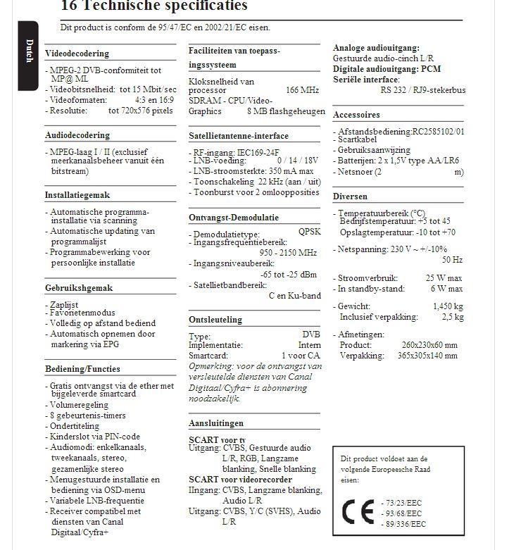

de mon Geplaatst: 5 augustus 2013 Geplaatst: 5 augustus 2013 Zijn reciever heeft geen diseq,enkel een toneburst. http://www.gebruikershandleiding.com/Philips-dsr-2210-xs-s-m/preview-handleiding-329688.html?page=0032#boven 1*187;2*110;3*70 schotels-11*twin lnb;2*quad lnb;Sab Sky 4900

Old Satterhand Geplaatst: 8 augustus 2013 Geplaatst: 8 augustus 2013 Toneburst valt niet onder het DiSEqC protocol hoewel het in de wandelgangen mini-DiSEqC wordt genoemd. De ontvanger en de LNB zijn dus niet compatible. Dit is dezelfde LNB die CDNL heeft weggeven samen met de HD ontvanger aan mensen met een verouderde SD ontvanginstallatie. Uit de folder in de verpakking van de LNB van CDNL: .....Uw ontvanger dient het DiSEqC 1.0, 1.1 of 1.2 protocol ondersteuning te hebben.
Johan45 Geplaatst: 8 augustus 2013 Geplaatst: 8 augustus 2013 Ja, is allemaal bekend. CanalDigitaal heeft voor de 2210, 2211 2212 en 2221* (*de laatste SD ontvanger van CDS) een patch gemaakt die geladen werd via OTA. Vult u rustig aan !!!

a33 Geplaatst: 14 augustus 2013 Geplaatst: 14 augustus 2013 Toneburst valt niet onder het DiSEqC protocol hoewel het in de wandelgangen mini-DiSEqC wordt genoemd. De ontvanger en de LNB zijn dus niet compatible. Dit is dezelfde LNB die CDNL heeft weggeven samen met de HD ontvanger aan mensen met een verouderde SD ontvanginstallatie. Uit de folder in de verpakking van de LNB van CDNL: .....Uw ontvanger dient het DiSEqC 1.0, 1.1 of 1.2 protocol ondersteuning te hebben. De diseqc-protokollen MOETEN aan het eind van de stuursignalen altijd een Tone-burst uitzenden, en een diseqc-ontvangstapparaat MOET als er geen officieel diseqc-signaal wordt ontvangen overschakelen op Tone-burst. Dat is geregeld in de voorwaarden, om het diseqc-logo te mogen dragen. Met andere woorden: het diseqc-protokol is downwards compatible met Tone-burst. Er kan daarbij natuurlijk iets mis gaan, maar het verhaal van de bovengenoemde problemen lijkt mij daarom niet direct een compatibiliteits-probleem. Zeker niet, als het eerder wel goed gefunctioneerd heeft. Heb je al geprobeerd, om eens een andere ontvanger te installeren (lenen van kennissen of zo), en zo te testen of de duo-LNB van jouw installatie het nou wel of niet goed doet? Een nieuwe ontvanger kopen, kan later altijd nog. groet, A33 Tip: Als je reageert op een post, geef dan altijd een citaat van de (gehele) post waar je op reageert. Sommige leden kunnen namelijk hun oorspronkelijke posts achteraf nog wijzigen, en wel veel langer dan de sinds jaar en dag in de huisregels (voor alle leden) vermelde periode van 30 minuten. Dat dat inbreuk doet aan de continuïteit van de foruminhoud, en een ongelijk speelveld creëert, wordt kennelijk (helaas) niet belangrijk geacht.
