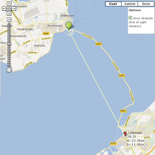

Sprietje Geplaatst: 11 september 2013 Geplaatst: 11 september 2013 (aangepast) Op een 64cm-schotel passen alleen maar smalle lnb’s. Die zijn sowieso al veel gevoeliger voor regendruppels en dan hoeft het nog niet eens te regenen. Spuit met mooi weer maar eens met een plantenspuit op de lnb’s. Dan zie je de signaalkwaliteit met sprongen terug lopen. Dit komt dan ook nog eens bovenop het feit dat een kleine schotel natuurlijk een stuk minder signaal geeft. Eigenlijk dus twee factoren die er voor zorgen dat je bij regen al snel last hebt van beelduitval. Een grotere schotel met normale lnb’s is dan ook de beste optie om beelduitval bij flinke regen te voorkomen. En let wel, het hoeft altijd nog niet persé bij jou hard te tegenen, dat kan ook 20km verderop zijn. Hoezo? Kijk naar de afbeelding. Ik heb op Dishpointer ingevuld dat je een schotel hebt staan in Enkhuizen. Ik kijk naar de ontvangst op de Astra 28,2 en ik heb “show obstacle” aangeklik. Nu zie je dat een zware onweersbui in Lelystad die makkelijk 11km hoog kunnen hangen, het signaal in Enkhuizen wegneemt. Misschien regent het in Enkhuizen niet eens. 11 september 2013 aangepast door Sprietje
