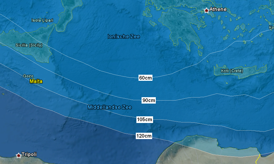

Frans B Geplaatst: 28 november 2013 Geplaatst: 28 november 2013 Met een 80 cm schotel moet deze wel werken. We zitten hier op kreta ongeveer op dezelfde positie. Wel afstellen op 23,5 en de astra 19,2 dus ernaast. Heb dat al veel gedaan en werkt prima. gepensioneerd. En 25 jaar lid van sat4all.
Sprietje Geplaatst: 28 november 2013 Geplaatst: 28 november 2013 Beste Frans B Op Kreta is de Astra 23,5 makkelijker te ontvangen dan op Malta. Daar kun je toe met een schotel van 75cm. Op Malta heb je een schotel nodig van 105cm, zie de bijlage .

Frans B Geplaatst: 28 november 2013 Geplaatst: 28 november 2013 Sprietje, dan zit er dus niets anders op om een grotere schotel met 2 losse LNB's te nemen. Ik heb hier trouwens ook wel eens een 105 schotel met een monoblok, dus astra/hotbird, getest en die ontving beide astra's ook omdat ze iets verder uit elkaar staan. gepensioneerd. En 25 jaar lid van sat4all.
Sprietje Geplaatst: 28 november 2013 Geplaatst: 28 november 2013 (aangepast) Inderdaad Frans B In best veel situaties is het heel goed mogelijk om een monoblock Astra 19,2 / Hotbird te nemen om daarmee de Astra 19,2 en Astra 23,5 te ontvangen. Het hangt van de maat van de schotel af en waar de schotel staat. Maar in Malta kun je het wel vergeten. Daar moet op een schotel van 100cm breed de koppen 84mm uit elkaar staan. Dat kan dus alleen maar met twee losse lnb’s. 28 november 2013 aangepast door Sprietje

Sprietje Geplaatst: 28 november 2013 Geplaatst: 28 november 2013 Beste mayya Kijk eens in Malta welke schotel je daar kunt kopen. Kijk eens naar een schotel van 100cm breed en 110cm hoog of een schotel van 110cm breed en 120cm hoog. Wat lnb’s betreft zou ik niet bezuinigen op kwaliteit. Koop 2 Inverto Black Ultra’s. Die kun je heel goedkoop in Duitsland kopen en gewoon op laten sturen. Hoeveel aansluitingen wil je hebben? Twee of vier? Als je een schotel hebt gevonden, geef dan even de maat op van het midden van de lnb-klem tot aan de schotel op 40% van de hoogte gemeten. Dan reken ik de juiste afstellingen wel uit. Kijk ook even of ze een lnb-houder hebben om er een lnb naast te hangen anders zul je die ook moeten bestellen.
