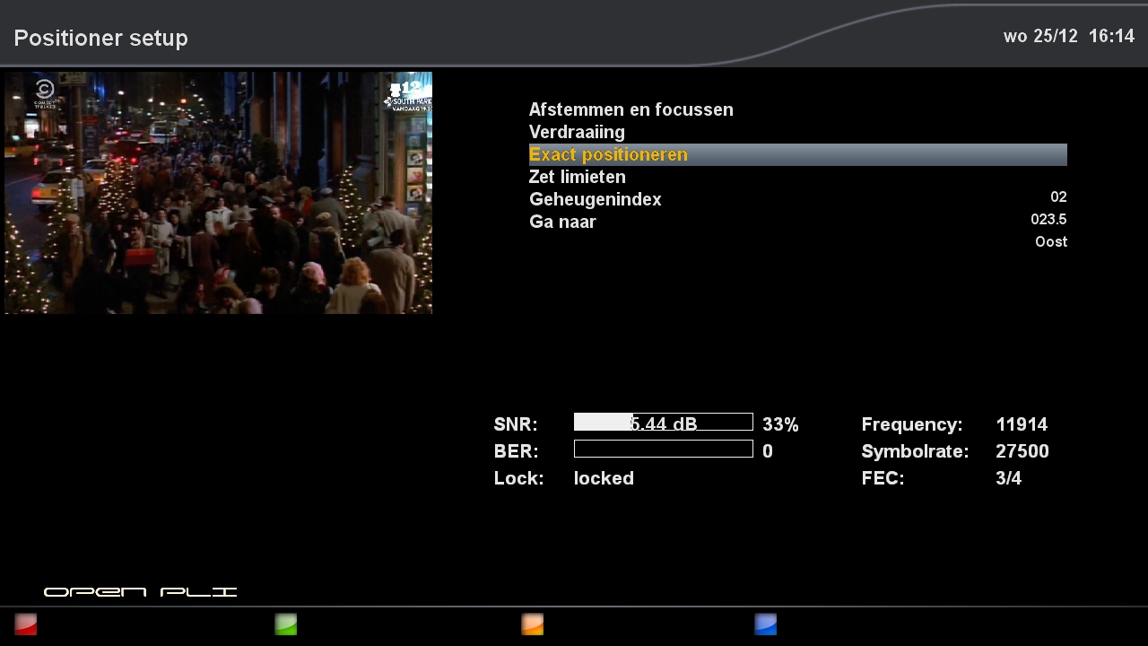

tajvdz Geplaatst: 25 december 2013 Geplaatst: 25 december 2013 (aangepast) Hoi, Ik heb even wat hulp nodig met iets heel onzinnings. Door de wind is mijn schotel met rotor wat vergaan. Ik ben momenteel niet in staat om bij de schotel zelf het probleem op te lossen dus ben ik via de dreambox aan de slag gegaan. Ik kom daar in de positioner setup maar die zag er eest veel anders uit. Ik denk door wat updates van Pli. Het is nu helemaal niet meer duidelijk wat je hier moet / kan doen. Met veel geklungel ben ik er achter gekomen dat als je bij extact posioneren op de groen of gele toets drukt dat de rotor dan een tikje naar links of rechts draait. Het is me ook gelukt om dan weer een lock te vinden. Niet heel hoog maar daar kan ik vandaag even mee vooruit. Enige probleem is, hoe sla ik dit op? Als ik hier weer uit ga dan gaat de instelling verloren. En herhaal ik alle stappen dan kom ik weer op een lock. Eerst stond er volgens mij tekst bij de gekleurde knoppen. Het is me straks 1 x gelukt om ook beeld te krijgen maar toen ik met een andere postitie aan de slag ging was alles weer weg. Wie kan mij vertellen wat je moet doen als je een lock hebt en dat de info wordt opgeslagen of ge-update? Ik gebruik wel nog een wat oudere pli versie. wellicht ziet het er nu wat anders uit. Ik heb niet echt veel zin om nu pli te updaten..als ik nu weet op welk knopje ik moet drukken is het voor even ook opgelost.. Ik heb een schermafbeelding meegevoegd. Groetjes Twan ps nog even ter aanvullig. Ik heb nog een andere schotel ernaast die het wel goed doet, maar de opnames gaan nu de mist in omdat de 2e tuner niet werkt. Vandaar dat ik voor nu even met 34% tevreden ben... 25 december 2013 aangepast door tajvdz

mebo870 Geplaatst: 26 december 2013 Geplaatst: 26 december 2013 Vastleggen per positie moet via de regel "geheugenindex" daarin op groen drukken om de positie op te slaan. The key to happiness. Stay away from idiots

tajvdz Geplaatst: 26 december 2013 Auteur Geplaatst: 26 december 2013 (aangepast) Vastleggen per positie moet via de regel "geheugenindex" daarin op groen drukken om de positie op te slaan.Ok, ga het proberen. Maar waarom staat er geen tekst meer bij de knoppen?Dat was eerst wel. Of is dat bij nieuwere pli versies weer terug gekomen? En waar dienen de andere opties voor zoal afstemmen en focussen, verdraaiing en zet limieten? Update: Nou probleem opgelost. groene knopje bij geheugenindex was waar ik naar zocht. Met tekst bij de knoppen was het niet zo lastig geweest... 26 december 2013 aangepast door tajvdz
