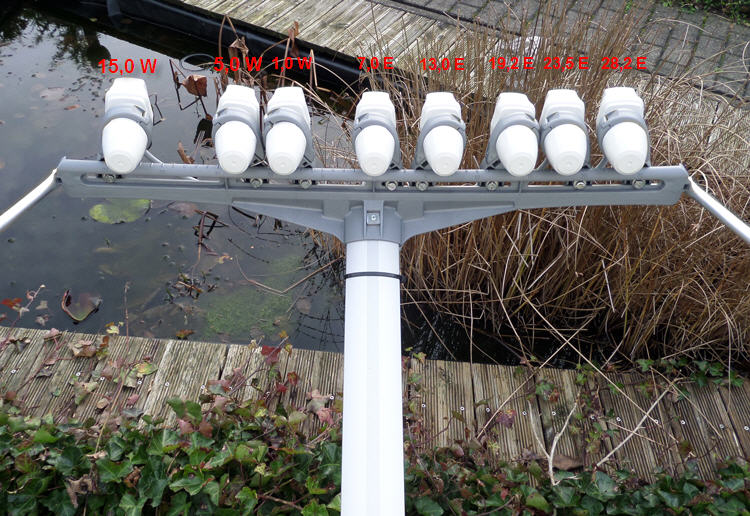

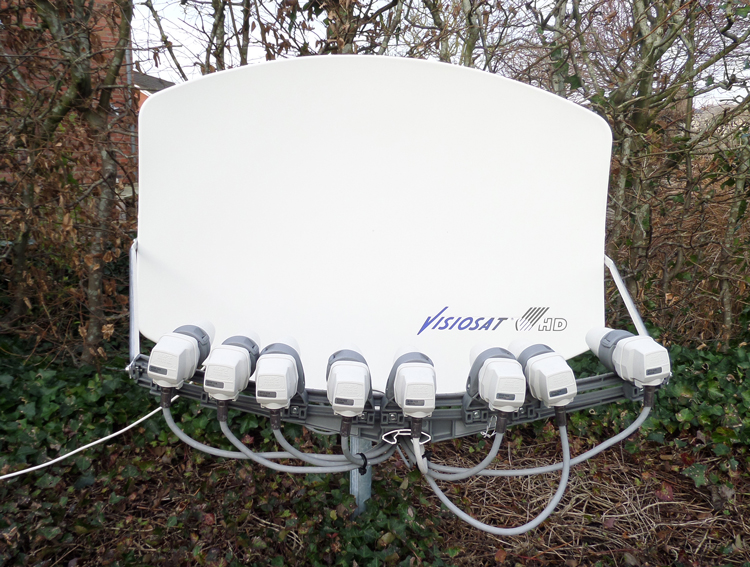

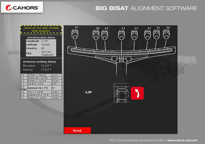

Oplossing Crazy Sat Geplaatst: 8 januari 2014 Oplossing Geplaatst: 8 januari 2014 (aangepast) Zoals jullie weten ben ik een grote fan van de Big Bisat . Voor mij komt er geen enkele andere meer binnen en ik plaats ook geen Triaxen , Wave frontiers T90 , enz meer , veel te veel werk om uit te richten. Ik weet het is niet de goedkoopste schotel maar hij is duurzaam en eenvoudig te installeren op de rail met het software programma. Voor mij is het een hobby schotel. De schotel is nauwelijks 1m. van de grond dus ik kan lustig de lnb's positioneren waar ik wil . Eén gegeven is wel zeker , de 28,2E,23,5E,19,2E en 13E moeten er zeker op. De rest kun je gewoon naar hartenlust plaatsen op de satellieten die je zelf wilt. Ikzelf heb vandaag even getest op de 7E,1W,5W en 15W . Is toch een overspanning van 43,2 graden. De resultaten zijn prima , enkel de 15W geeft het minste rendement maar toch nog altijd een db van 8 tot 12 (afhankelijk van de transponder ). Dus gewone alp's lnb's kan je gerust gebruiken als de afstand tussen de satellieten min. 4 graden bedraagt. Wil je satellieten die een afstand van minder dan 4 graden hebben zul je moeten gebruik maken van de ultra smalle alp's lnb's. ( bvb. 16E of 10E ) Alles is ingesteld op een DM800 HD . Ik neem de 15W erbij om twee redenen : - ontvangst van de Amerikaanse zenders en de feeds in HD voor bvb. American Football , NBA , enz... - als je de uiterste westerse satelliet erbij neemt verminderd de helling van de rail aanzienlijk . als ik enkel deze vier neem 28,2E,23,5E,19,2E en 13E moet ik de rail zowat een goede 13 graden laten hellen. Neem ik de 15W erbij dan is de helling enkel een goeie 3 graden. Dit maakt de schotel dan ook veel aantrekkelijker om naar te kijken dan een schotel die zo een 13 graden scheef hangt , het oog wil ook wat. De schotel is geplaatst bij mijn buitenterras met vijvertje en in de zomer is dit toch mooi om naar te kijken . Ik geef je enkele screenshot mee . Let niet op de screw van de lnb's want die worden zaterdag allen perfect gezet met een professionele satmeter ( zie bijlage ) Alles begint met een goede schotelopstelling , geef daarom wat extra uit hiervoor , je krijgt er veel voor terug en dit voor heel lang. 8 januari 2014 aangepast door Crazy Sat feedhunting , a crazy hobby ! Edison OS mio 4K UHD + Octagon SF8008 4K UHD + Dr.HD F15 + Edison OS mini + Technomate TM-5402 HD M3 CI , Moteck SG2100 + Deltastar 90 cm + Invacom C120 QDF-031 Quad lnb + SkyStar HD2,TBS5927 , en TT-budget S2-1600 kaart. Channel Master 180 cm schotel + ESX241 lnb voor C-band. DVB-T2 via Oostvleteren,Egem,Mont des Cats,Bouvigny en Doornik.
Tripleboy Geplaatst: 8 januari 2014 Auteur Geplaatst: 8 januari 2014 (aangepast) Helemaal mijn gedacht, dat heb je heel mooi voor mekaar, als de winter (die er blijkbaar toch aankomt) voorbij is ga ik hier ook aan de slag ermee. Gebruik je een multiswitch, en laat eens wat waarden weten al ie helemaal top is afgesteld. Cheers, 8 januari 2014 aangepast door Tripleboy GIGABLUE UHD QUAD 4K XTREND ET8500 / ET7500 VU+ Duo2 / VU+ Solo SE
minplus Geplaatst: 8 januari 2014 Geplaatst: 8 januari 2014 Mooie setup crazy sat! Die scRew van de LNB's valt vast wel mee.... :grin: 3x VU+ met Open Pli , 2 Gregorians, 1 Big bisat, 1 Oled en 2 LCD's
Crazy Sat Geplaatst: 8 januari 2014 Geplaatst: 8 januari 2014 (aangepast) Gebruik je een multiswitch Kun je volgen in deze topic Tripleboy. http://www.sat4all.com/forums/topic/335145-acht-satellietten-via-2x-diseqc-41-switchen-en-1-diseqc-ab/ Die scRew van de LNB's valt vast wel mee.... Ja, weet ik minplus . Maar een hobbyist wil ook graag even perfectie . Zal jullie wel op de hoogte houden van de "db" waarden . Weet nog niet hoe , maar als jullie enkele zenders wil noemen waarop ik even moet testen , graag hoor , maak dan een screenshot. Zoals gezegd werkt ik op die schotel nu met een DM800 HD maar ik kan er ook een Dr.HD F15 aanhangen. 8 januari 2014 aangepast door Crazy Sat feedhunting , a crazy hobby ! Edison OS mio 4K UHD + Octagon SF8008 4K UHD + Dr.HD F15 + Edison OS mini + Technomate TM-5402 HD M3 CI , Moteck SG2100 + Deltastar 90 cm + Invacom C120 QDF-031 Quad lnb + SkyStar HD2,TBS5927 , en TT-budget S2-1600 kaart. Channel Master 180 cm schotel + ESX241 lnb voor C-band. DVB-T2 via Oostvleteren,Egem,Mont des Cats,Bouvigny en Doornik.

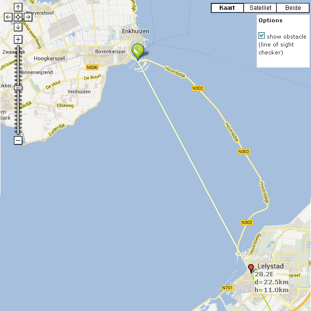

Sprietje Geplaatst: 9 januari 2014 Geplaatst: 9 januari 2014 Beste Alva10 Ook ik vind de Visiosat Big Bisat de mooiste schotel die er is. Die straalt klasse uit en zoals de Fransen dat ook bij het disign van vele Franse auto’s in kunnen brengen, is de Bigsat een pracht schotel om te zien. Ik denk dat het komt omdat hij niet op zo’n ordinaire schotel lijkt. Echt nuttig zijn die 4 hoekige punten niet maar daar gaat het niet om. Een Wawefrontier T90 vind ik een gedrocht van een schotel om te zien maar de ontvangsteigenschappen worden door geen enkele andere multifocus schotel gehaald. Het is voor veel mensen dus schipperen en een afweging maken wat je uiteindelijk neemt. Dan wat betreft de onweerswolken. Hoe ver kunnen die je signaal storen. Dat is heel makkelijk te bekijken met Dishpointer. Je moet weten dat die complexe regenwolken wel tot 12km hoogte kunnen hangen. Vliegtuigen vliegen er meestal omheen. Ik heb het volgende voorbeeld: Je woont in Enkhuizen en kijkt naar de BBC-zenders op de Astra 28,2. Je toets je woonplaats in en gebruikt ook de optie “show obstacle”. Je versleept het rode ballonnetje langs de groene lijn zodat er een hoogte wordt aangegeven van 11-12km. Je ziet dus dat een grote onweerswolk boven Lelystad wat 22,5km verderop ligt het signaal kan storen. Zit je in Enkhuizen nog van het zonnetje te genieten.

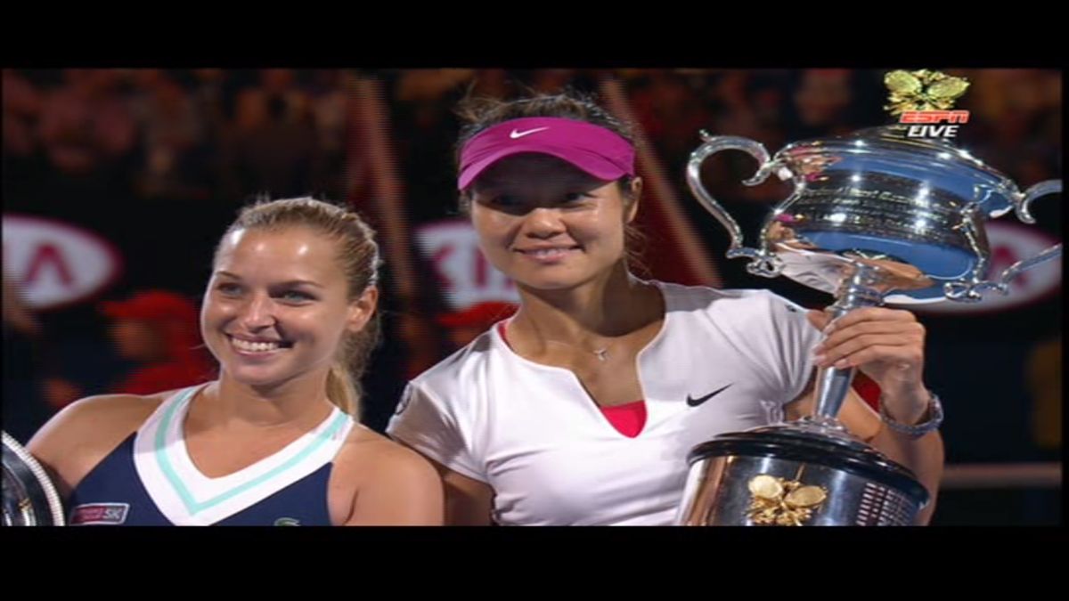

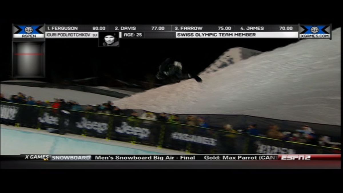

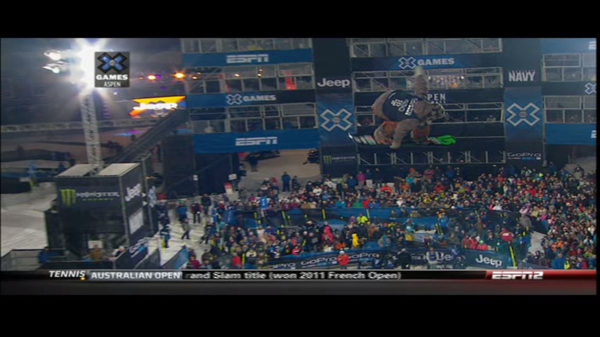

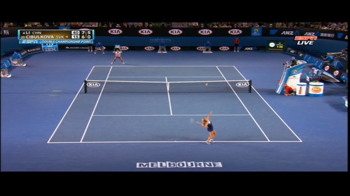

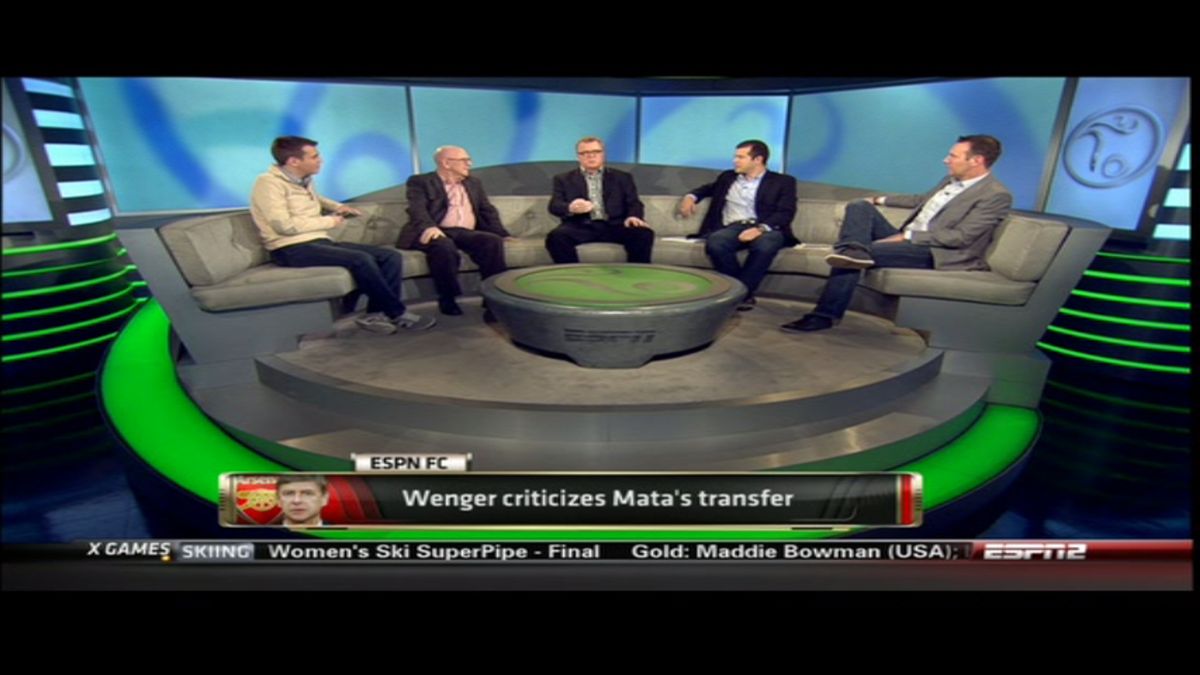

Crazy Sat Geplaatst: 25 januari 2014 Geplaatst: 25 januari 2014 (aangepast) Deze morgen even de zwakke kanalen wat fijn afgesteld : Espn 902 Syndication (Espn) en Espn 901 Caribbean (Espn) te pakken gekregen op de 15°W op een Big Bisat. Ongeveer 7 à 7,5 db , maar zeer goede ontvangst. Zojuist de finale van de Australian Open en de Snowboard Games in Aspen. 15.0°W 12515, V, 7552 QPSK FEC 3/4 Espn 901 Caribbean (Espn) 4:2:0 15.0°W 12515, V, 7552 QPSK FEC 3/4 Espn 902 Syndication (Espn) 4:2:0 25 januari 2014 aangepast door Crazy Sat feedhunting , a crazy hobby ! Edison OS mio 4K UHD + Octagon SF8008 4K UHD + Dr.HD F15 + Edison OS mini + Technomate TM-5402 HD M3 CI , Moteck SG2100 + Deltastar 90 cm + Invacom C120 QDF-031 Quad lnb + SkyStar HD2,TBS5927 , en TT-budget S2-1600 kaart. Channel Master 180 cm schotel + ESX241 lnb voor C-band. DVB-T2 via Oostvleteren,Egem,Mont des Cats,Bouvigny en Doornik.
