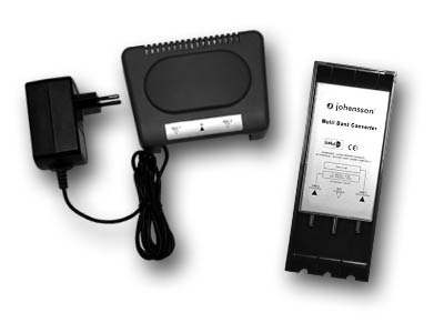

Crazy Sat Geplaatst: 11 januari 2014 Geplaatst: 11 januari 2014 (aangepast) Sprietje , een dergelijke priorety switch werkt prima bij een draaibare schotel die je bvb. wil laten draaien met ontvanger A en ontvanger B . Sluit ontvanger A aan op de master out en ontvanger B op de slave out . Wil je werken met ontvanger B dan ga je wel de ontvanger A op standby moeten zetten dus spanning af. In dit geval moet je een Johansson 9640 KIT Stacker De-Stacker nemen , worden toevallig gemaakt bij een voor mij bekende firma in mijn woonplaats. Kost wel een stuk meer , maar soms breek nood wet en kan je niet anders. LNB met 2 uitgangen en een Twin PVR receiver (vb. DM7025/DM8000) maar slechts plaats voor 1 enkele kabel.Plaats de Stacker bij uw schotel en voer de 2 kabels in. 1 kabel gaat naar uw huis waar de De-Stacker staat en deze komt wederom met 2 kabels daar weer uit welke u direct kunt aansluiten op uw satellietontvanger.Uiteraard kunt u ook 2 x single tuner hier op aansluiten. 11 januari 2014 aangepast door Crazy Sat feedhunting , a crazy hobby ! Edison OS mio 4K UHD + Octagon SF8008 4K UHD + Dr.HD F15 + Edison OS mini + Technomate TM-5402 HD M3 CI , Moteck SG2100 + Deltastar 90 cm + Invacom C120 QDF-031 Quad lnb + SkyStar HD2,TBS5927 , en TT-budget S2-1600 kaart. Channel Master 180 cm schotel + ESX241 lnb voor C-band. DVB-T2 via Oostvleteren,Egem,Mont des Cats,Bouvigny en Doornik.
Sprietje Geplaatst: 11 januari 2014 Geplaatst: 11 januari 2014 Beste Crazu Sat Aan een Johansson 9640 KIT Stacker De-Stacker heeft alfred de witt niets. Die is alleen geschikt om twee signalen over één kabel te voeren maar alfred de witt heeft maar een duo-lnb met twee uitgangen die beide al gebruikt worden. Hij zou dan een duo-lnb quad moeten nemen en dan is het waarschijnlijk net zo handig om die derde coaxkabel die je nodig hebt meteen buitenlangs naar de slaapkamer te voeren. En waarom zou je aan een satpriority-swich bij een vaste schotelopstelling niets hebben. Als het probleem is dat de tweede tuner in de ontvanger beneden niet separaat uitgeschakeld kan worden van de eerste tuner, dan sluit je de masteraansluiting toch aan op de single-tuner boven. Als die dan uit staat heb je het signaal beneden op tuner 2 van de dual-ontvanger.
Crazy Sat Geplaatst: 11 januari 2014 Geplaatst: 11 januari 2014 (aangepast) ja klopt Sprietje. Ik heb enkel gelet op de titel van de topic : "splitsen coaxkabel naar 2 sat ontvangers" , de rest niet goed opgevolgd in de topic , kan ook eens gebeuren. Ik ging er dus vanuit dat hij een lnb met twee uitgangen op zijn schotel had en slechts beschikte ( of kon beshikken ) over één coaxkabel om vervolgens binnenhuis te splitsen naar twee ontvangers of een ontvanger met twee tuners. 11 januari 2014 aangepast door Crazy Sat feedhunting , a crazy hobby ! Edison OS mio 4K UHD + Octagon SF8008 4K UHD + Dr.HD F15 + Edison OS mini + Technomate TM-5402 HD M3 CI , Moteck SG2100 + Deltastar 90 cm + Invacom C120 QDF-031 Quad lnb + SkyStar HD2,TBS5927 , en TT-budget S2-1600 kaart. Channel Master 180 cm schotel + ESX241 lnb voor C-band. DVB-T2 via Oostvleteren,Egem,Mont des Cats,Bouvigny en Doornik.
