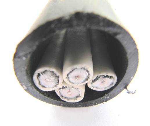

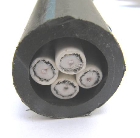

Sprietje Geplaatst: 19 januari 2014 Geplaatst: 19 januari 2014 (aangepast) Beste rl1988 Ik ben blij dat je zelf tot de conclusie bent gekomen dat nieuwe kabels leggen het beste is. Ik gebruik al jaren bij vele mensen tyleenbuis om daar coaxkabels doorheen te leggen, die van 15mm buitenwerks voor een enkele coaxkabel en een 25mm tyleenbuis voor 4 coaxkabels. Het voordeel van tyleenbuis is dat deze zeer sterk is en dat je er normaal gesproken met een schep bijna niet doorheen komt, dus de coaxkabels liggen behoorlijk veilig. Het voordeel t.o.v. pvc-pijp is dat deze buis flexibel is. PVC-leidingen zijn nagenoeg niet te buigen en je zult dus met bochten moeten werken om een buis van een horizontale positie naar een verticale positie te krijgen. Of je nu een 90 gradenbocht of twee maal 45 gradenbochten gebruikt, bij zo’n bocht is een coaxbabel er bijna niet doorheen te trekken, zeker niet bij twee bochten. Dit is nu juist het voordeel van tyleenleiding (of tyleenbuis zoals het ook genoemd wordt). Deze buis is zodanig te buigen, dat je hem goed van een horizontale positie naar een verticale positie kunt buigen maar zonder dat er te scherpe bochten in komen waardoor je de coaxkabel er nagenoeg niet doorheen kunt trekken. Je moet van deze tyleenbuis de dunwandige versie nemen. Dat is de tyleenbuis die voor bevloeiingsdoeleinden wordt gebruikt. Die kan een maximale druk van 4 bar hebben. Gebruik je de KIWA waterleidingsbuis die tot 10 of 16 bar druk kan hebben, dan heb je zoveel wanddikte, dat er geen 4 coaxkabels doorheen kunt trekken over grotere lengtes omdat je te weinig ruimte hebt, zie de twee bijlages waarvan afbeelding 1 de bevloeiïngsbuis is met een wanddikte van 1,9mm. Zoek maar eens op Google naar “Tyleenleiding LDPE 25 x 1,9 mm”. Deze leiding is per meter te koop. Om te voorkomen dat bij de twee opstaande delen waar de leiding boven de grond komt regenwater in de leiding kan lopen, moet je daar twee stukken flexibele (electriciteits) buis overheen schuiven en deze een bocht van 180 graden omlaag laten maken zodat de vier coaxkabels aan de onderzijde uit de leiding komen. 19 januari 2014 aangepast door Sprietje
