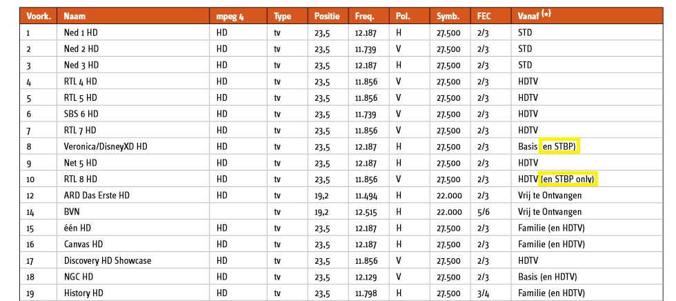

Nochtans gaat Veronica niet open met het stb pakket.
Met een Basis kaartje dan weer wel, erg vreemd.
Zijn er hier gebruikers van het STB pakket die wel naar Veronica en RTL8 kunnen kijken.?
Vult u rustig aan !!!
Op mijn stb pakket gaat rtl8 hd ook niet open.
Veronica hd zal ik morgen even inscannen en testen.
Wat nou het vreemde is, zaterdag was ik even bij mijn broer die ook al jaren het stb pakket heeft, om de nieuwe veronica hd transponder in te scannen, omdat hij er zelf de ballen verstand van heeft.
Tot mijn grote verbazing ging bij hem rtl8 hd wel open, dit had ik niet verwacht omdat rtl 8 nooit in het stb pakket heeft gezeten.
Enige verschil, hij heeft een Topfield i.c.m. cds-cam en ik cccam op een XP1000.
Rara hoe kan dit, is cds weer met twee maten aan het meten of hebben ze de zooi weer niet op orde?

Ze maten met twee maten. Er is ooit een soort sub-abonnement geweest waar RTL 8 wel inzat. Je zou de PBM eens kunnen vergelijken.. Aan de CI Cam of CCCam zal het niet liggen.
Persoonlijk heb ik de TV als enige luxe (drink en rook niet en ook geen ding met 5 wielen) dus een Top HD abo waar dus alles mee open gaat.
Ik zie het STB pakket overigens voorlopig nog niet verdwijnen.
RTL8 HD is toegevoegd om het verlies van Veronica te compenseren.
dat doe je niet als je het STB abonnement wil opheffen.
RTL 8 HD zit vanaf het begin al in het STB-pakket (op Hoofdkaart= stb only)

Basis-pakket € 12,95 - Extra kaart Set Top Box-pakket € 1,50 - totaalbedrag € 14,45
Dit staat elke maand op mijn afrekening van CD.
Zo is het hier sinds 2006, behalve de prijs dan natuurlijk. Begin van dat jaar heb ik een na jaren “slecht” 1 kaart in gebruik te hebben een tweede kaart aangevraagd en kreeg toen 2 nieuwe oranje kaarten toegestuurd met een rekening van € 29.95.
Maar welke kaart nou welk pakket is? Ik kan het niet zeggen. Feit is dat nu op beide kaarten Veronica HD wel open gaat.
RTL8 HD, maar ook bijv. Discovery en NGC werken slechts op 1 kaart en ik weet echt niet welke kaart bij welk pakket hoort. Aan de nummers op de kaart kan ik het niet herleiden en aan de rekening ook niet.

RTL 8 HD zit in het Settopbox pakket vanaf het moment dat CanalDigitaal RTL 8 in HD ging aanbieden naast RTL 8 SD en dat is dus al vanaf 26 juli 2011. Dat is al bijna 3 jaar en dat noem ik niet van de laatste tijd.
aangepast door Sprietje
RTL8 heeft dus langer niet in het STB pakket gezeten dan wel.
Als er dan gesproken/geschreven wordt over altijd dan klopt daar niets van. Vandaar dat ik ook schreef Lezen...
Overigens klopt de info zoals jij die van CanalDigitaal geeft niet voor iedereen, er zijn genoeg berichten dat of RTl8 niet open gaat en/of Veronica.
Daarbij komt ook nog dat RTL8 nog nooit open is geweest op een seca2 kaart met STB pakket... en nu dus ook geen RTL8 HD heeft ...
