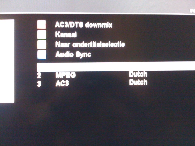

Hmmm, De audio knop ingedrukt en krijg dan een subscherm met een flink aantal instelmogelijkheden. Bijgaand een plaatje daarvan. En daar begint mijn probleem...welke instelling moet ik wijzigen?? Ik zie niets dat ik herken als gesproken ondertiteling.

Gewoon de andere audio-kanalen (je hebt er drie) proberen, degene waar een X achter staat is je huidige (staat net niet op je foto).
Ik gok dat de AC3 gewoon audio is en het mooiste geluid geeft en zelfs surround.
Edit: Hoor je overigens niks bij dat AC3 kanaal dan even op rood drukken (downmix aan).

Ik heb nog even hier naar gekeken, maar op 12.188 H op Astra 3B zit, met dezelfde Video PID (518), twee keer Nederland 3, t.w.:
NED3 HD, met een AC3 audiotrack (Audio PID 106, SID 21040).
NL3, met een MPEG audiotrack (Audio PID 86, SID 21057).
Blijkbaar heeft men ervoor gekozen hier een aparte SID voor te gebruiken i.p.v. één SID met meerder audio-tracks.
De drie audiotracks die jij in je screenshot hebt staan kan ik ook niet (meer) ontdekken.
Ik gok zo dat NL3 degene is met gesproken "ondertiteling" en de andere niet.
Je zal dus de transponder even opnieuw moeten inscannen en NED3 HD op voorkeuze 3 moeten zetten i.p.v. NL3.
