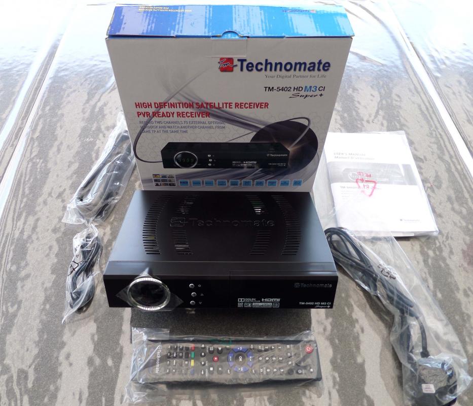

Mijn nieuwe ontvanger is binnen. :)
"English import" uiteraard , maar ook bekend als de snelste "blindscan ontvanger" voor het ogenblik. Is het nieuwste exemplaar van de Technomate familie.
Had reeds zeer lovende beoordelingen gelezen op diverse , vooral Engelse , satellietforums.
Vlug even geïnstalleerd , en mijn eerste bevindingen zijn verbluffend. De Dr. HD F15 had reeds een zeer goede "blindscan" aan boord , de Dr. HD F16 is nog een tikje sneller maar wat deze produceert qua "blindscanning" is indrukwekkend !  Veel sneller dan de Dr. HD F15.
Ook de tuner is iets gevoeliger en deze ontvanger vind toch wel wat meer zenders.

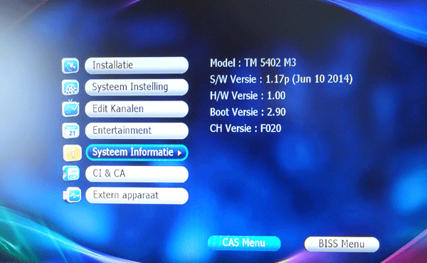

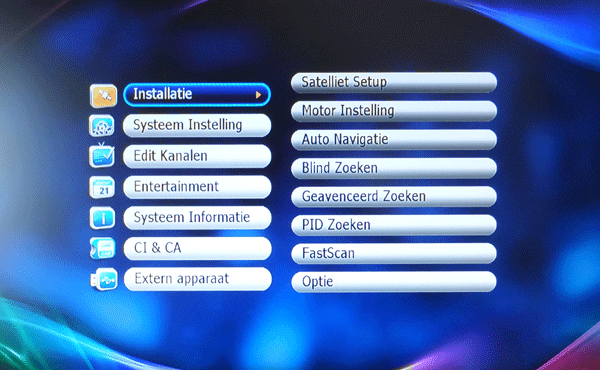

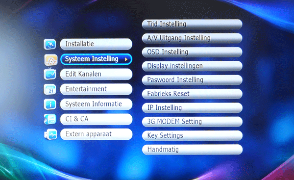

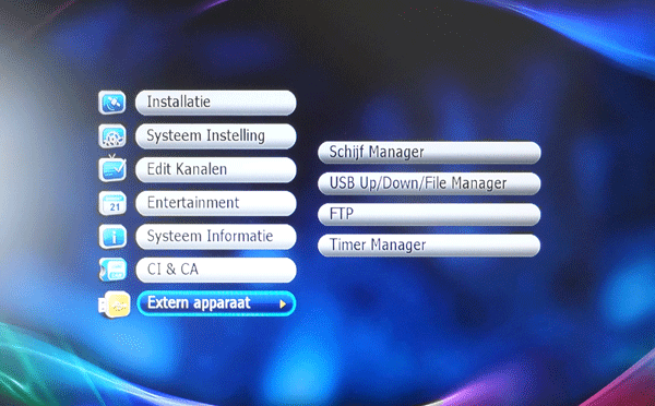

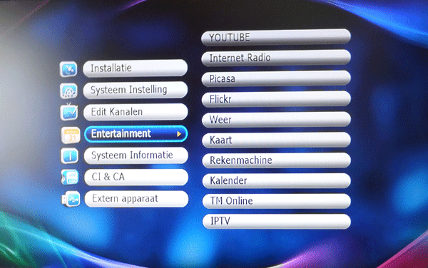

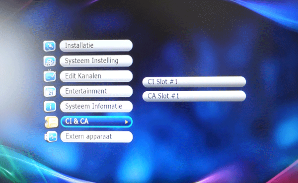

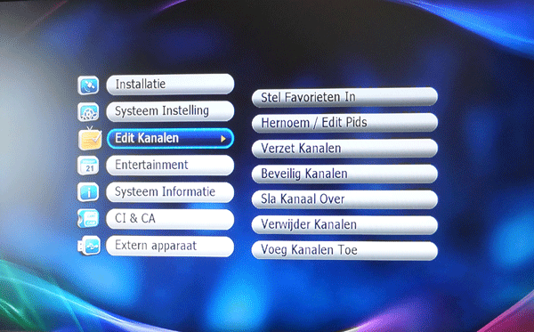

Ik geef je enkele screenshots mee van het Nederlandstalig menu , kun je even de mogelijkheden zien van deze ontvanger.
En inderdaad deze Technomate komt uit dezelfde stal als de Clark Tech's en Dr. HD's , éénmaal je een van deze ontvangers gewoon bent is praktisch alles hetzelfde ( zenderlijsten kunnen bewerkt worden met Clark Tech studio , de software is ook een stb bestand , enz..... ). Alles is héél gemakkelijk te up/downloaden via de USB aan het frontpaneel.
