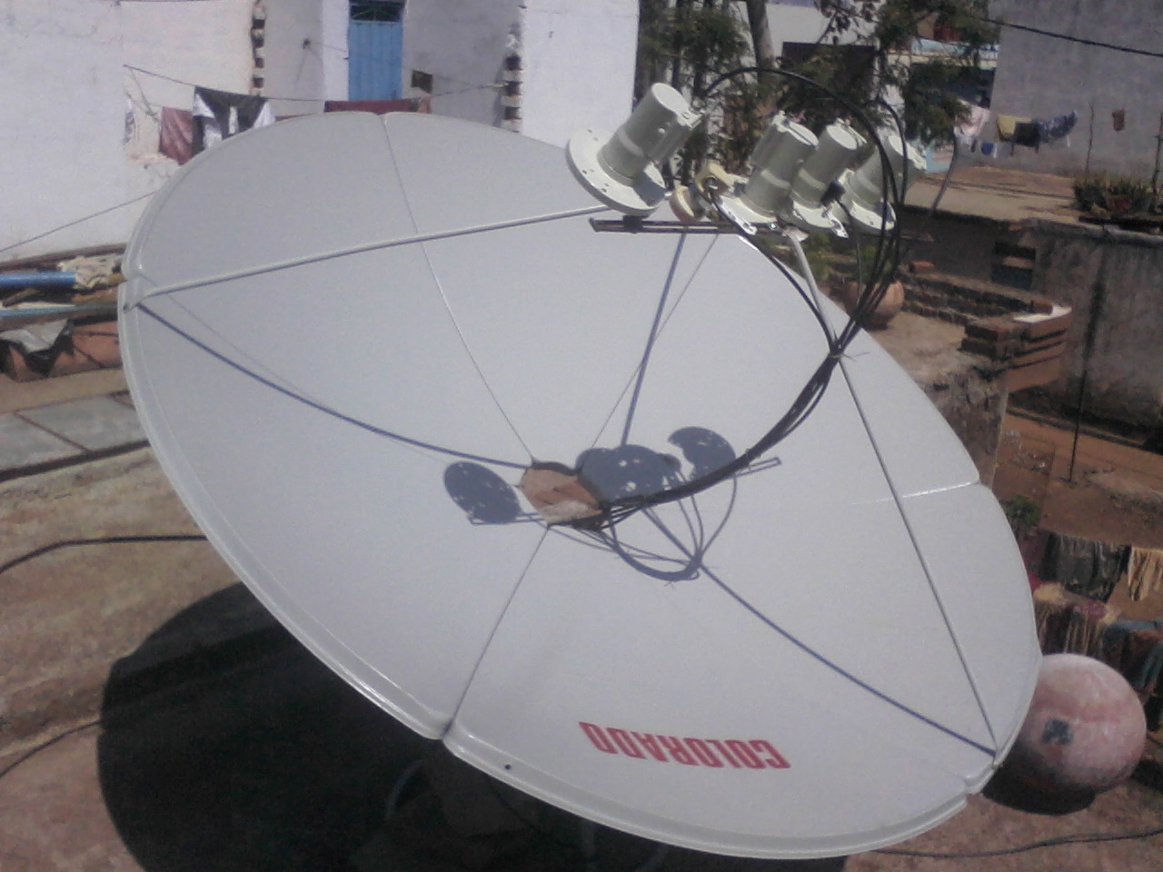

Sprietje Geplaatst: 5 september 2014 Geplaatst: 5 september 2014 Beste SeremHet is toch wel heel erg triest dat die installateur het verschil tussen een flens-lnb voor een primefocus schotel en een gewone lnb voor een offsetschotel niet kent.Het heet een flens-lnb omdat de lnb en de feedhorn twee gescheiden onderdelen zijn. Beide onderdelen hebben een flens met vier gaten zodat je ze aan elkaar vast kunt maken. De feedhorn is voor alle primefocus schotels voor de Ku-band hetzelfde. Die kun je tegen elk merk lnb aan schroeven, zie dit filmpje: In ieder geval zeker geen zaken doen met die prutser.In Turkije worden bijna alleen maar primefocus schotel geplaatst dus flens-lnb's zijn daar volop te koop.Als bijlage nog een gewone offset-lnb die uit één geheel bestaat.

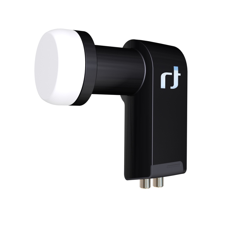

Serem Geplaatst: 18 september 2014 Geplaatst: 18 september 2014 hi hi Sprietje en Emekli, Ik ben stiekem jaloers op de kennis die jullie hebben en vind het jammer dat jullie allebei zo ver wonen. Anders had ik direct jullie als installateurs aangesproken . Ik ga de eerste week van oktober naar België. Om alles even op een rijtje te zetten: ik moet daar dus een Flens LNB van het merk Inverto gaan halen die ik dan kan laten plaatsen voor Astra 1.... @ Emekli: je zei "Let op welke je neemt, single of twin." Kan je dit verduidelijken?Dat ik straks niet de verkeerde LNB aankoop en weer af ben bij nul. Ik ga dit weekend op het dak gaan kruipen om te zien wat ze daar hebben geïnstalleerd. Ik heb trouwens bijna geen ontvangst meer op de Astra 1, terwijl de LNB alleen maar daar op gericht is. Constant beelduitval zonder dat er een wolkje in de lucht hangt. En na meer dan 1000 tl uitgegeven te hebben weiger ik het op te geven...Dus alle hoop is bij die Flens LNB uit België en dan ga ik maar de ene na de andere installateur in mijn buurt langslopen, want niemand anders weet me een goede installateur te vertellen. Wordt vervolgd...
Sprietje Geplaatst: 18 september 2014 Geplaatst: 18 september 2014 Beste SeremEen single-lnb heeft 1 aansluiting.Een twin-lnb heeft 2 aansluitingen.Heb je dus maar 1 satellietontvanger, dan heb je aan een single-lnb genoeg.Heb je 2 satellietontvangers of een satellietontvanger waarmee je naar de ene zender kunt kijken en een andere zender op kunt nemen, dan heb je een twin-lnb nodig.Misschien heb je die tweede aansluiting niet onmiddellijk nodig maar mogelijk over een paar jaar. Je kunt dan afwegen of het geringe prijsverschil de moeite waard is om er toch een met twee aansluitingen te nemen.En wat de mogelijkheid om twee lnb's te plaatsen:Je kunt het zo doen als Emekli heetf gedaan, een flens-lnb en daar een offset-lnb naast.Beter is twee flens-lnb's te nemen maar om de dicht genoeg tegen elkaar aan te kunnen zetten kan het dan geen Invacom zijn omdat die te breed is en moet je de smalle Inverto nemen.De vraag is alleen of je een installateur kunt vinden die dat voor elkaar gaat krijgen. Doehetzelvers knopen nog veel meer aan elkaar op een primefocus schotel, zie de bijlage

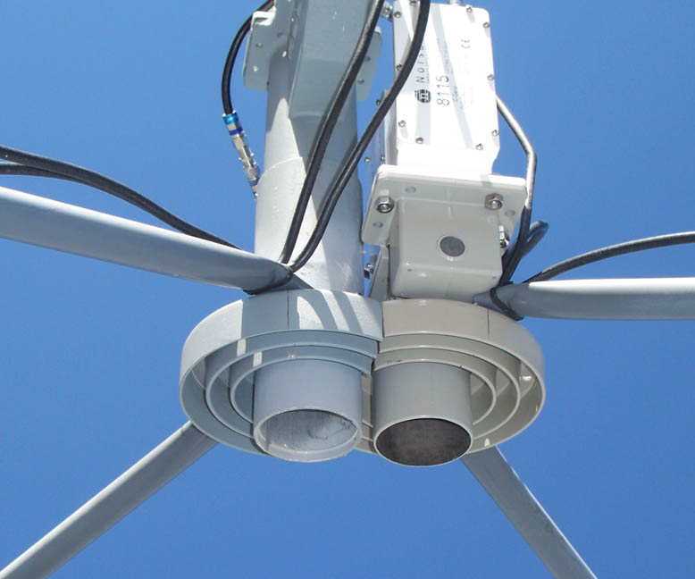

Frans B Geplaatst: 18 september 2014 Geplaatst: 18 september 2014 Op een primefocus van 150 cm is er plaats genoeg voor een invacom op 19,2 en 23,5. De feedhorn is immer niet zo groot als op de foto hierboven (C-band). Het precies afstellen is het belangrijkste (focus en skew) en uiteraard de schotel zelf (en die moet ook nog recht zijn, niet verbogen). gepensioneerd. En 25 jaar lid van sat4all.

Sprietje Geplaatst: 18 september 2014 Geplaatst: 18 september 2014 Beste Frans BOh ja? Een Invacom is 82mm breed, de skalar-ring 70mm. Er moet al van de skalar-ring afgehaald worden om ze dicht genoeg tegen elkaar te zetten. Hoe had je dat gedacht als de lnb's al 82mm breed zijn?
