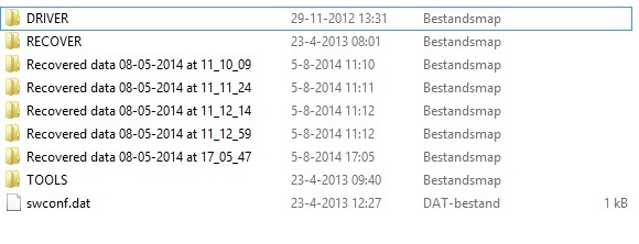

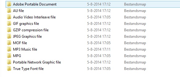

O.k. De bestanden worden nu terug gezet op een Windows PC.
Heb wel Ubuntu 14 erop, maar daar kan ik nog niet zo mee overweg.
Wat is nu de meest logische stap?
De HDD terug hangen aan de Uno en dan laten formatteren in ext3?
Hoe krijg ik dan de bestanden op de pc terug op de HDD?
Vriendelijk dank bij voorbaat.
