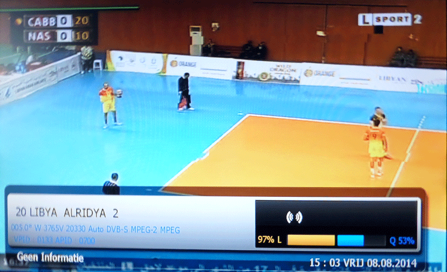

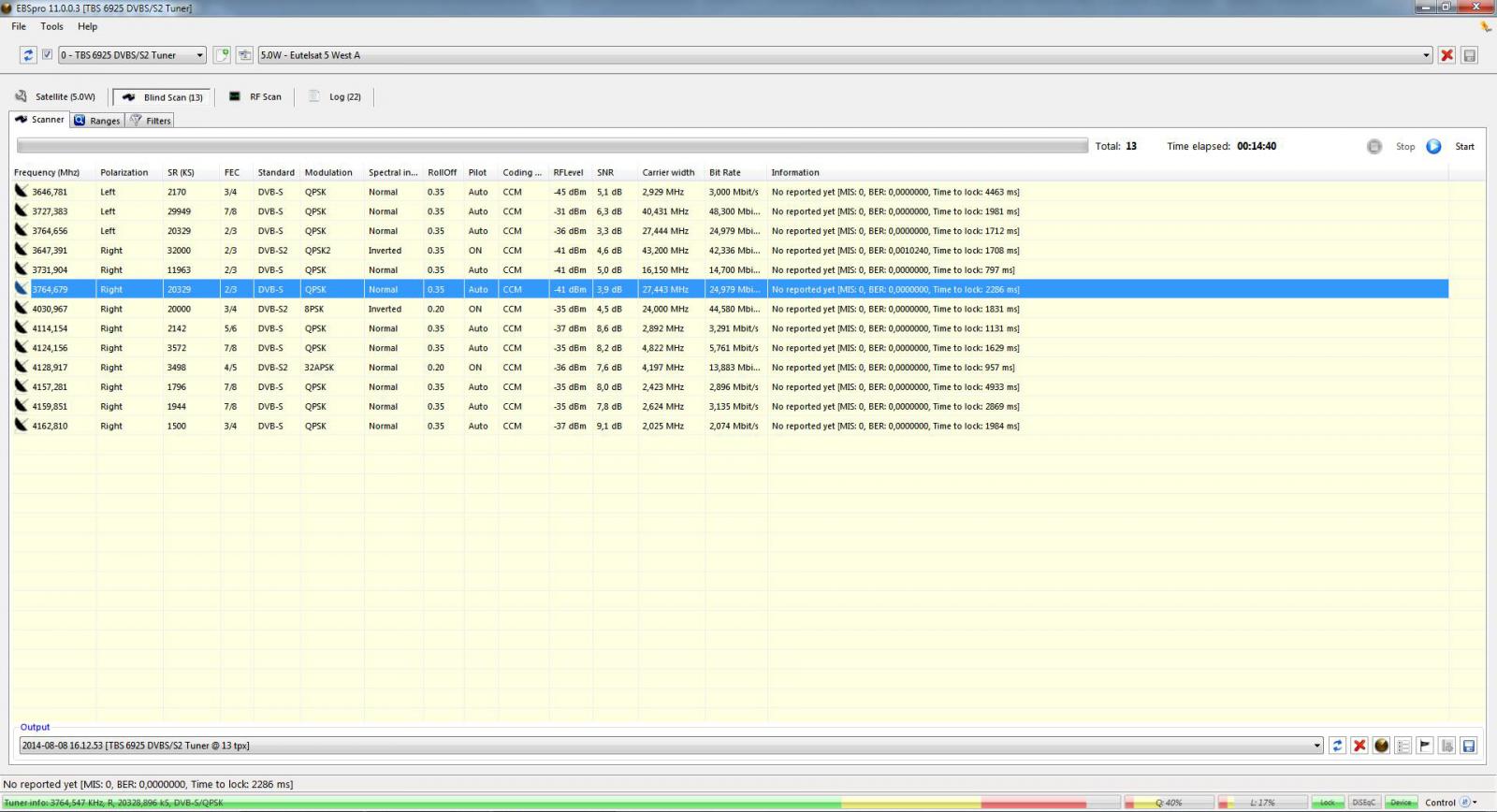

Crazy Sat Geplaatst: 8 augustus 2014 Geplaatst: 8 augustus 2014 (aangepast) Deze morgen een blindscan gedaan op de C-band 5°W : gevonden TV kanalen : 16 Deze namiddag een blindscan nieuwe blindscan op de C-band 5°W : gevonden TV kanalen : 34 Op 3765 H 20330 liefst 16 kanalen , ik denk veelal Libische kanalen. Schijnbaar zijn deze dus verandert van de 3°E naar de 5°W , kan iemand dit even nakijken. ? Indien zo , dan wordt de 5°W op de C-band héél interessant. 8 augustus 2014 aangepast door Crazy Sat feedhunting , a crazy hobby ! Edison OS mio 4K UHD + Octagon SF8008 4K UHD + Dr.HD F15 + Edison OS mini + Technomate TM-5402 HD M3 CI , Moteck SG2100 + Deltastar 90 cm + Invacom C120 QDF-031 Quad lnb + SkyStar HD2,TBS5927 , en TT-budget S2-1600 kaart. Channel Master 180 cm schotel + ESX241 lnb voor C-band. DVB-T2 via Oostvleteren,Egem,Mont des Cats,Bouvigny en Doornik.

Crazy Sat Geplaatst: 8 augustus 2014 Auteur Geplaatst: 8 augustus 2014 (aangepast) Heb zojuist even gelezen dat de vermoedelijke bestemming 13,9°W zou zijn. Misschien is deze nu op de 5°W aangekomen. Heb gewoon een offset schotel van 120 cm , dus 3 graden kan ik er niet naast zitten , en de schotel staat vast opgesteld op de 5°W. Even gecheckt , en het signaal is aan het versterken , kan zijn dat de eutelsat 3a aan het opschuiven is van 4°W naar 5°W en verder tot eindbestemming. Kan iemand even een blindscan uitvoeren op positie 5°W . http://nl.kingofsat.info/tp.php?tp=5949 8 augustus 2014 aangepast door Crazy Sat feedhunting , a crazy hobby ! Edison OS mio 4K UHD + Octagon SF8008 4K UHD + Dr.HD F15 + Edison OS mini + Technomate TM-5402 HD M3 CI , Moteck SG2100 + Deltastar 90 cm + Invacom C120 QDF-031 Quad lnb + SkyStar HD2,TBS5927 , en TT-budget S2-1600 kaart. Channel Master 180 cm schotel + ESX241 lnb voor C-band. DVB-T2 via Oostvleteren,Egem,Mont des Cats,Bouvigny en Doornik.

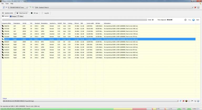

Crazy Sat Geplaatst: 8 augustus 2014 Auteur Geplaatst: 8 augustus 2014 (aangepast) Deze morgen een blindscan gedaan op de C-band 5°W : gevonden TV kanalen : 16 Deze namiddag een nieuwe blindscan op de C-band 5°W : gevonden TV kanalen : 34 Uw uitleg versta ik wel maar wat ik niet begrijp , ik doe praktisch elke dag een blindscan op de C-band 5°W , de offsetschotel is 120 cm en deze staat reeds enkele weken volledig gefixeerd op de 5°W . Nu pas sedert deze namiddag scan ik deze zenders op de aangegeven TP , vroeger nooit een signaal opgevangen , is toch vreemd. Vreemd is ook als je kijkt naar Lyngsat er geen enkele zender staat vermeld bij de Eutelsat 8 West A of D bij de C-band. Bij Eutelsat staat : The EUTELSAT 3A satellite is currently being redeployed. http://www.eutelsat.com/en/satellites/the-fleet/EUTELSAT-3A.html 8 augustus 2014 aangepast door Crazy Sat feedhunting , a crazy hobby ! Edison OS mio 4K UHD + Octagon SF8008 4K UHD + Dr.HD F15 + Edison OS mini + Technomate TM-5402 HD M3 CI , Moteck SG2100 + Deltastar 90 cm + Invacom C120 QDF-031 Quad lnb + SkyStar HD2,TBS5927 , en TT-budget S2-1600 kaart. Channel Master 180 cm schotel + ESX241 lnb voor C-band. DVB-T2 via Oostvleteren,Egem,Mont des Cats,Bouvigny en Doornik.

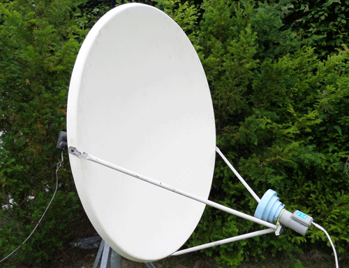

Crazy Sat Geplaatst: 10 augustus 2014 Auteur Geplaatst: 10 augustus 2014 (aangepast) Alex , wat ik niet goed versta , ik heb de 120 cm offset schotel eerst perfect uitgericht met een lnb op de ku band . Deze lnb daarna eraf en de lnb voor de c band erop (ESX241 ) Dit niets af aan de post van hvdh post #4 , wat ik wel begrijp , maar als jullie op de 8°W staan dan moeten die zenders héél sterk binnenkomen , kan iemand even aangeven met hoeveel db jullie deze ontvangen op de 8°W. Nog eventjes een foto van deze offset schotel. 10 augustus 2014 aangepast door Crazy Sat feedhunting , a crazy hobby ! Edison OS mio 4K UHD + Octagon SF8008 4K UHD + Dr.HD F15 + Edison OS mini + Technomate TM-5402 HD M3 CI , Moteck SG2100 + Deltastar 90 cm + Invacom C120 QDF-031 Quad lnb + SkyStar HD2,TBS5927 , en TT-budget S2-1600 kaart. Channel Master 180 cm schotel + ESX241 lnb voor C-band. DVB-T2 via Oostvleteren,Egem,Mont des Cats,Bouvigny en Doornik.

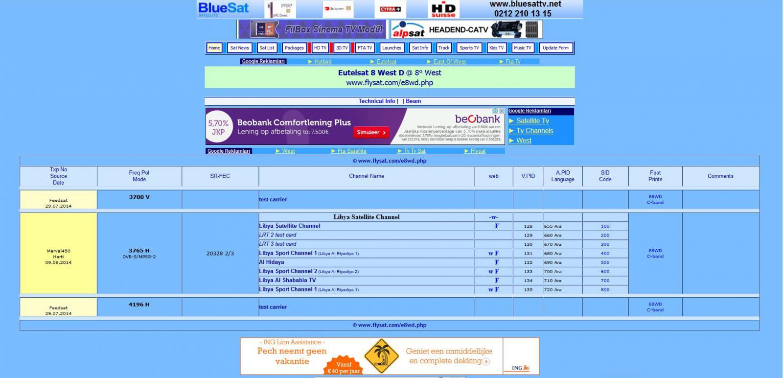

Crazy Sat Geplaatst: 10 augustus 2014 Auteur Geplaatst: 10 augustus 2014 ter info : aangepast bij flysat. feedhunting , a crazy hobby ! Edison OS mio 4K UHD + Octagon SF8008 4K UHD + Dr.HD F15 + Edison OS mini + Technomate TM-5402 HD M3 CI , Moteck SG2100 + Deltastar 90 cm + Invacom C120 QDF-031 Quad lnb + SkyStar HD2,TBS5927 , en TT-budget S2-1600 kaart. Channel Master 180 cm schotel + ESX241 lnb voor C-band. DVB-T2 via Oostvleteren,Egem,Mont des Cats,Bouvigny en Doornik.
