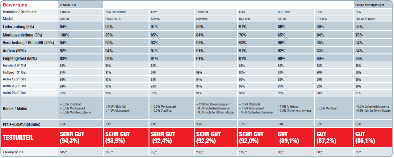

Sprietje Geplaatst: 5 september 2014 Geplaatst: 5 september 2014 (aangepast) Beste muppetDe waarde die jij noemt komt uit de eerste tabel en dat zijn volgens mij de gegevens die van de fabrikant komen. Bovendien klopt het niet wat ze in die tabel schrijven want daar staat bij 12,75GHz terwijl Technisat opgeeft 38,2dB bij 11,3GHz en dat maakt een groot verschil want hoe hoger de frequentie, des te hoger de versterking.Maar je moet niet kijken wat de fabrikanten opgeven maar wat de meetresultaten van de test zijn en die staan op blz. 12 en 13 van het PDF-document.In begrijpelijker taal hebben ze de ontvangstwaarden ook in een tabel samengevat die op blz. 14 en 15 staan. Zie ook mijn bijlage bij "Empfangtest". Wel even de bijlage aanklikken voor de duidelijkheid. 5 september 2014 aangepast door Sprietje
muppet Geplaatst: 6 september 2014 Auteur Geplaatst: 6 september 2014 Bedankt sprietje heb het even bekeken en zie dat de triax tda 88 die ik nu heb t.o.v. de Kathrein cas 80 bijna 10 % in ontvangst schelen dat is aardig wat. Als ik nu i.p.v. de cas 80 de cas 90 doe krijg ik er dan nog veel meer ontvangst bij of zal dit in theorie niet echt nodig wezen in princiepe gaat het mij toch om de europese satellieten de arabische is mooi mee genomen maar 90 % kan ik toch niet verstaan of lezen. Als ik het een beetje uitreken dan zou t.o.v. een cas 80 een triax 97 cm moeten zijn dit terwijl ik nu 88 cm heb dus 9 cm winst bij een 90 zal het dus nog meer zijn. vu+ solo2 - VTI - Triax 110 cm - astra 1 astra 3 astra 2 hotbird Vu+ solo - VTI - Schwaiger SPI 085 - Rotor

Sprietje Geplaatst: 6 september 2014 Geplaatst: 6 september 2014 Als je naar de ontvangst kijkt, dan heeft Triax 88% en Kathrein 93%, 5% verschil dus. Voor de Astra 28,2 is het bijv. gelijk met beide 91%. Maar ik denk zeker dat de CAS 90 een veel groter verschil laat zien met een Triax 88.

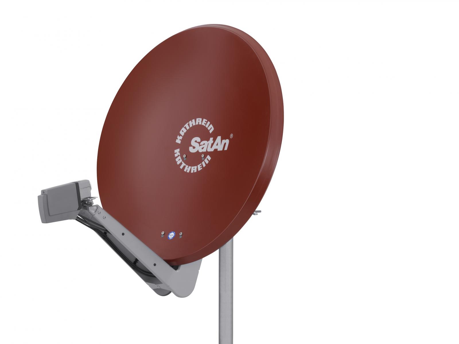

Eduard07 Geplaatst: 6 september 2014 Geplaatst: 6 september 2014 Ik denk dat je zwaar overschat wat een iets (10 of 20 cm) grotere schotel extra zal geven. Zeg eens specifiek welke satellieten & transponders je erbij wil hebben, of welke nu problemen geven. 20 cm rondom aan de buitenkant geeft best wel aanzienlijk meer oppervlakte. De CAS80 heeft een diameter van 750 De CAS90 heeft een diameter van 987 Ik denk dat jij nu onderschat welk effect dat heeft op de ontvangst. Zeker bij een Kathrein. Vu+ Duo2 + PLi 4.0 + Fuba DAA110 + Stab 120Vu+Solo2 + Fuba DAA 850 + multifeed met 2 twin Alps + 1 quattro Alps + 1 twin MTI + PLi 4.0
hvdh Geplaatst: 6 september 2014 Geplaatst: 6 september 2014 Hij is fijn Eduard07. Ik wilde muppet slechts besparen, om na veel gedoe en kosten te moeten merken, dat iets groter dan de TDA 88 nog steeds niet groot genoeg is. Maar we weten nog niet om welke sat het gaat! Dr.HD F16, TBS 5927, ET 8500, T-55 voor 9/13/19/23/28/39/42/45°O, Technisat 52/53°O, Laminas 120cm 1°W...68°O.
Eduard07 Geplaatst: 6 september 2014 Geplaatst: 6 september 2014 Hij is fijn Eduard07. Ik wilde muppet slechts besparen, om na veel gedoe en kosten te moeten merken, dat iets groter dan de TDA 88 nog steeds niet groot genoeg is. Maar we weten nog niet om welke sat het gaat! Dat is ook prima dat je dat doet, maar als een schotel rondom 23,7 cm groter is dan een schotel met een diameter van 750, kun je niet stellen dat het effect ervan zwaar overschat wordt. Zie ook bericht #19. Een andere vraag die muppet eigenlijk opwerpt, is of hij de (Oosteuropese) zenders binnen bereik haalt die hij wil ontvangen. Het is wel terecht dat je dat in #23 aan de orde stelt. Vu+ Duo2 + PLi 4.0 + Fuba DAA110 + Stab 120Vu+Solo2 + Fuba DAA 850 + multifeed met 2 twin Alps + 1 quattro Alps + 1 twin MTI + PLi 4.0

Eduard07 Geplaatst: 7 september 2014 Geplaatst: 7 september 2014 Met een draaibare CAS90 heb je zeker Amos en Hellas, zij het dat je bij Amos geen grote regenreserve zult hebben. Je kunt wel op zoek gaan naar een tweedehands schotel in goede staat van minstens een meter doorsnee. Je hebt inmiddels in dit draadje kunnen lezen wat goede merken zijn. Maar als je 50 euro al te veel vindt, kun je het idee beter later rusten misschien. Of je moet toevallig een goede slag kunnen slaan. Vu+ Duo2 + PLi 4.0 + Fuba DAA110 + Stab 120Vu+Solo2 + Fuba DAA 850 + multifeed met 2 twin Alps + 1 quattro Alps + 1 twin MTI + PLi 4.0
