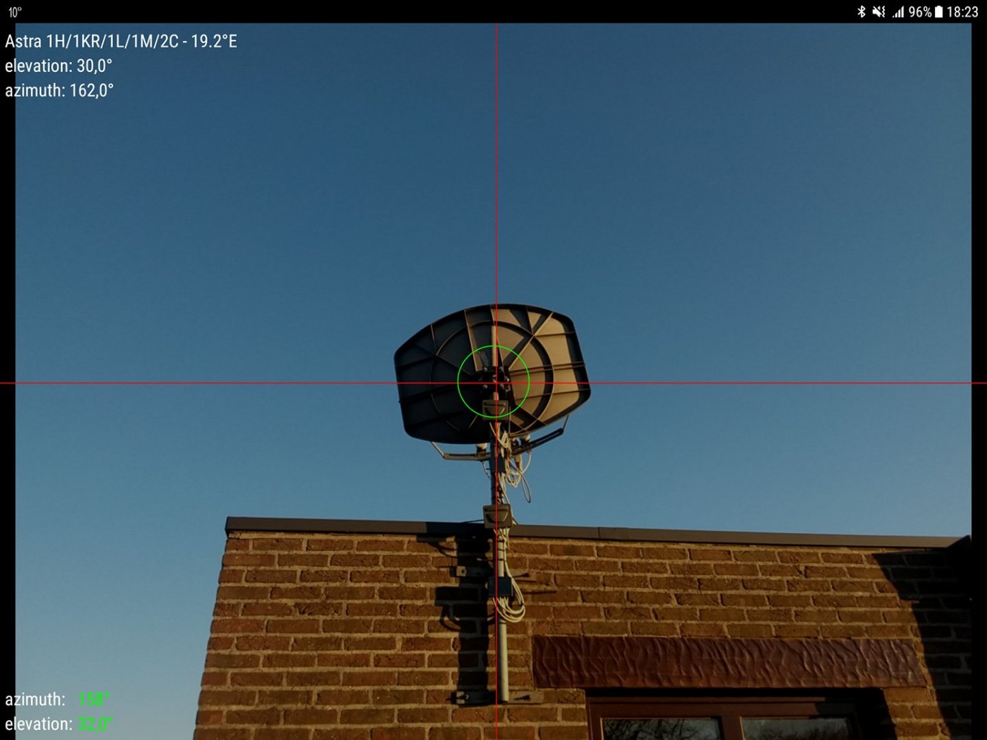

Sprietje Geplaatst: 12 maart 2020 Auteur Geplaatst: 12 maart 2020 Ja, ik heb duidelijk last van een boom bij me in de tuin die te hoog is geworden. Hoewel de zon al enkele graden hoger staat dan de satelliet, werpt deze boom met zijn nog kale takken een duidelijk zichtbare schaduw op mijn schotel. De bloesem begint uit te komen en het zal niet lang meer duren of ik heb te weinig signaal en kan de Astra 3 niet meer ontvangen. Er is dus haast geboden bij het snoeien van de boom.

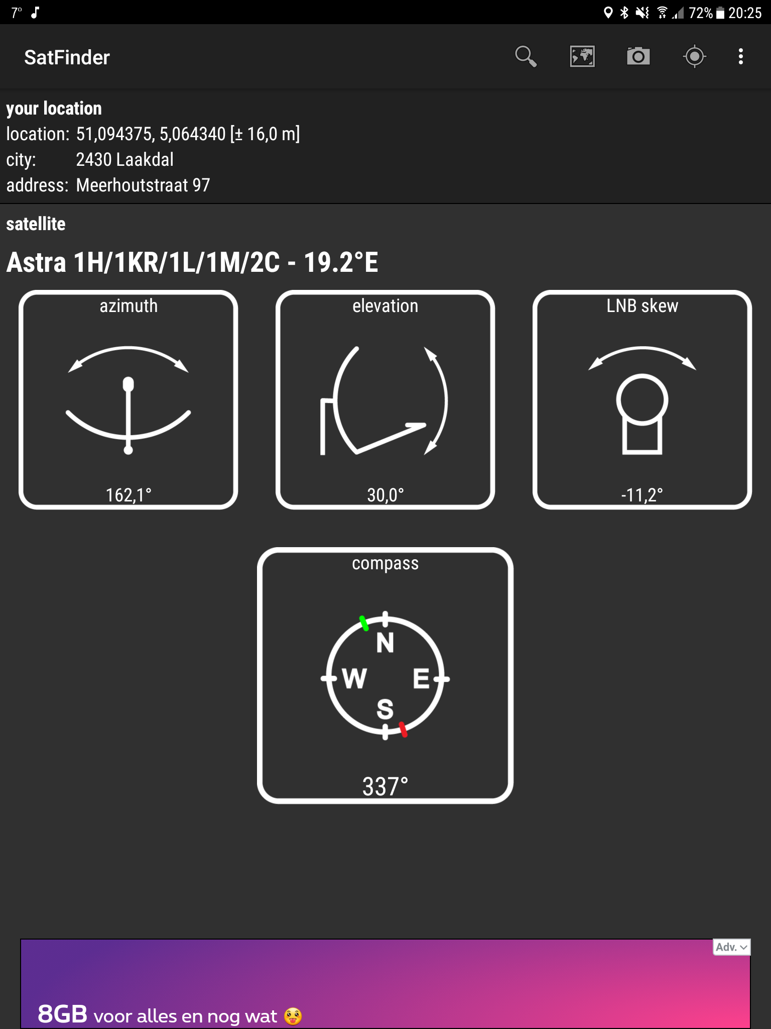

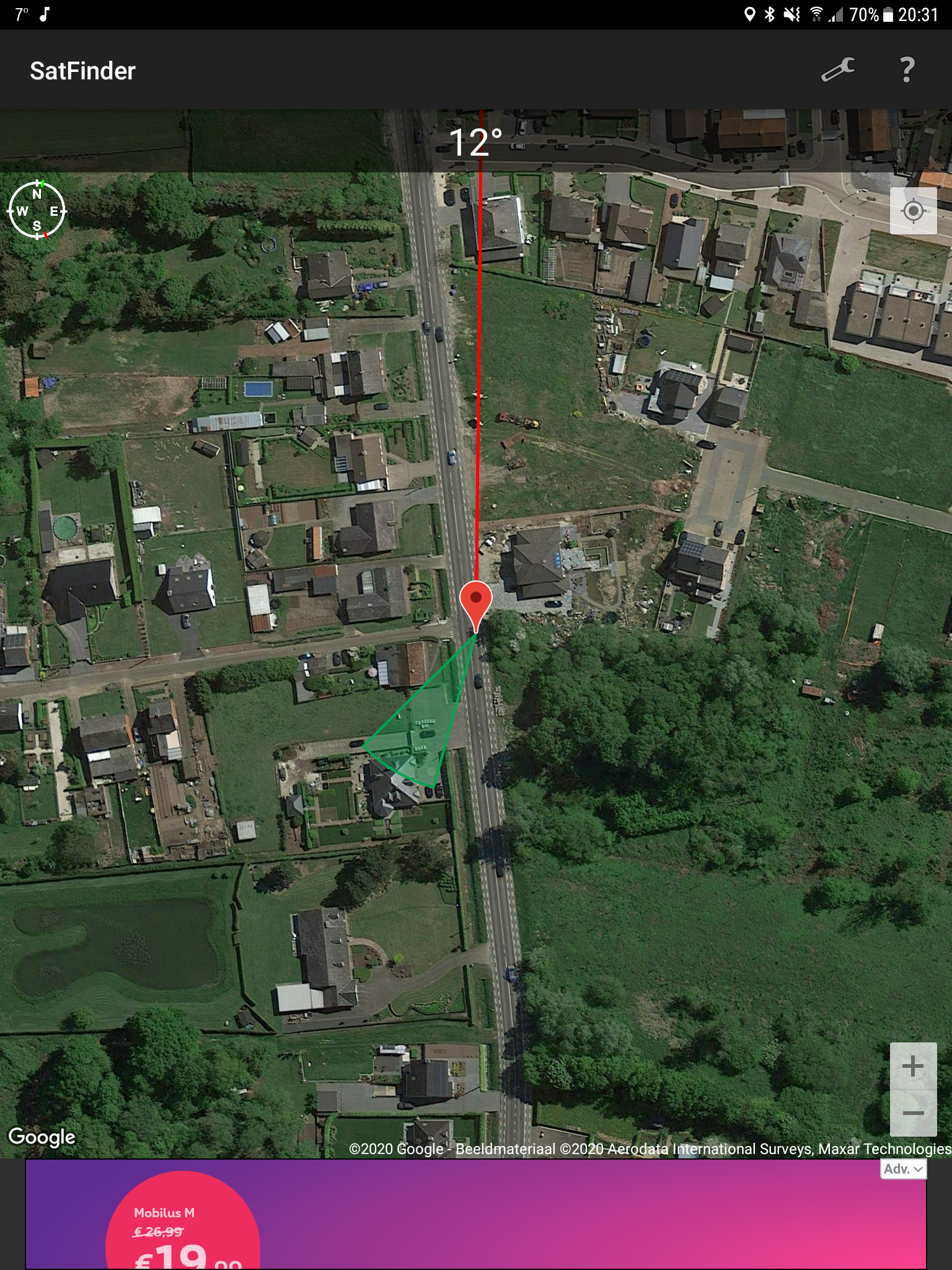

jeevanhoof Geplaatst: 13 maart 2020 Geplaatst: 13 maart 2020 (aangepast) Quote Meerdere dishpointers via de google store geprobeert maar geen met een satellietkaart, hoewel dit bij sommige wel word weergegeven aan de hand van foto,s, misschien alleen bij betaal versies Heb je sat finder al geprobeerd? mvg 13 maart 2020 aangepast door jeevanhoof dreambox two , BigBisat met Smart Titanium, Alps, en 2 X Inverto Black Ultra VU+ solo2 met defecte tuners
Gelders Geplaatst: 13 maart 2020 Geplaatst: 13 maart 2020 (aangepast) 11 uren geleden, jeevanhoof zei: Heb je sat finder al geprobeerd? mvg Welke? Er zijn tig met de naam satfinder te vinden, heb wel 1 van maciej Grz er op staan, maar ook niks 13 maart 2020 aangepast door Gelders
jeevanhoof Geplaatst: 13 maart 2020 Geplaatst: 13 maart 2020 Hij heet gewoon SatFinder developed by: Maciej Grzegorczyk Deze maakt gebruik van net kompas als dit in je toestel aanwezig is. Laat de kaart van je plaats zien en waar de satelliet hangt. Om mijn schotel destijds af ge regelen had ik mijn smartphone op de LNB arm gelegd en de schotel gedraaid tot de peil op mijn smartphone juist zat Hoeveel de elivatie, azumiet, lnb skew.... wordt ook aangegeven dreambox two , BigBisat met Smart Titanium, Alps, en 2 X Inverto Black Ultra VU+ solo2 met defecte tuners
Moderator ceesv Geplaatst: 13 maart 2020 Moderator Geplaatst: 13 maart 2020 Wanneer Gelders geen satellieten ziet, zal zijn kompas of bewegingssensor in zijn telefoon of niet aanwezig zijn of vastzitten. De app. is dan in orde, maar op je telefoon scherm zie je niets. Gaat niet bestaat niet! 65" 4-K OLED, Vu+ Duo 4K SE BT, Vu+ Solo 4K, Rebox-8500, Rebox-8000, Wavefrontier T-90, Satlook Digital NIT, Megasat HD5 Combo Gebruik je een advertentie blocker? Maak dan een uitzondering voor onze website. Zonder advertentie (inkomsten) kan deze site niet voortbestaan.
Sprietje Geplaatst: 13 maart 2020 Auteur Geplaatst: 13 maart 2020 De aangegeven lnb-skew van -11,2 graden klopt in ieder geval niet. Die moet -3,7 zijn, zie Dishpointer.com. Er is geen rekening mee gehouden dat de Astra satellieten een pré-skew hebben van 7,5°.
Gelders Geplaatst: 15 maart 2020 Geplaatst: 15 maart 2020 Op 13-3-2020 om 20:43, ceesv zei: Wanneer Gelders geen satellieten ziet, zal zijn kompas of bewegingssensor in zijn telefoon of niet aanwezig zijn of vastzitten. De app. is dan in orde, maar op je telefoon scherm zie je niets. Ok, even op onderzoek uit maar zie dat de waardes bij die marcej app niet kloppen volgens satje
