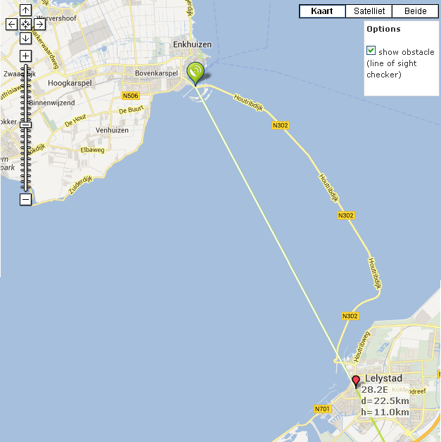

Sprietje Geplaatst: 13 oktober 2014 Geplaatst: 13 oktober 2014 Nou, de afstand waarbij slecht weer de ontvangst kan storen, ligt echt wel een stuk verder dan een paar kilometer.Hier een voorbeeld dat een zware onweersbui boven Lelystad de ontvangst in Enkhuizen kan storen terwijl de twee plaatsen 22,5km luchtbreed van elkaar liggen.Begrijpelijk dat de ontvangst van de Hotbird bijv. dat in een heel andere richting ligt, daar helemaal geen last van hoeft te hebben.
Eduard07 Geplaatst: 13 oktober 2014 Auteur Geplaatst: 13 oktober 2014 (aangepast) Sprietje, ik constateerde vanavond een merkbare demping op Astra 1 en Hotbird, terwijl ik nog steeds een goed signaal bleef houden op de Nilesat en de Express AM44. Dus niet bepaald de sterkste satellieten. Het leek me ook wel voor de hand liggen dat de ligging van een regengebied verderop de oorzaak zou kunnen zijn. En dan kennelijk vanuit het zuiden/zuid-oosten. 13 oktober 2014 aangepast door Eduard07 Vu+ Duo2 + PLi 4.0 + Fuba DAA110 + Stab 120Vu+Solo2 + Fuba DAA 850 + multifeed met 2 twin Alps + 1 quattro Alps + 1 twin MTI + PLi 4.0
