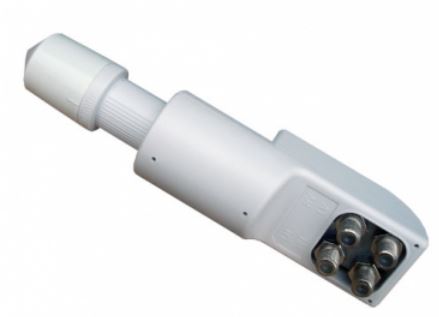

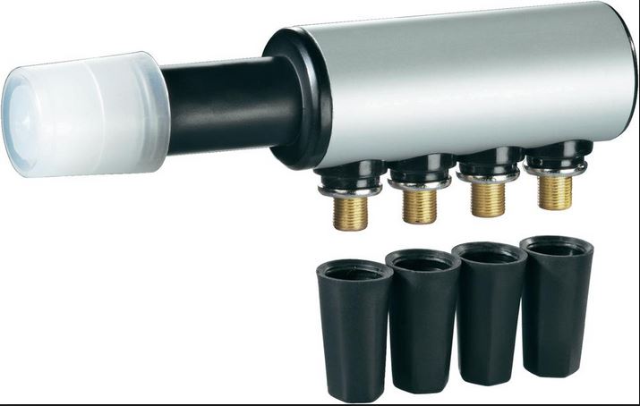

hansios Geplaatst: 4 januari 2015 Geplaatst: 4 januari 2015 Mensen, Lees online dat er quad LNB's zijn (bijv de Maximum LNB XO-R4 Multifeed Quad Rod) die in staat zijn om satellieten te ontvangen die slechts 2 graden uit elkaar staan. Is zoiets mogelijk op een triax Unique 110 cm, of is die schotel nog te klein daarvoor? Zou die twee satellieten (28,2 oost en 26 oost) graag tegelijkertijd willen ontvangen zonder motor. Heeft iemand hier ervaring mee? Bvd, Hans Maximum LNB XO-R4 Multifeed Quad Rod

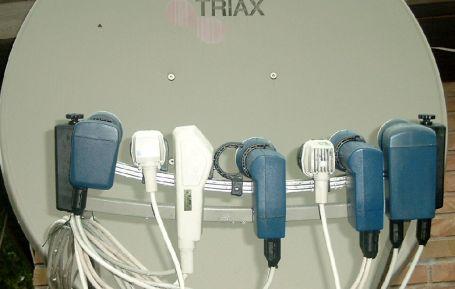

hansios Geplaatst: 4 januari 2015 Auteur Geplaatst: 4 januari 2015 (aangepast) Kunnen die LNB's überhaupt wel wel naast elkaar geplaatst worden, qua ruimte, op een triax uniqie rail? Of komen de behuizingen van de koppen dan tegel elkaar aan? Online wordt wel gesproken van 2 graden minimum bij dergelijke LNB's, maar een minimale schotel diameter wordt niet genoemd. Uiteraard, hoe breder de schotel, des te verder de LNB's uit elkaar komen te zitten op de LNB-rail. Vind het niet zo erg om iets aan signaal in te boeten, als het zou kunnen werken. Wil het graag weten voordat ik aanschaf! Dank voor jullie reacties tot dusverre! 4 januari 2015 aangepast door hansios

Sprietje Geplaatst: 5 januari 2015 Geplaatst: 5 januari 2015 Beste hansiosIk heb het voor je uitgerekend.De lnb van de Astra 23,5 en 28,2 zouden volgens mijn berekening 65,5mm uit elkaar moeten staan, d.w.z. gemeten aan de voorzijde van kuiltje tot kuiltje in de kap.Wil je daar de Badr 26 oost nog tussen zetten, dan moeten de afstanden als volgt zijn:tussen de Astra 23,5 en 26,0 is 35mmtussen de Astra 26,0 en 28,2 is 30,5mmWat betreft de diameter van de koppen (32mm) is er dus geen probleem maar helaas is de behuizing van die lnb's met 45mm een flink stuk breder. Dat gaat met drie van zulke lnb's dus niet lukken. Ook andere merken met vier aansluitingen zijn te breed met hun behuizing. Daar komt bovenop dat Triax lnb-klemmen heeft die buitenwerks 50mm zijn waardoor dit helemaal niet gaat lukken.
