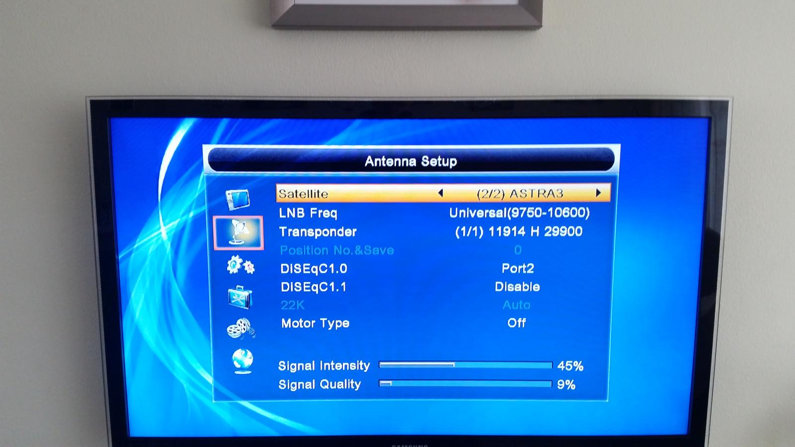

dennis118 Geplaatst: 24 januari 2015 Auteur Geplaatst: 24 januari 2015 ok, heb precies gedaan zoals je beschreven hebt. Astra 3 verwijderd en opnieuw ingevoerd. instellingen in de antenna setup ook ingevoerd en hierna handmatig de transponder die jij opgaf ingevoerd. Ik krijg geen goed signaal. Zie de foto. Ik zal nu dan een single scan uitvoeren op de astra 3 en dan kijken of ik de juiste transponders te pakken krijg. Moet ik hierna dan toch maar gaan draaien met mijn schotel? Denk dat hij gewoon niet goed staat uitgericht op de astra 3 sat.
trust Geplaatst: 24 januari 2015 Geplaatst: 24 januari 2015 OK nu heb je i.i.g. een geldige TP en kun je voorzichtig gaan draaien . Heb je nog gecontroleerd of 19.2 wegvalt als je de hand (of Alu folie) voor de vrijhangende lnb houd ? Het verschil tussen theorie en praktijk is mijn uitdaging . Octagon SF8008 4K Edision Primo IP S2 Dr.HD F16 1.8 m ChannelMaster Offset in tuin 53º E - 45º W Jaeger SMR 1224 Usals met 5 Lnb wisselaar 2x Ka - Ku - C band Lin / Circ 1.2 m Echostar Offset aan schuur 53º E 34.5 W Twoteck Twinrotor met 3 Lnb wisselaar Ku - Ku low - Ka

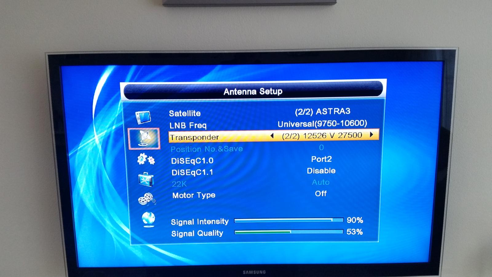

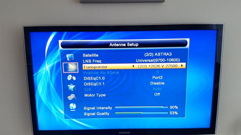

dennis118 Geplaatst: 24 januari 2015 Auteur Geplaatst: 24 januari 2015 Na de blindscan gedaan te hebben ontvang ik 9 zenders en 1 transponder. als ik dan in antenna setup kijk zie ik dat op deze transponder het signaal iets beter is. Kan ik nu verder uitrichten op deze transponder of moet ik de gene nemen die ik net handmatig heb ingevoerd.
trust Geplaatst: 24 januari 2015 Geplaatst: 24 januari 2015 Zoals Sprietje schreef : Verder moet de schotel 1 graad omlaag gezet worden, zie de schaalverdeling bij de mast. Dan de kop van de Astra 23,5 in de klem zetten en deze 11 graden schuin instellen, zie de schuine lijn op de mal. het kan dus zijn dat je ook nog iets in de elevatie moet wijzigen . Het verschil tussen theorie en praktijk is mijn uitdaging . Octagon SF8008 4K Edision Primo IP S2 Dr.HD F16 1.8 m ChannelMaster Offset in tuin 53º E - 45º W Jaeger SMR 1224 Usals met 5 Lnb wisselaar 2x Ka - Ku - C band Lin / Circ 1.2 m Echostar Offset aan schuur 53º E 34.5 W Twoteck Twinrotor met 3 Lnb wisselaar Ku - Ku low - Ka
trust Geplaatst: 24 januari 2015 Geplaatst: 24 januari 2015 (aangepast) Na de blindscan gedaan te hebben ontvang ik 9 zenders en 1 transponder. als ik dan in antenna setup kijk zie ik dat op deze transponder het signaal iets beter is. Kan ik nu verder uitrichten op deze transponder of moet ik de gene nemen die ik net handmatig heb ingevoerd. Als die zenders van AStra 23.5 zijn ( dit kun je kontroleren bij Lyngsat.com) kun je die nemen , maar op die TP 11914 H zitten Omroep Gelderland e.d. , is uiteraard ook goed . edit , zie net je foto Op die TP zit Noe TV , je zit goed !! die verlies je niet zo gauw bij het draaien , gebruik die TP maar . Nu op max signaal zien te krijgen 24 januari 2015 aangepast door trust Het verschil tussen theorie en praktijk is mijn uitdaging . Octagon SF8008 4K Edision Primo IP S2 Dr.HD F16 1.8 m ChannelMaster Offset in tuin 53º E - 45º W Jaeger SMR 1224 Usals met 5 Lnb wisselaar 2x Ka - Ku - C band Lin / Circ 1.2 m Echostar Offset aan schuur 53º E 34.5 W Twoteck Twinrotor met 3 Lnb wisselaar Ku - Ku low - Ka
