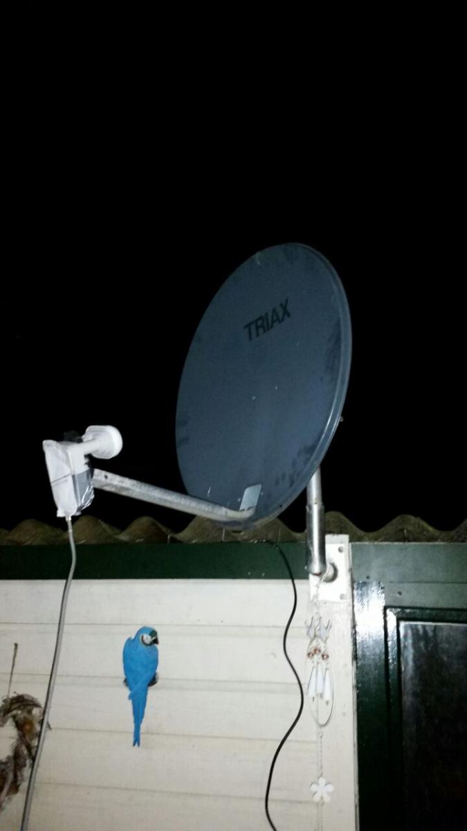

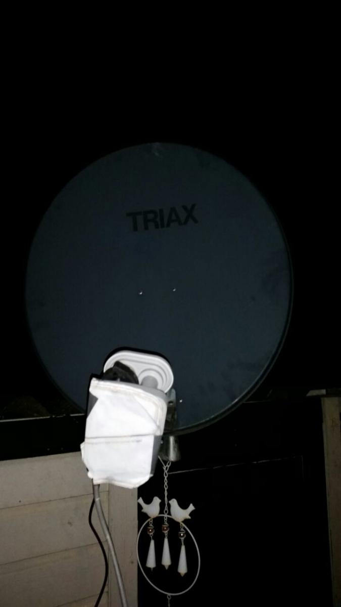

Moderator ceesv Geplaatst: 27 januari 2015 Moderator Geplaatst: 27 januari 2015 Kan je misschien eens een foto plaatsen van de schotel en lnb? Gaat niet bestaat niet! 65" 4-K OLED, Vu+ Duo 4K SE BT, Vu+ Solo 4K, Rebox-8500, Rebox-8000, Wavefrontier T-90, Satlook Digital NIT, Megasat HD5 Combo Gebruik je een advertentie blocker? Maak dan een uitzondering voor onze website. Zonder advertentie (inkomsten) kan deze site niet voortbestaan.

dennis118 Geplaatst: 27 januari 2015 Auteur Geplaatst: 27 januari 2015 Papiertje op de lnb is de mal van canal+ om de 11 graden te bepalen

dennis118 Geplaatst: 27 januari 2015 Auteur Geplaatst: 27 januari 2015 Staat de mast waterpas waar de schotel op gemonteerd zit? Naast draaien zal je ook de hoogteverstelling iets moeten veranderen, Astra 3 staat 1 graad lager boven de horizon. Ja deze heb ik waterpas afgesteld. Heb de fotos van de schotel hierboven gepost. Denk dat er niets anders op zit om morgen maar weer te gaan draaien naar links en rechts en in hoogte.
