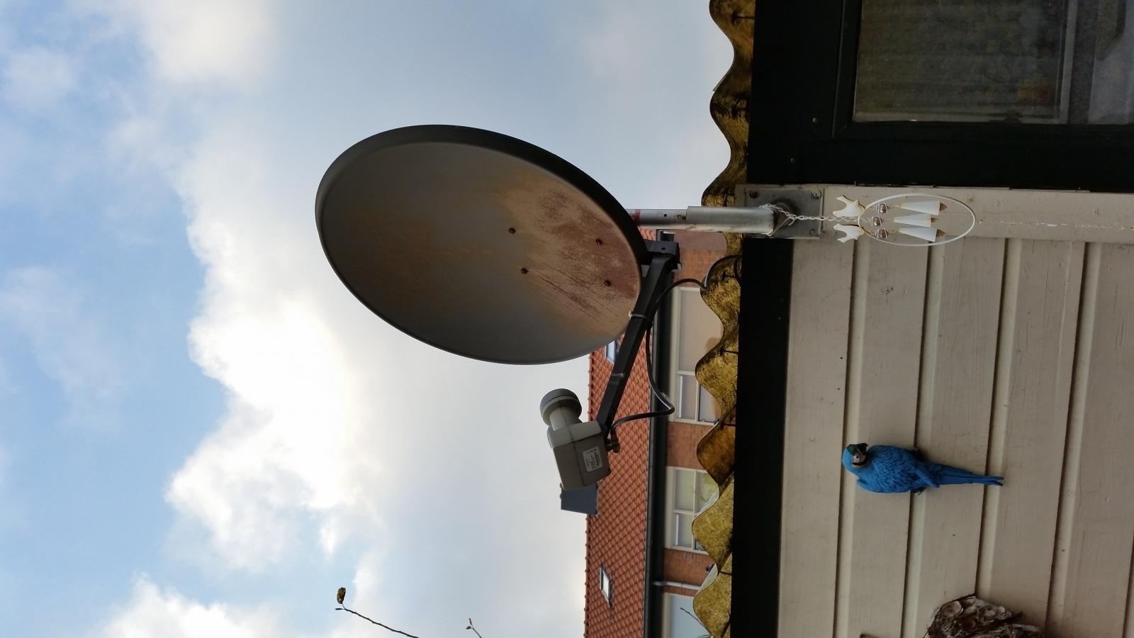

dennis118 Geplaatst: 20 januari 2015 Auteur Geplaatst: 20 januari 2015 Ok, dan gaat die eraf. Ik heb nu dus deze besteld http://***geen-reclame***.nl/nl/schotelantenne-lnb/schotelantenne-lnb/duo-lnb-quad Is deze dan wel geschikt of ook niet. Wat bedoel je met meerdere aansluitingen nodig? Er moet gewoon 1 coaxkabel naar mijn decoder. Bijgevoegd mijn opstelling van de schotel zoals hij er nu op dit moment bij hangt.
blackeyes Geplaatst: 20 januari 2015 Geplaatst: 20 januari 2015 ik dacht dat een likje verf erop ook niet zou misstaan want zo heb je er niet lang meer plezier van vu duo//vuduo2//mutant hd51 4k // 65 inch lg4k 2 keer gibertini 100 // t90 // triax 88
dennis118 Geplaatst: 20 januari 2015 Auteur Geplaatst: 20 januari 2015 Klopt inderdaad, koop binnenkort gewoon even een nieuwe schotel. Deze is al aardig wat jaartjes oud, maar doet het voorlopig nog, dus tot die tijd blijft hij nog even hangen
Sprietje Geplaatst: 20 januari 2015 Geplaatst: 20 januari 2015 Op de duo-lnb die je besteld hebt, kun je vier coaxkabels op aansluiten, dus makkelijk als je eventueel ook nog satellietontvangst in de slaapkamer of keuken wilt hebben of ook gelijktijdig wilt opnemen. Een duo-lnb met 1 aansluiting bestaat ook en is een stuk goedkoper.
Eduard07 Geplaatst: 20 januari 2015 Geplaatst: 20 januari 2015 Is het niet slimmer om wel gelijk een nieuwe schotel aan te schaffen? 80 cm met bijbehorende duo lnb? Die duo lnb is er namelijk in twee versies. En met een maatje groter voor beide ben je verzekerd van een stabiele hd ontvangst op astra 3. Vu+ Duo2 + PLi 4.0 + Fuba DAA110 + Stab 120Vu+Solo2 + Fuba DAA 850 + multifeed met 2 twin Alps + 1 quattro Alps + 1 twin MTI + PLi 4.0
