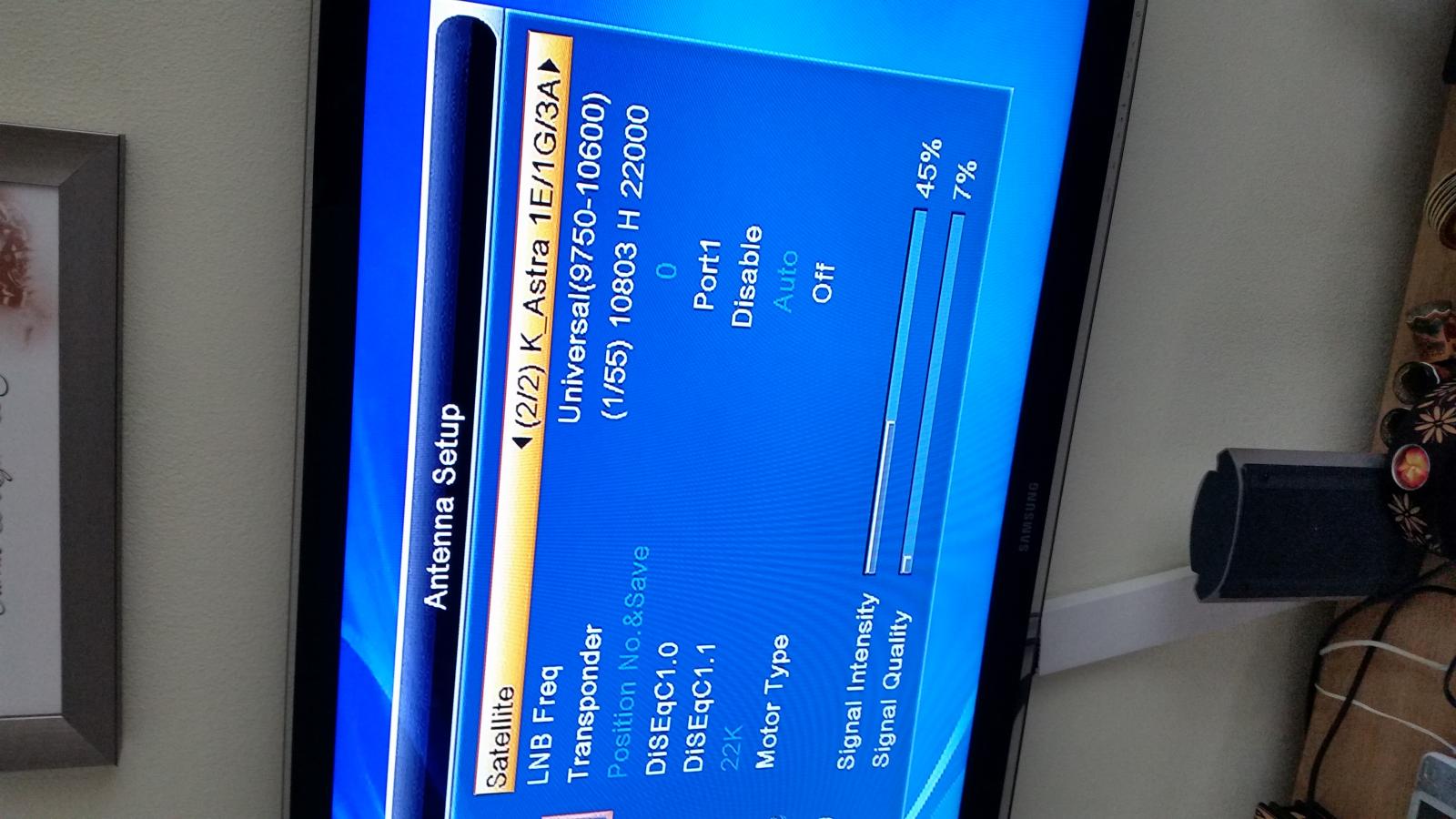

dennis118 Geplaatst: 22 januari 2015 Auteur Geplaatst: 22 januari 2015 Hoi. Kleur van de kaart is oranje. Inmiddels heb ik mijn nieuwe duo lnb geplaatst. De houder zit op de 23.5 lnb. Ik probeer hem nu af te stellen op de astra 3 satelliet, maar krijg dit met geen mogelijkheid voor elkaar. Ook astra 1 wordt niet meer ontvangen. Kunnen jullie met mij meekijken of mijn instellingen goed staan?
dennis118 Geplaatst: 22 januari 2015 Auteur Geplaatst: 22 januari 2015 Dit krijg ik te zien bij het instellingenscherm
Sprietje Geplaatst: 22 januari 2015 Geplaatst: 22 januari 2015 (aangepast) Ja dat klopt dat je de Astra 23,5 niet gevonden krijgt. Transponder 10803H bestaat namelijk niet op de Astra 23,5. Je moet transponder 11739V instellen om de Astra 23,5 te vinden.Verder zie ik staan diseqc 1.0 Port 1. Dat is niet goed. De Astra 23,5 moet op poort 2 staan en Astra 19,2 op poort 1. Bedenk ook dat als de elevatie van de schotel voor de Astra 19,2 goed stond, de elevatie van de schotel voor de Astra 23,5 oost 1 graad lager ingesteld moet worden. 22 januari 2015 aangepast door Sprietje
jako87 Geplaatst: 22 januari 2015 Geplaatst: 22 januari 2015 Voor poort 1 zijn de instellingen goed, namelijk Astra1, maar hij moet Astra3 instellen op poort 2.
dennis118 Geplaatst: 22 januari 2015 Auteur Geplaatst: 22 januari 2015 Voor poort 1 zijn de instellingen goed, namelijk Astra1, maar hij moet Astra3 instellen op poort 2. Begrijp ik goed, dat de instellingen wel goed staan zo en dat ik de poort alleen op 2 moet zetten dan. Of moet ik hem instellen zoals sprietje beschrijft, dus andere transponder en port 2. Moet ik nog wat doen met de disecq 1.1 of heb ik die in het geheel niet nodig. Pff erg lastig allemaal zeg.
Sprietje Geplaatst: 22 januari 2015 Geplaatst: 22 januari 2015 Instellen op poort 2. Diseqc 1.1 moet uit staan, dus streepjes of nul. Als bij het veranderen van de diseqc er nog steeds 10803H staat, dan veranderen in de opgegeven frequentie.
dennis118 Geplaatst: 22 januari 2015 Auteur Geplaatst: 22 januari 2015 Nog even ter aanvulling sprietje, mijn vader is vanmorgen zo slim geweest om de schotel in zijn geheel van de muur te halen om de nieuwe lnb te plaatsen.Dus astra 1 moet ook opnieuw ingesteld worden. Ik heb de " hellingshoek" van de schotel ingesteld op het streepje van 30%. Is dat goed. Verder de lnb zoals beschreven op de site van canal +, middels de bijgeleverde mal, geplaatst
