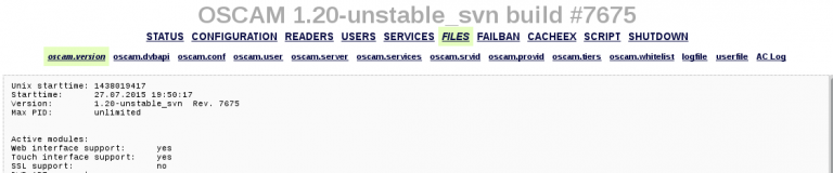

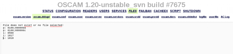

Heb je al geprobeerd om in je Web InterFace van Oscam te komen via IP_Satbox:83 ?
Is de IP van je Satbox 192.168.1.2?
Ga dan naar http://192.168.1.2:83
Ga dan naar FILES, daar staan alle files in tekstformaat ... eenvoudig copy/paste moet te doen zijn vanuit daar.
aangepast door donpedro
