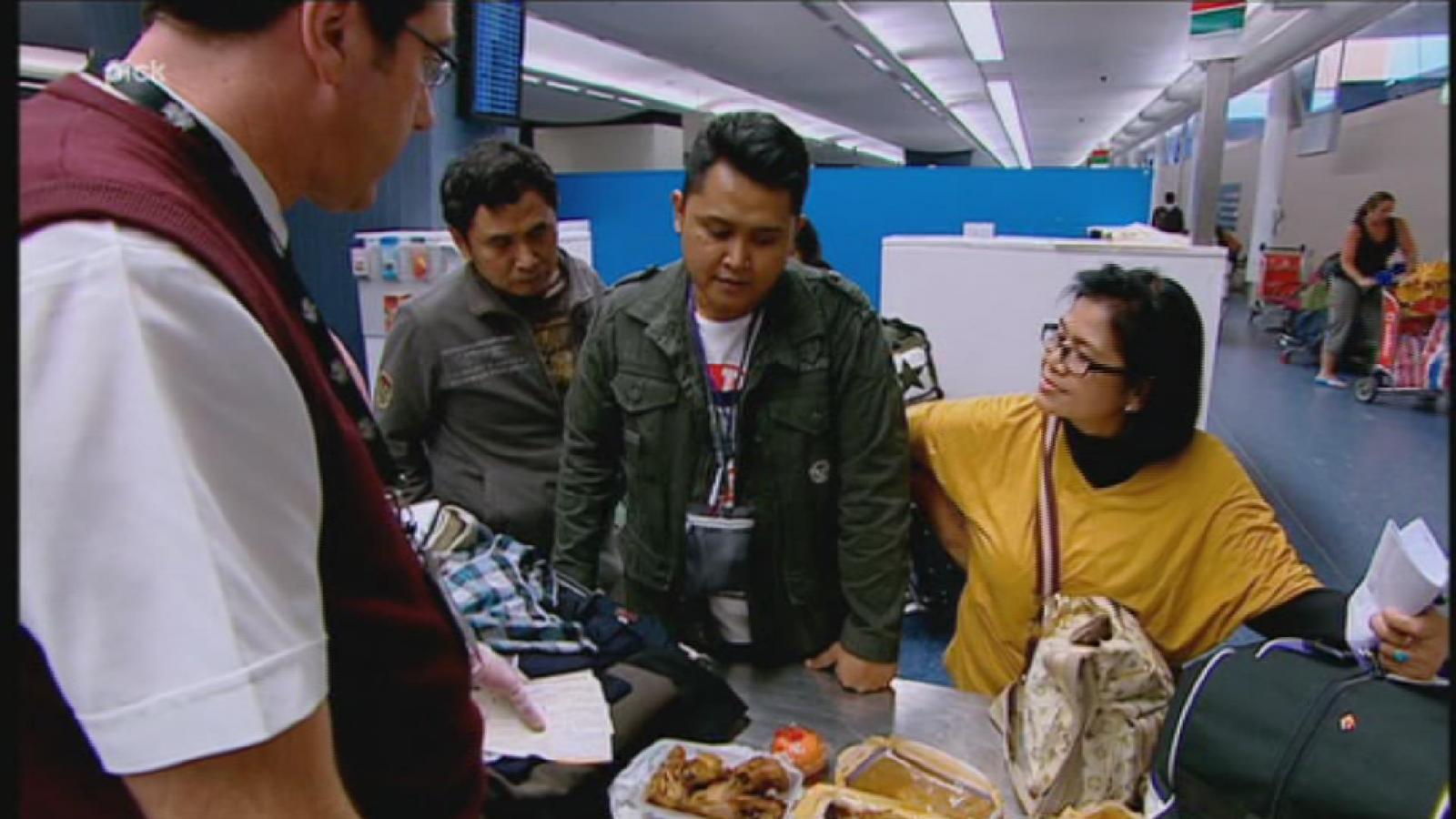

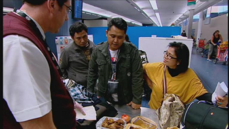

Noordzee Geplaatst: 29 augustus 2015 Geplaatst: 29 augustus 2015 Ik heb de oplossing gevonden met mijn Topfield 7700 HSCI. Kennelijk zijn de transpondergegevens gewijzigd. Bij mij bleek deze zender het namelijk ook niet meer te doen. Frequentie handmatig aangepast naar : 11914/H/27500 3/4 En toen was het beeld op Pick TV weer terug. Geregistreerd lid Sat4All sinds : 6-6-2001 (oorspronkelijk 1-12-2000) Ontvanger : VU+ DUO 4K (Digitenne via DVB-T2 en FTA-zenders via DVB-S2X en streams) Schotel : Visiosat Bisat Ontvangst van : Astra 1, Astra 2, Astra 3 en Hot Bird
Noordzee Geplaatst: 29 augustus 2015 Geplaatst: 29 augustus 2015 (aangepast) Net ook even de andere transponder ingelezen op mijn Topfield 7700 HSCI Beeld op diverse Pick zenders (o.a. Pick FSAT en Pick +1) via: 12207/V/27500 3/4 29 augustus 2015 aangepast door Noordzee Geregistreerd lid Sat4All sinds : 6-6-2001 (oorspronkelijk 1-12-2000) Ontvanger : VU+ DUO 4K (Digitenne via DVB-T2 en FTA-zenders via DVB-S2X en streams) Schotel : Visiosat Bisat Ontvangst van : Astra 1, Astra 2, Astra 3 en Hot Bird
