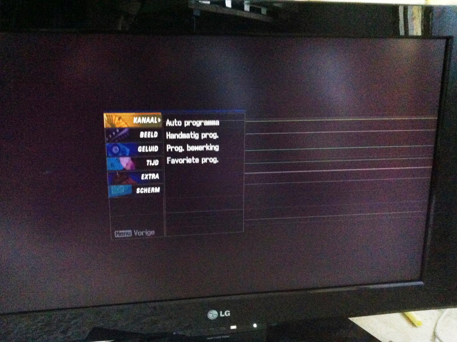

Ik heb hier een LG 32LB2R lcd tv waarvan de standbyled 6x knippert en de tv heeft ,als hij koud is, heel veel horizontale strepen.
board nr is LP-62E
Deze worden als de tv warmer wordt minder maar gaan niet weg.

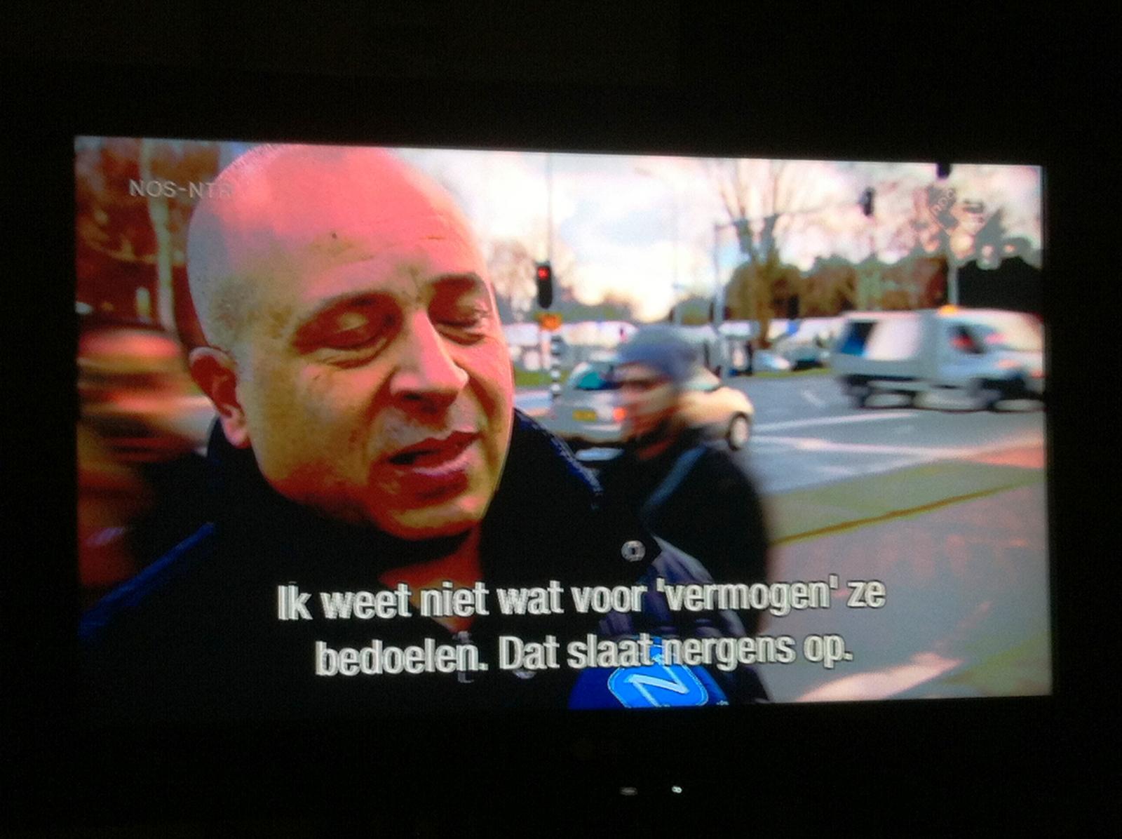

Ik heb hem nu ook langer aangelaten en op een dreambox aangesloten. de strepen verdwijnen helemaal maar door de strepen zag ik niet dat het beeld zelf ook niet goed is.
Het lijkt net alsof de kleuren overstuurt zijn en overvloeien. Een beetje als een pc in veilige modus beeld.
En in het setup-menu is dit niet te corrigeren.
zie de foto's:
het beeld bij een koude tv
en bij een opgewarmde tv (zie vooral het gezicht)

Daar was ik al bang voor :(
Heeft iemand zo'n tcon bordje liggen en doet deze weg? Of weet iemand een betrouwbare adres voor een tcon bord?
Uiteraard via PM ivm de commercie.
