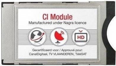

satencom Geplaatst: 16 mei 2016 Geplaatst: 16 mei 2016 Gebruik je deze ci module Volgens de wet van Bartjens moet het kunnen En met de vriendelijke groeten Hendrik En Is je Probleem opgelost? Help anderen door te vertellen hoe je dat hebt gedaan.
De_Perre Geplaatst: 16 mei 2016 Geplaatst: 16 mei 2016 dan kan je beter met CDS of TVV contact opnemen voor een omruil naar een witte. Mara, zoals reeds gemeld; misschien kan je beter eens een softcam proberen (bv oscam). [Vu+ Solo4K] - [VTi 13.x] [TVV Basic+] - [CD TopHD]Ik vind het nieuwe overzicht met ongelezen topics in een tijdslijn maar niks...
