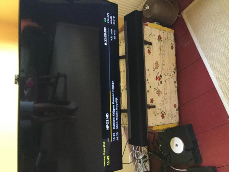

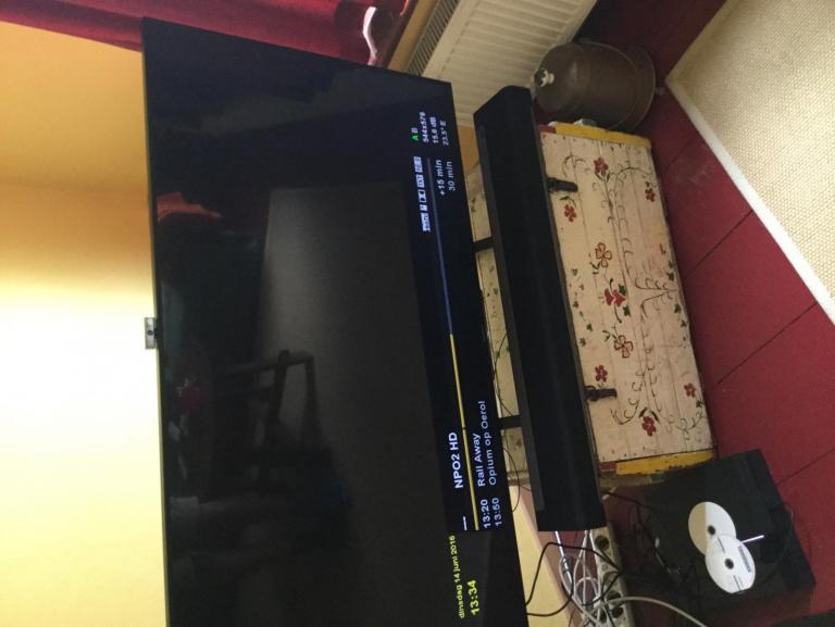

Heb opnieuw geflashed, heeft ruim 800 zenders gevonden maar bij selecteren zender geen beeld ( nu ook melding afstemmen mislukt)
Bij tunerconfiguratie tuner À ingesteld: conf.modus eenvoudig/ poortA 23.5. Poort B 23.5/. Verstuur direct enkel bij sar.wijziging: nee
Wie kan helpen? Ps het betreft de Vu+ solo2

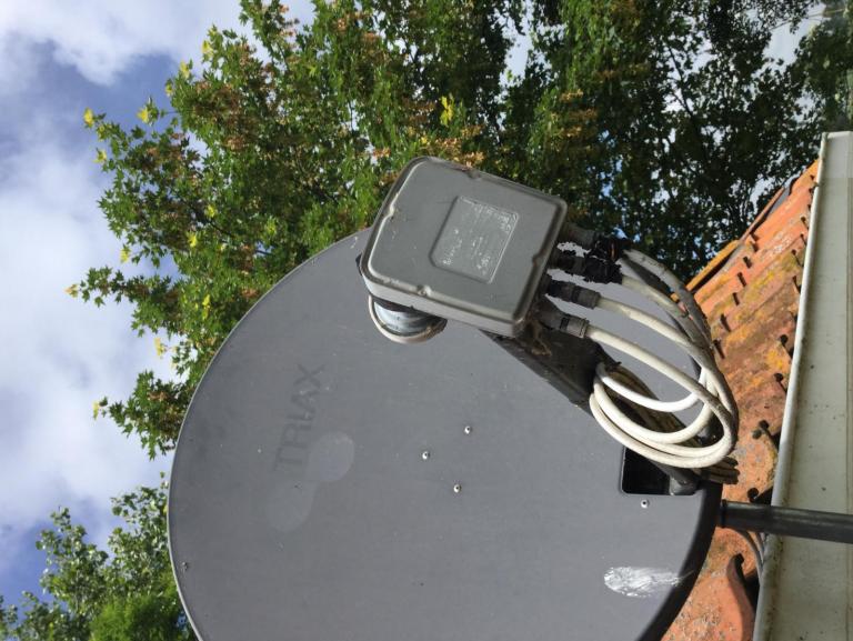

Heb jij een DUO LNB en zo ja met 1 of 2 kabels aangesloten?
Ik heb de openpli image voor het flashen gebruikt, Astra 3,(23.5).
Ik heb Duitse en Nederlandse zenders gevonden, helaas krijg ik alleen beeld bij bepaalde Duitse zenders.

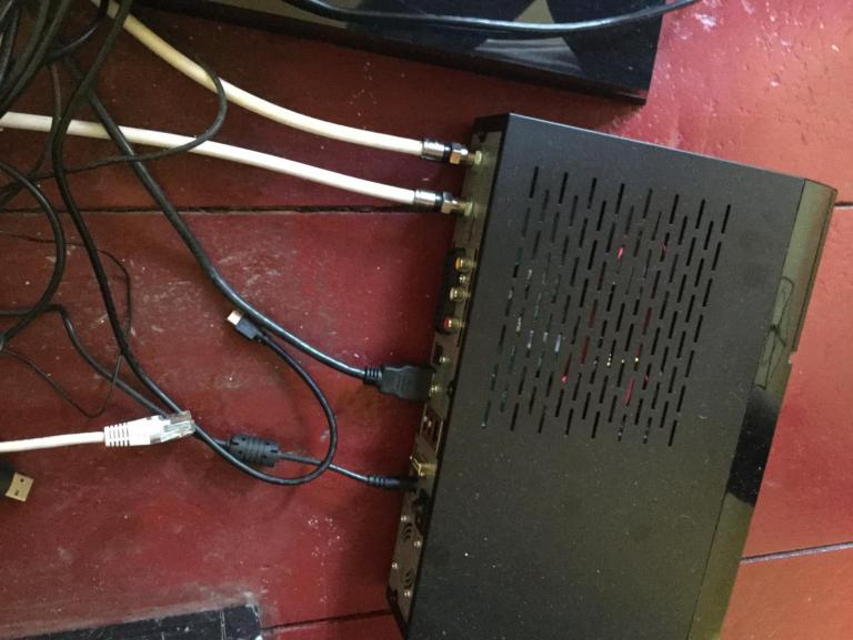

Ik heb 2 kabels aangesloten...
