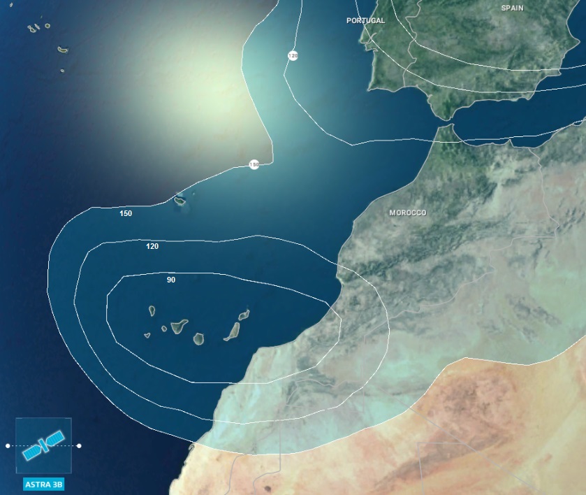

Sprietje Geplaatst: 19 juni 2016 Geplaatst: 19 juni 2016 Beste IbizcarlWelkom op dit forumZoals je op de footprint van de Astra 3B Widebeam van SES Astra kunt zien, heb je op de Canarische Eilanden aan een schotel van 90cm breed voldoende. Een schotel van 90cm breed is 100cm hoog vanwege de offset.Op zo'n schotel moeten de lnb's 47mm uit elkaar staan.Hoeveel aansluitingen wil je hebben? één, twee of vier?

Crazy Sat Geplaatst: 20 juni 2016 Geplaatst: 20 juni 2016 Toch vreemd dat je op Madeira een 150 cm dient te nemen , en op de Azoren mag je het vergeten neem ik aan. feedhunting , a crazy hobby ! Edison OS mio 4K UHD + Octagon SF8008 4K UHD + Dr.HD F15 + Edison OS mini + Technomate TM-5402 HD M3 CI , Moteck SG2100 + Deltastar 90 cm + Invacom C120 QDF-031 Quad lnb + SkyStar HD2,TBS5927 , en TT-budget S2-1600 kaart. Channel Master 180 cm schotel + ESX241 lnb voor C-band. DVB-T2 via Oostvleteren,Egem,Mont des Cats,Bouvigny en Doornik.
Sprietje Geplaatst: 20 juni 2016 Geplaatst: 20 juni 2016 Beste Crazy SatWil je het signaal van de Astra 23,5 nog meer verzwakken door nog een hoop nutteloos signaal in de Atlantische Oceaan te dumpen? Het signaal is nu al zo zwak omdat de footprint van IJsland tot Irak loopt.Tja en op die onzin die geschreven wordt dat je een gaatje in de schotel moet boren of een mesh dish moet nemen omdat die zo recht omhoog staat, daar reageer ik al niet meer op. Met een elevatie van 37 graden en een offset van 26 graden staat de schotel slechts 11 graden achterover. Hoezo gaatje boren?
Crazy Sat Geplaatst: 20 juni 2016 Geplaatst: 20 juni 2016 Beste Sprietje , Bij mijn weten zijn Madeira en de Azoren autonome regio's van Portugal en behoren deze tot de Europese Unie. Madeira is een heel mooi eiland met veel Belgische/Nederlandse bezoekers en zelfs bewoners net zoals op de Canarische Eilanden , je betaalt er zelfs met de Euro.Reken even op de footprint uit hoeveel signaal er nutteloos wordt gedumpt in de Noordzee,Oostzee,Zwarte zee,Middellandse zee en Atlantische zee. Denk dat er meer signaal te ontvangen is op zee dan op het land ( 50/50 ? ). Wat doet die 300 km tussen de Canarische eilanden en Madeira er dan aan toe ? feedhunting , a crazy hobby ! Edison OS mio 4K UHD + Octagon SF8008 4K UHD + Dr.HD F15 + Edison OS mini + Technomate TM-5402 HD M3 CI , Moteck SG2100 + Deltastar 90 cm + Invacom C120 QDF-031 Quad lnb + SkyStar HD2,TBS5927 , en TT-budget S2-1600 kaart. Channel Master 180 cm schotel + ESX241 lnb voor C-band. DVB-T2 via Oostvleteren,Egem,Mont des Cats,Bouvigny en Doornik.

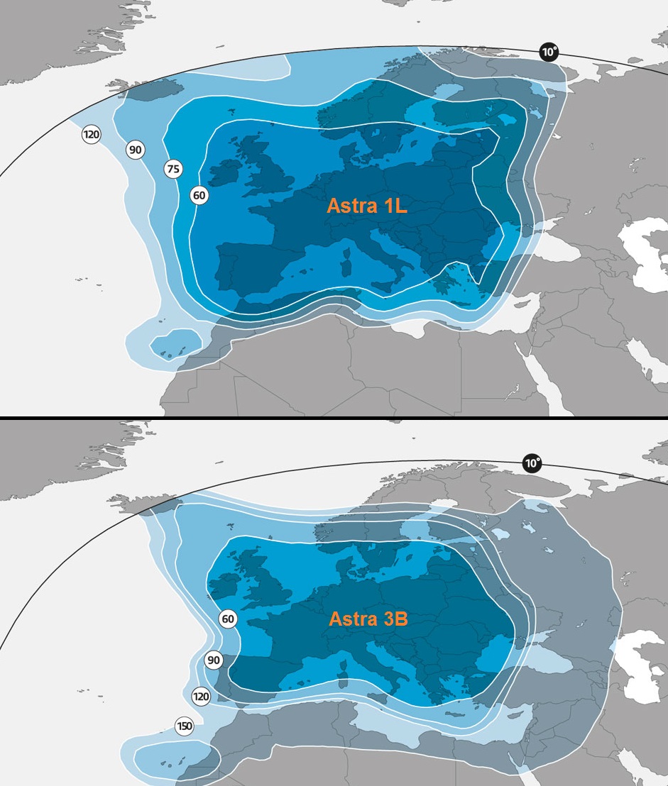

Mylan1999 Geplaatst: 21 juni 2016 Geplaatst: 21 juni 2016 (aangepast) Beste Sprietje Je zegt dat de Astra 3B zo zwak is omdat hij van IJsland tot Irak loopt, maar ik dacht dat de Astra 1 dit ook doet? Spelen er dan nog factoren mee zoals het zendvermogen van de satelliet zoals dat bij DVB-T het geval is? Ben best wel geïnteresseerd in de satelliettechniek maar ken er momenteel niet veel van. 21 juni 2016 aangepast door Mylan1999
Sprietje Geplaatst: 21 juni 2016 Geplaatst: 21 juni 2016 Het uitzendvermogen van de Eurostar E3000 satellieten die SES Astra gebruikt is gelijk maar zoals je ziet loopt de footprint van de Astra 3B veel verder naar het oosten.
Mylan1999 Geplaatst: 21 juni 2016 Geplaatst: 21 juni 2016 De 3B 'verliest' dus veel signaal door z'n beam meer naar het oosten uit te rekken, waar de 1 z'n signaal meer op een kleinere plaats, Europa dus, uitstraalt? Dus bij de 1 wordt hetzelfde signaal meer 'gebundeld' op een kleinere plaats?
Sprietje Geplaatst: 21 juni 2016 Geplaatst: 21 juni 2016 Inderdaad maar vooral ook niet vergeten dat op de Astra 23,5 vooral armlastige providers zitten die ook zoveel mogelijk zenders op een transponder proberen te krijgen en dan wordt de ontvangst ook zwakker.
Sverige Geplaatst: 21 juni 2016 Geplaatst: 21 juni 2016 Inderdaad maar vooral ook niet vergeten dat op de Astra 23,5 vooral armlastige providers zitten die ook zoveel mogelijk zenders op een transponder proberen te krijgen en dan wordt de ontvangst ook zwakker. dat begrijp ik nou weer niet. Door een grotere footprint wordt je veldsterkte kleiner... dat begrijp ik volledig, maar dat het aantal zenders in een transponder er mee te maken zou hebben niet. Ik dacht dat een transponder een bepaalde bandbreedte had. De beeldkwaliteit wordt slechter naarmate je meer zenders op die ene transponder propt... je deelt nl de beschikbare bandbreedte met de andere zenders op de transponder... maar de veldsterkte van de transponder op aarde blijft toch gelijk, of er nu 1 of 10 zenders in die ene transponder zitten? of begrijp ik het nu verkeerd? - VU+ Ultimo 4K met 1x DVB-S2 FBC Twin + 1x DVB-C/T2 Dual tuner met VTI icm 2x een CityCom 2000 CCA850 voor Thor 1W en Astra 19.2Ost Missachtet wird, was es umsonst gibt (Else Pannek)
Sprietje Geplaatst: 21 juni 2016 Geplaatst: 21 juni 2016 Het maakt een heel verschil uit in de drempelwaarde of de transponder fec 1/2 gebruikt of fec 5/6. Ook het verhogen van de SymbolRate verhoogt de drempelwaarde.
