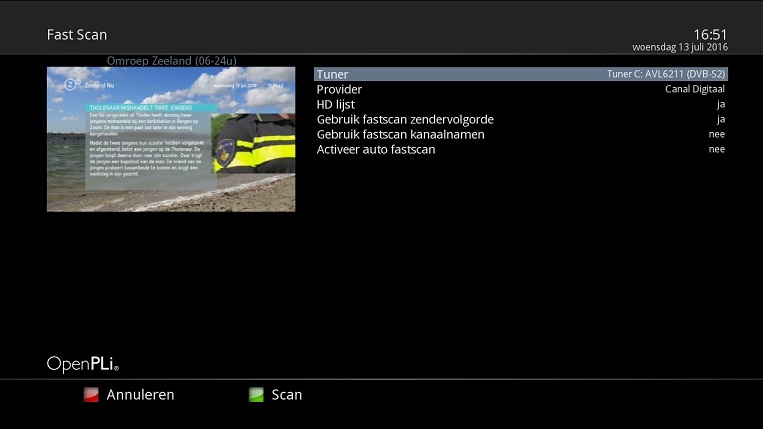

Ik heb helaas de fout gemaakt om de Fastscanfunctie uit te voeren op mijn Xtrend ET10000 met OpenPLi.
Nu zijn er een heleboel zenders dubbel omdat Canal Digitaal andere benamingen gebruikt (bijv. Omroep Zeeland (06-24u) i.p.v. gewoon alleen Omroep Zeeland) en/of vind dat 'BasisHD-pakket' een providernaam is...
Hoe verwijder ik al die zenders weer zonder ze één voor één te moeten wissen?

Dat is eenvoudig te realiseren dan moet je bij fastscan de optie ''oude zenders wissen'' aanzetten. ;)
Staat er niet bij:
VU+ Duo
/ Dreambox DM800 / TBS 5925
die optie zit niet bij Fast Scan
wel bij automatische en handmatige scan
Daarmee krijg ik ze inderdaad wel weg, maar je moet wel op OK drukken na de scan niet op 'bevestigen' (groen) en dat was het probleem blijkbaar.
