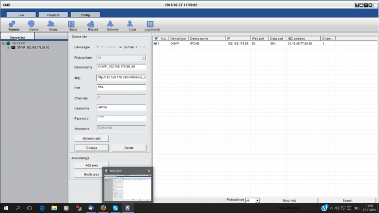

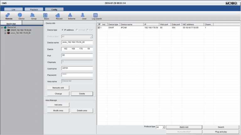

Psychosammie Geplaatst: 26 juli 2016 Geplaatst: 26 juli 2016 (aangepast) Wat Sjaak beschrijft is de "Hackers" methode maar daar zal bemi het niet mee redden. Hoeft ook niet, ik heb de handleiding doorgelezen en het staat er allemaal zeer duidelijk in. Je moet letterlijk alles volgen wat erin staat. Je voert de volgende stappen uit als je de handleiding volgt: Je installeert de NVClient software op je PC; Je hangt de camera met een ethernet kabel aan de Fritz De camera koppelt automatisch aan het netwerk, je kan hem toevoegen aan NVClient en je hebt beeld (tot zover was je) Je laat de ethernet kabel aan de camera zitten en je gaat nu de wifi gegevens in de camera zetten Vervolgens heb je 2 camera's in NVClient (een beetje kromme oplossing maar OK); Als dit alles is gedaan kan je de ethernet kabel verwijderen. Conclusie: Letterlijk volgen wat er staat. Misschien heb je alleen wat moeite met het kiezen van een statisch IP adres en het IP adres van je gateway. 26 juli 2016 aangepast door Psychosammie Resistance is futile you will be assimilated Those who would give up essential liberty, to purchase a little temporary safety, deserve neither liberty nor safety. Benjamin Franklin (1706-1790) Mijn vrijheid eindigt niet waar jouw angst begint!

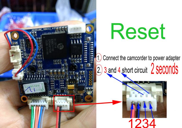

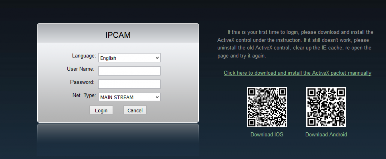

bemi Geplaatst: 26 juli 2016 Auteur Geplaatst: 26 juli 2016 hi sjaak nu word mij het al wat duidelijker ik kom nl. niet in het inlog scherm van de camera.ik denk dat daar het password niet juist is en verandert is. ik heb een mail naar de firma HEANWORLD gestuurd om te vragen hoe ik de cam terug kan zetten naar de fabrieks- ip-adress . er zit geen knopje op om te resetten. ik zal alles wat ik van de cam software op de comp. heb eraf halen en opnieuw installeren. meld mij nog. ps. heb alles gedaan zoals je beschrijft maar bij het ip adress+web poort kreeg ik al niets.
bemi Geplaatst: 26 juli 2016 Auteur Geplaatst: 26 juli 2016 hi psychosammie WIFI gegevens in de camera met NVCLIENT?? en hoe maak ik een st.adress en is gateway de cam ???
Psychosammie Geplaatst: 26 juli 2016 Geplaatst: 26 juli 2016 Volg nu gewoon de handleiding. De eerste 17 stappen heb je al gedaan. Daarmee maak je verbinding met je camera en NVCLIENT via ethernet. Daarna volgt het hoofdstuk: wireless connect methodsNote:wireless connect must operate top all steps.1、Choose “Config”,click your step wireless camera.; De stappen 1 t/m 6 die in dat hoofdstuk staan moet je uitvoeren. Het adres van je Fritz is het gateway adres. Die moet je niet maken maar je moet uitzoeken wat het adres van je Fritz is. Meestal iets als 192.168.0.1 zoals ook in het voorbeeld staat. Je kan kijken of het adres goed is door in je browser http://192.168.0.1 in te typen. Als het goed is zie je dan de inlogpagina van de Fritz. Een vast IP adres verzin je vervolgens zelf. Bijvoorbeeld zoals in het voorbeeld 192.168.0.202. Alleen moet je even uitzoeken hoe je Fritz met statische IP adressen omgaat. Ik heb bijvoorbeeld in mijn router staan dat de dynamische adressen van 192.168.0.10 tot 192.168.0.75 mogen lopen. Daardoor kan ik zelf vaste IP adressen uitgeven die boven de 75 zitten. Mijn NAS is bijvoorbeeld 192.168.0.100 Resistance is futile you will be assimilated Those who would give up essential liberty, to purchase a little temporary safety, deserve neither liberty nor safety. Benjamin Franklin (1706-1790) Mijn vrijheid eindigt niet waar jouw angst begint!
