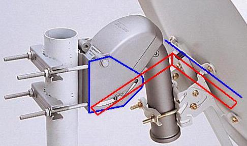

Ik lees helemaal niets over het afstellen van de schotel op de rotoras alleen maar over het afstellen van de motor op de mast.
aangepast door Sprietje

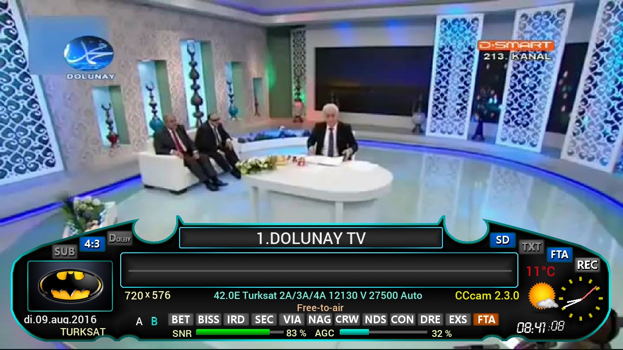

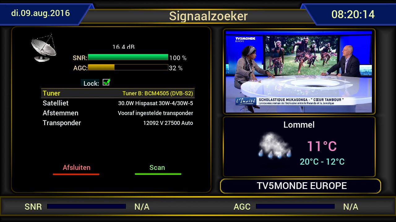

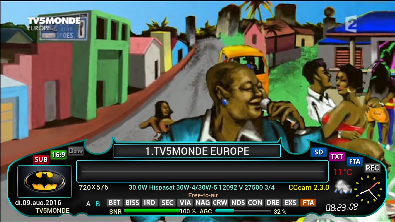

ik heb nu even een zender van hispasat 30°W genomen
en een zender van turksat 42°E
ik heb maar willekeurige zenders genomen
Db. 900UHD 2X.   4x twin lnb 1x bosat 1.50m .Dreambox 7020hd v2 . Dreambox 800 Db 8000 1x.  Db 800se

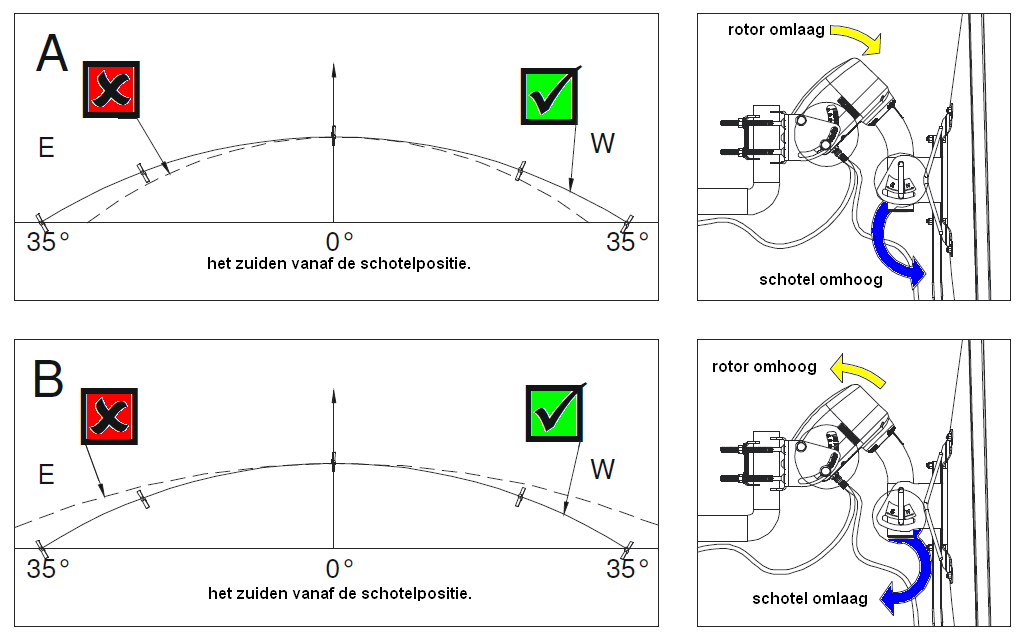

Inderdaad, een fout die velen maken, de uitleg is niet compleet.
Er word geen rekening gehouden met het hoogste punt van de locatie, waardoor de elevatie hoek van de schotel nooit kan kloppen.
Wanneer de motor op zijn nulpositie staat, staat de schotel op zijn hoogste punt, vanuit die positie kan hij alleen maar zakken.
Het simpelste is om de motoras lichtjes te corrigeren t.o.v dat nulpunt, mits de motor een commando te geven om te gaan draaien naar de satelliet positie waarop gaat afgeregeld worden. Zodat de schotel daarna bij het terugdraaien naar de nulpositie op zijn hoogste punt in de clarke belt kijkt.
Het het hoogste punt van de woonlocatie is gemakkelijk via Google te vinden.
Vervolgens zoek je de dichtstbijzijnde satelliet op kingofsat.net.
Daarna is het millimeteren naar het hoogste punt van je locatie, maar dat zou je eventueel achterwege kunnen laten.
in mijn geval is het gewoon op deze afstellen

Dat kan je nu wel vinden beste a33 maar @VORENUS geeft nergens aan wanneer je de rotor op de pijp moet verdraaien en wanneer je de schotelklem op de pijp van de rotor moet verdraaien en dat zal toch beide moeten gebeuren voor een optimale afstelling.

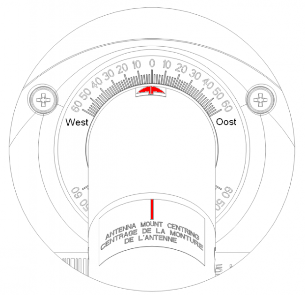

a33 schrijft:
"– zoek hispasat op en regel zo goed als mogelijk af door enkel de azimuth te wijzigen."

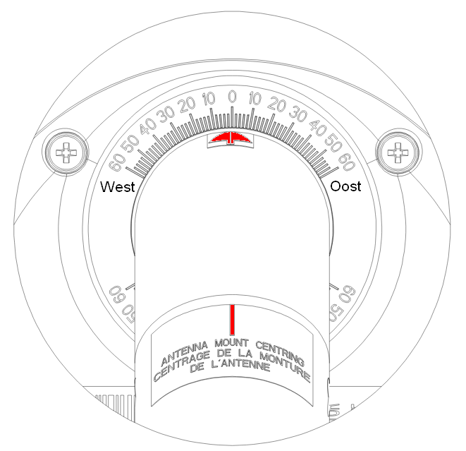

"– positie motor op nul
Dat is niet meer en niet minder dan dat de rotor op nul staat, zie afbeelding 1. Dat wil helemaal nog niet zeggen dat de schotel ook in de goede richting op de rotoras is gemonteerd, zie afbeelding 2.
Zie ook mijn vraag in bericht 9.

Op het volgende deel van deze "vraag" gaf ik al een reactie:
... en wanneer je de schotelklem op de pijp van de rotor moet verdraaien en dat zal toch beide moeten gebeuren voor een optimale afstelling.
Mijn 'antwoord' was:
Als je ze eenmaal in lijn hebt gezet: NOOIT volgens mij.
Dat is een elementair gegeven bij het schotelinstellen, naast de loodrechte mast.
Het verdraaien van de schotelklem op de pijp van de rotor bij de fijnafstelling van de motor levert namelijk ontregeling op van de te volgen arc met de top in het zuiden, dus het is onzin dat je dat bij de fijnafstemming nog zou moeten doen.
Als je de motor in de nul-positie eenmaal met de schotel in lijn hebt gezet geldt dus: afblijven van die schotelpijpklem verder!
