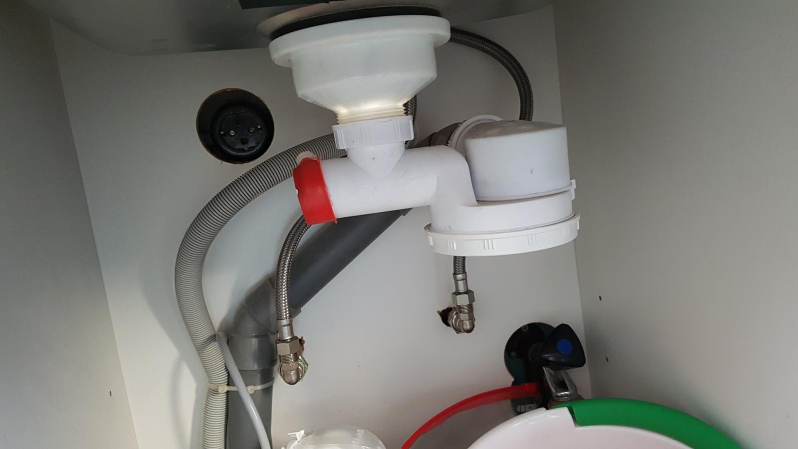

Ik heb een vaatwasser die zat aangesloten op de siphon van de gootsteen. Nu zat er een rubber terugslag klepje in welke beschadigt is. (Hij staat altijd volledig open vanwege aanslag die hem heel lang zo open heeft gehouden.) De vaatwasser vulde op met het afvoerwater van de gootsteen, dus dat ging allemaal niet goed. Nu heb ik de aansluiting van de vaatwasser losgehaald en de aansluiting afgesloten met een dop. De bedoeling was namelijk dat de keuken snel zou worden vervangen. Dat gaat nu over 4 maanden gebeuren, dus ik wil de vaatwasser weer werkend maken.
Ik heb al rondgezocht naar een rubber klepje, maar zonder succes.
Misschien dat iemand een goede vervanging weet voor de siphon, die zonder al te veel aanpassingen kan worden geïnstalleerd...
Alvast bedankt.. :)

@theparasol; als ik op t-stuk zoek vind ik geen bruikbare dingen. Alleen tussen stukken die veel te veel ruimte in beslag nemen.
@Johan45; het probleem was niet vaatwasser water in de spoelbak, maar spoelbak water in de vaatwasser...

Googel maar eens op "afwas machine sifon", kan je ook zelf samenstellen.
Zo te zien heb je ruimte genoeg in je keuken kastje.

Deze kun je toch zat kwijt in die lange lengte afvoerbuis!
Die had ik dus ook reeds gevonden. Echter misschien ligt het aan mijn vraagstelling. Ik zoek dus een siphon die zeer vergelijkbaar is met degene die reeds geïnstalleerd is. Ik wil (heb geen zin) in een verbouwing in de afvoer tegen de wand.
De ruimte in het kastje is zeer beperkt. Voor de foto heb ik dingen moeten verwijderen. De keuken is namelijk op het moment van het type mini-barbiehouse-keuken...

Alternatief is googelen op afvoer terugslagklep?
Je kan ook die afvoerslang van de vaatwasser een stuk omhoog trekken als er nog genoeg lengte aan zit en dan in een bocht naar beneden weer aansluiten.
Zolang die bocht boven de siphon zit zou je dan een stuk minder last van terugstromend water moeten hebben.

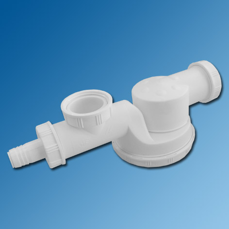

Het is een Sencys sifon te koop bij een bouwmarkt.
  • Oplossing
Bijna goed, het is een Wirquin sifon. ff Googlen hierop.
