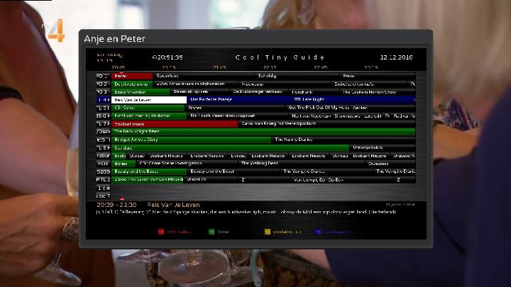

Ik zou graag de epg in vti 11 instellen zoals de cooltv guide. hoeft niet precies hetzelfde te zijn maar enigszins gelijk.
zie onderstaande voorbeeld.
is dit mogelijk?

daar heb ik nog wel wat dingen in te stellen.
met name een epg waar alle zenders onder elkaar staan en ook de opvolgende programma's net zoals in mijn voorbeeld.
ik weet dat ik de epg knop kort en lang kan indrukken.
bij kort indrukken krijg ik niet de gewenste epg.
bij lang indrukken krijg ik een lijst van epg. daar staan de cooltv guide bij.
deze heb ik er handmatig bij gezet omdat deze een fijn overzicht geeft.
Sorry dat mijn vraag misschien onduidelijk is maar kan ik deze weergave instellen in vti zodat het overzicht lijkt op de cooltv guide?
Dus zonder deze handmatig erop te zetten.
