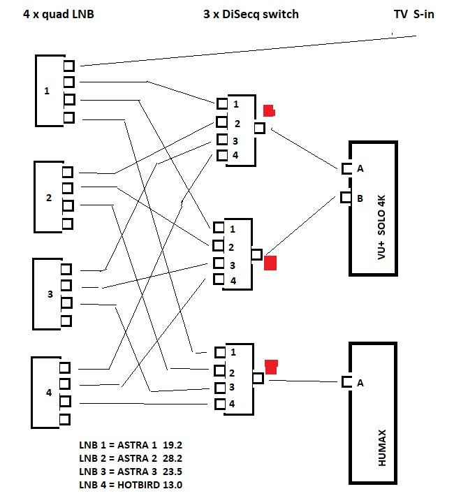

joker55 Geplaatst: 15 oktober 2020 Auteur Geplaatst: 15 oktober 2020 Op 14-10-2020 om 08:55, Tonskidutch zei: je kan kiezen als je de CI+ met geldige kaart gebruikt of je meteen wilt decoderen, dan mag je maar een opname maken en niets anders bekijken OF je kan later decoderen en dan kun je meerdere programma;s opnemen in gecodeerde vorm die dan in standby allemaal na elkaar worden gedecodeerd. Dat is pertinent niet waar. Ik kan minimaal 3 opnames maken van een gecodeerde zender ( ned 1, 2, 3 en alle commerciële) en een vierde gecodeerde zender kijken met de vu+. Met de VU+ komen de 3 opgenomen zenders gedecodeerd op de HD, en kan deze kijken zonder kaart. 7 uren geleden, Jürgen zei: Als de kaart in de VU+ SOLO 4K ontvanger zit kun je inderdaad meerdere kanalen opnemen én dan zijn de opnames al gedecodeerd want dat gaat bij een VU+ SOLO 4K automatisch. En dit is waar…….en zo ervaar ik het ook. En ik begrijp ook dat een VU een gecodeerde zender niet kan opnemen zonder kaart, helaas. Dus een gecodeerde opname opnemen, en achteraf te decoderen is flauwekul, want dat gebeurt nooit. Immers, zoals Jürgen schreef: "de opnames zijn al gedecodeerd, want dat gaat automatisch". En in een ander topic schreef ik dat ik af en toe problem ondervond met de solo, en sterk eraan denk om een ultimate BT aan te schaffen……. dan gaat de solo naar boven, en de humax in het recycle circuit (een van de kleinkinderen). Dan moet ik me ff inlezen over het interne sharen. HUMAX iCord is vervangen door de VU+ 4k SOLO,

Jürgen Geplaatst: 16 oktober 2020 Geplaatst: 16 oktober 2020 Op 12-10-2020 om 20:24, joker55 zei: Het gaat om het volgende scenario. 's Avonds pakken we af en toe de CD kaart met CI uit de VU+, nemen deze naar boven en in de HUMAX. Dan kijken we boven nog een filmpje als slaapmutsje. Maar af en toe zou ik besat nog wat anders willen opnemen via de VU+ , maar daar zit geenb kaart in. Dus gecodeerd opnemen, en later de kaart erin, en decoderen. Maar steeds wordt er gewoon niets opgenomen, helaas. Ik mag er toch wel vanuit gaan dat het hierbij om een satelliet ontvanger gaat want TS heeft het hier toch duidelijk over een CD kaart..... MacBook Air M2 2022 - iPad Air 2021 - Iphone XR - Apple TV 4 2021
Tonskidutch Geplaatst: 16 oktober 2020 Geplaatst: 16 oktober 2020 (aangepast) je kan alleen maar raden wat de man bedoelt een Humax iCord is er ook voor Satelliet ontvangst maar NPO1 2 3 en alle commerciële staan op verschillende transponders en kun je niet gelijktijdig opnemen met CI+ die maar een stream toestaat wel met kabel tv waar je enkel genoeg vrije tuners moet hebben, maar dat was een stelling die ik poneerde dat hij het over DVB-C heeft en niet z'n eigen uitleg 16 oktober 2020 aangepast door Tonskidutch aanvulling Fat Freddy's Drop Bohannon
Mimisiku Geplaatst: 16 oktober 2020 Geplaatst: 16 oktober 2020 Feit is dat hij met een 'el cheapo' DVB-S2(X) ontvanger al klaar is zolang deze op Enigma2 gebaseerd is. Er hoeft niet eens een kaartsleuf of CI-slot in te zitten. RemoteStreamConvert of Fallback tuner en klaar is hij. Hoeft dan zelfs niet met OScam sharing te werken... 1 Afscheid….. Nog een paar maandjes te gaan…
